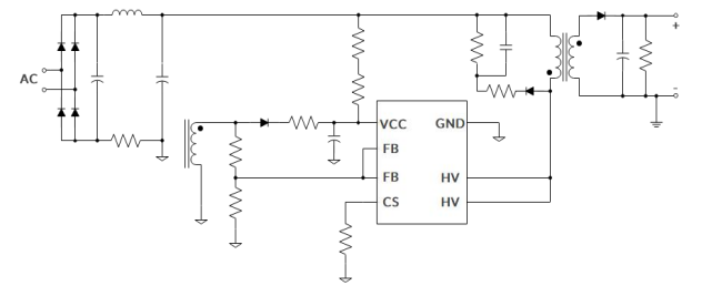

3 标准应用电路拓扑
原厂无光耦反激拓扑,变压器仅主、副两组绕组,无需反馈辅助绕组;辅助绕组分压送入 FB 双反馈引脚完成稳压采样,CS 引脚串联采样电阻实现恒流控制,HV 引脚直连变压器初级。 VCC 引脚 0.1μF 旁路电容必须就近焊装,缩短供电环路,抑制开关纹波干扰 FB 采样电压。
