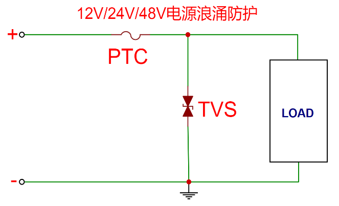

2.浪涌防护仅放置 TVS,缺少前置 PTC 自恢复保险丝,大能量浪涌冲击时 TVS 热烧毁,失去防护;

2.1 电源端口大功率浪涌防护(适配 12V/24V/48V 直流母线,满足标准浪涌 3/4 级)
浪涌防护
工商业储能5.0SMDJ系列低漏流TVS,微安级待机功耗,解决储能长期静置自放电超标问题,符合标准长期运行可靠性要求。

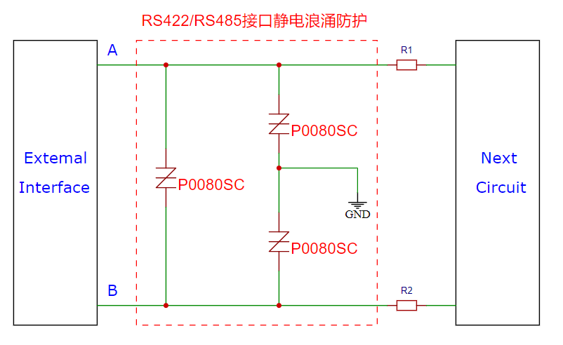

(1)RS485/RS422 总线防护
浪涌防护
雷卯推荐选用 P0080SC半导体放电管双向防护A/B差分线,总线对地泄放静电、共模浪涌,满足标准接触 ±6kV、空气 ±8kV 基础等级,升级方案可实现接触±15kV、空气 ±25kV,适配户外储能逆变器远距离通讯。

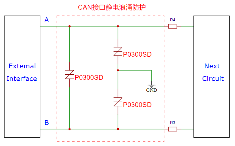

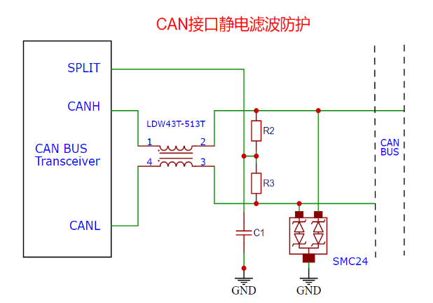

(2)CAN总线车载/储能 BMS 防护
浪涌防护浪涌防护
两种标准化电路:
1.静电浪涌双防护方案:P0300SD半导体放电管,差分 CANH/CANL 对地防护,低成本满足户用储能逆变器国标3级 ESD;
2.高端车载储能ESD方案:共模电感 LDW43T 搭配 SMC24 TVS,同时抑制静电、射频共模干扰,通过GB/T 37408-2019 逆变器EMC静电测试。

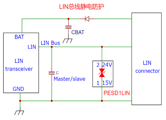

●LIN 总线:PESD1LIN 专用 LIN 防护器件,适配储能辅助控制信号静电防护;

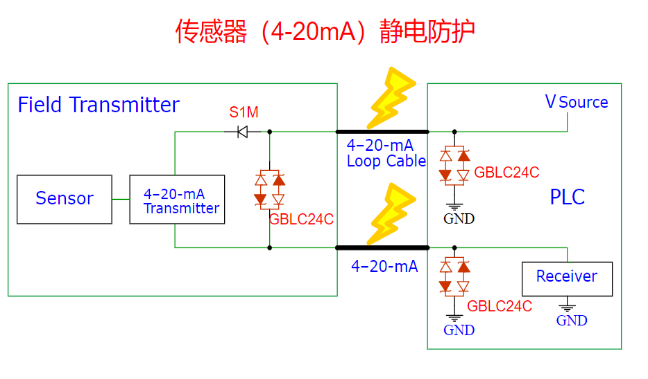

●4-20mA 工业传感线:GBLC24C适配储能PLC采集端口浪涌静电测试;

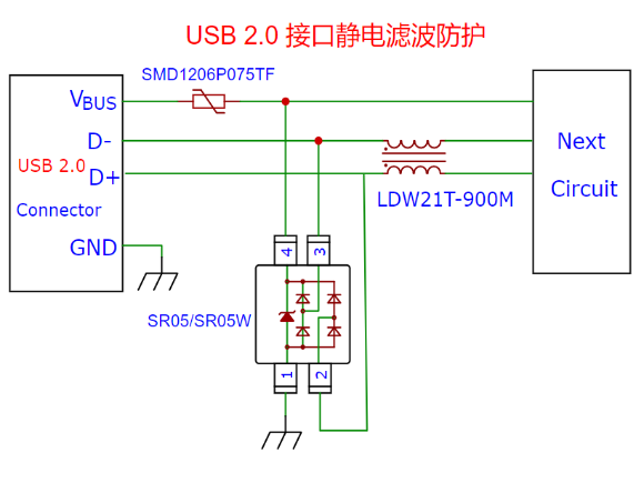

●USB 调试口:SR05 系列集成 ESD 阵列 + 磁珠 LDW21T,兼顾静电与射频传导骚扰;

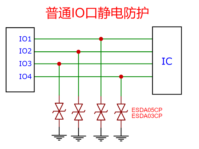

●普通 IO 控制口:ESDA05CP 系列单路ESD,批量布局简化 PCB 设计;

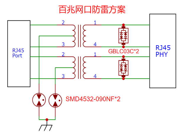

●RJ45 网口:GBLC03C+隔离变压器,满足逆变器以太网通讯防雷浪涌国标要求。
