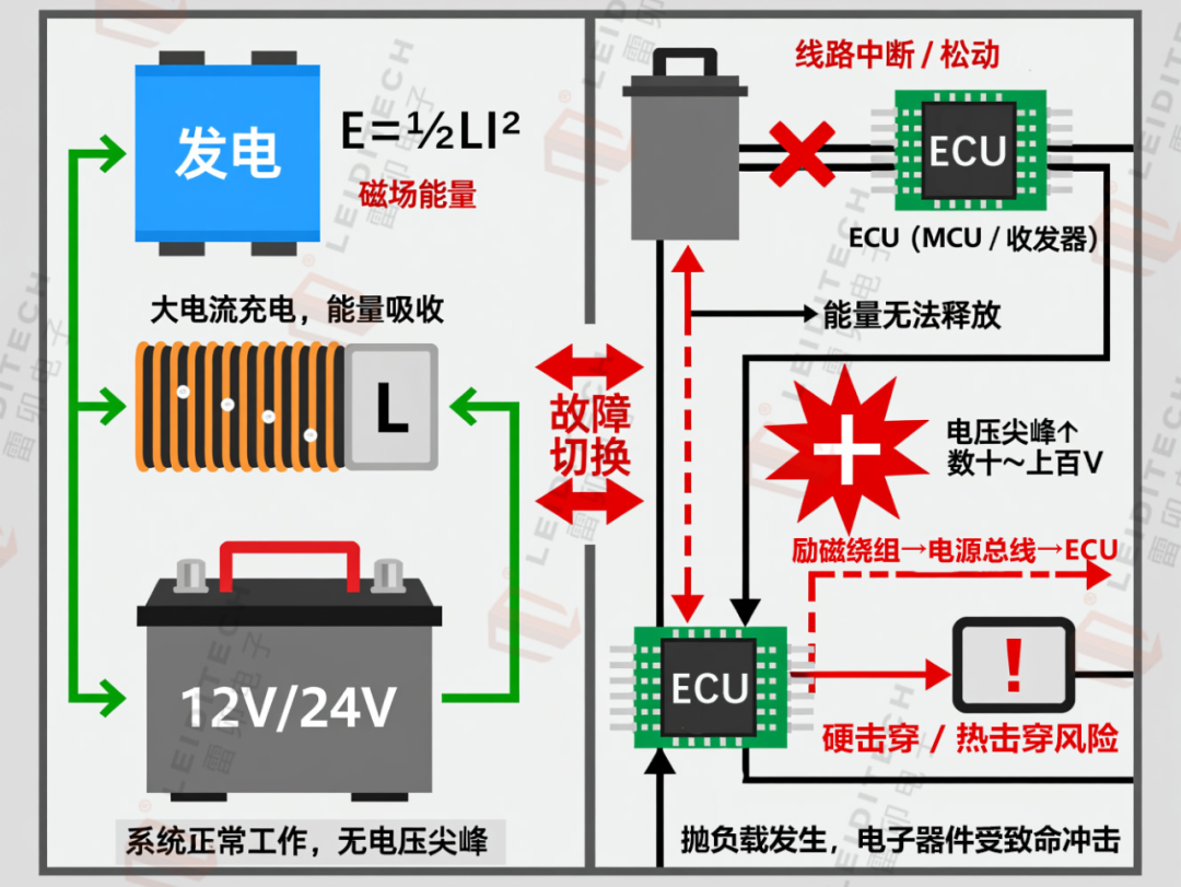

一、抛负载是什么?车载电子的瞬间 “致命杀手”
汽车

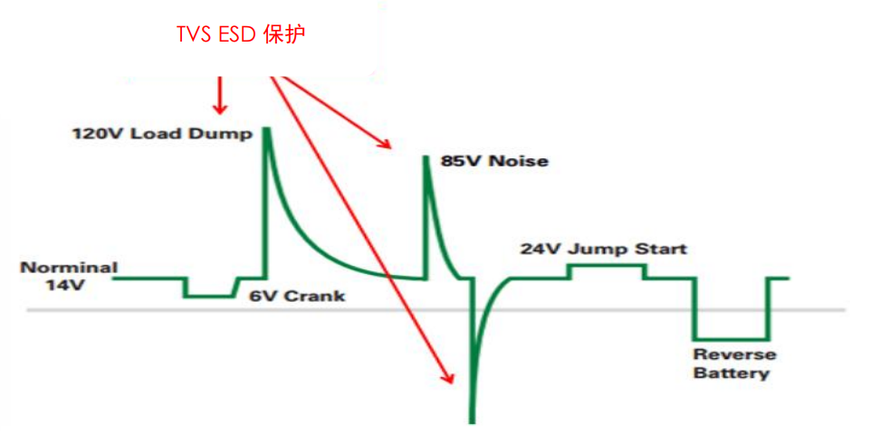

当发电机处于大电流充电工况,蓄电池接线松动、腐蚀断开后,励磁绕组储存的磁场能量E=½LI²无法被电池吸收,电源总线瞬间生成破坏性高压尖峰,这就是抛负载,三大致命特性:
高幅值:电压瞬间飙升至数十甚至上百伏特,远超12V/24V汽车系统正常工作范围;
高能量:脉冲持续时间 40ms~400ms,长脉冲易造成大量热能堆积;
高破坏性:能量足以导致下游ECU中的 MCU、收发器、逻辑芯片发生永久性硬击穿或热击穿。

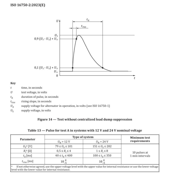

二、行业标准:ISO 7637-2(旧)与 ISO 16750-2(新)核心对比
汽车
行业抛负载测试已全面切换ISO 16750-2:2023新标准,相比旧版ISO 7637-2,测试门槛大幅提高,核心差异一目了然:
指标参数
ISO 7637-2 (旧标准)
ISO 16750-2 (新标准)
硬件工程师解读
测试次数
通常仅需 1 次
强制要求 10 次
考核 TVS 热量累积耐受、长期热稳定性
脉冲间隔
未严格定义
规定 1 分钟间隔
模拟真实故障工况,预留散热周期,杜绝单次测试合格、多次失效
测试电压 (US)
12V系统最高 87V
12V系统最高 101V
浪涌能量大幅提升,对器件晶圆耐流、耐温要求更高
抑制电压 (US*)
由用户定义
12V系统:35V  24V系统:65V
明确 Pulse 5b 二次防护底线,选型有硬性参考值
源阻抗 (Ri)
0.5Ω ~ 4Ω
0.5Ω ~ 4Ω
阻抗越低,通过的瞬间电流(IPP)越大,低阻工况是防护设计难点
核心结论:通过 ISO 16750-2标准连续10次脉冲考验的方案,其可靠性可完全覆盖并超越ISO 7637-2的要求。

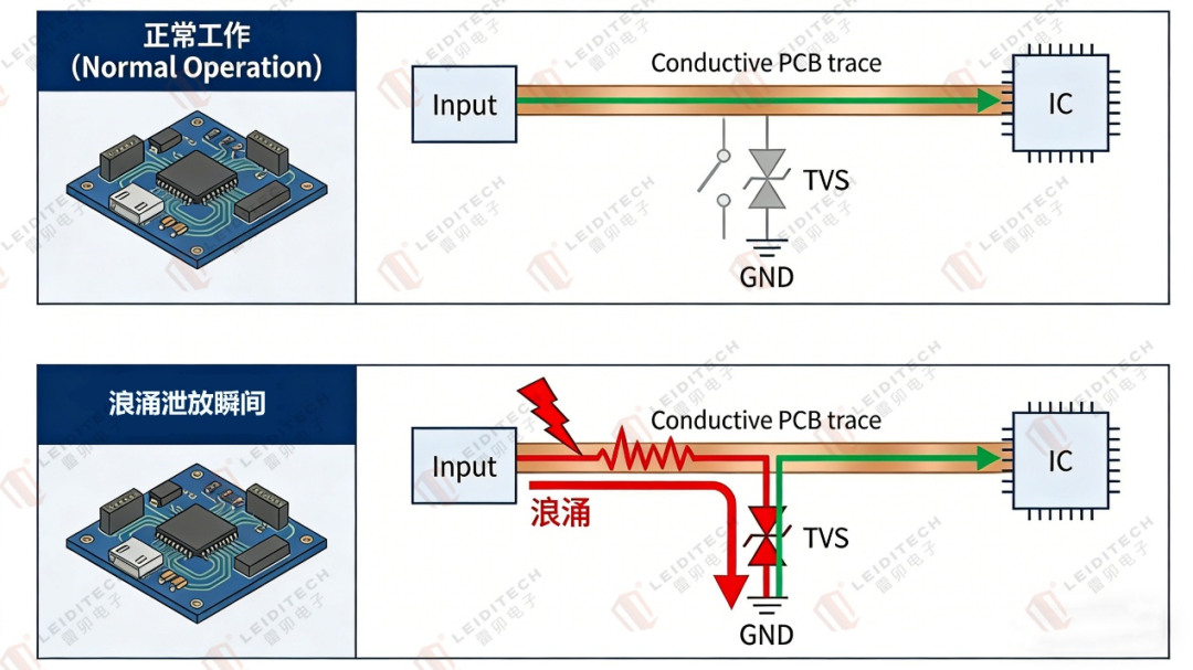

TVS(瞬态电压抑制二极管)是应对抛负载能量的核心器件,其防御过程分为三个阶段,且工程师选型需把握三大核心指标。
(一)TVS 二极管 “三步走” 工作逻辑
1.待机高阻态:电路电压低于VRWM
(额定反向截止电压)时,TVS处于静默状态,仅微安级漏电流,不干扰整车电路正常工作;
2.箝位阶段(低阻态):瞬态电压超过VBR
(击穿电压)时,TVS迅速进入雪崩击穿区,阻抗骤降,将浪涌电流泄放到地,并将残压锁定在安全的VC
(箝位电压)附近;
3.自动恢复高阻态:抛负载能量耗尽后,TVS自动恢复至高阻态,电路无需人工干预即可继续工作。
(二)工程师选型三大必备“标尺”
1.VRWM:必须高于系统正常工作电压上限,确保器件平时不误动作;
2.VBR:区分电路“正常工作” 与 “危险浪涌” 的临界值;
3.VC:后端IC实际承受的电压,必须低于受保护芯片的绝对最大额定电压,否则防护失效。

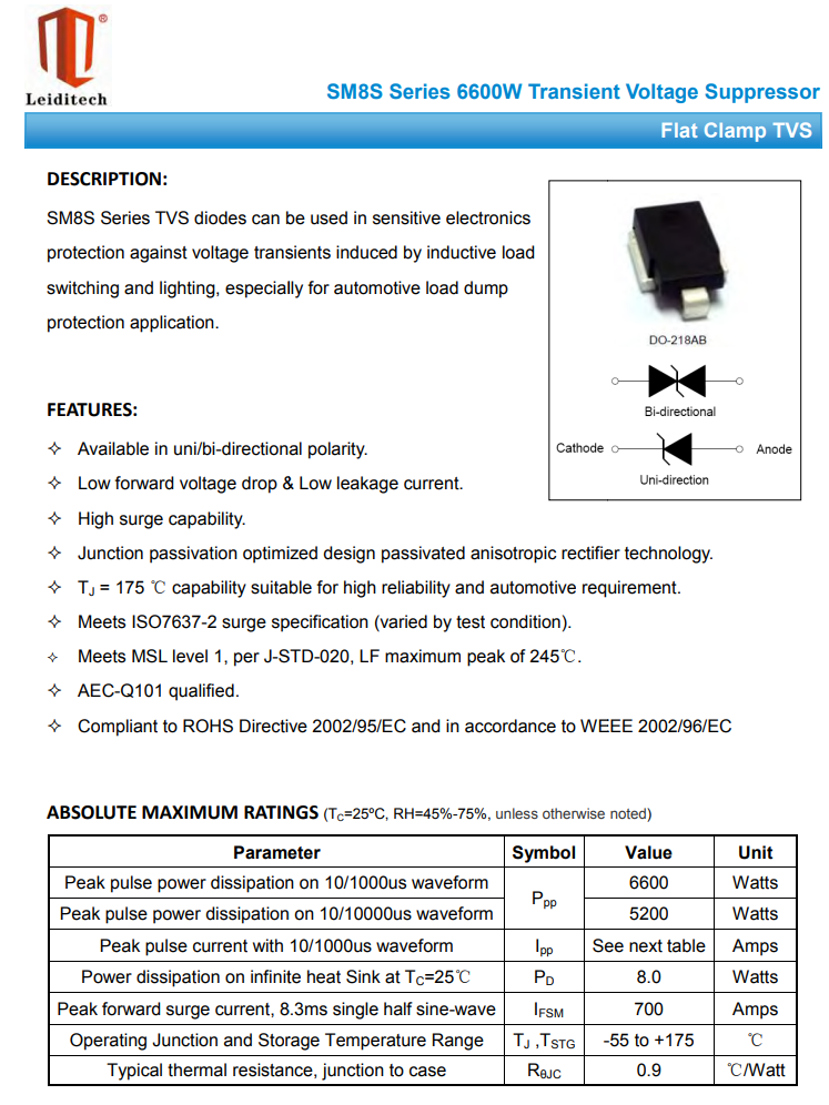

六、雷卯电子选型推荐:SM8S 系列
车规 TVS 器件
汽车
雷卯电子SM8S系列是专为汽车抛负载设计的防护器件,全线通过AEC-Q101车规认证,在ISO 16750-2严苛条件下完成验证,实测数据如下:
TVS 型号
适用系统
测试电压 (U_S)
源阻抗 (R_i)
浪涌持续时间 (t_d)
测试次数
结果
SM8S24CA
12V乘用车
87V
0.5Ω
400ms
10 次
通过
SM8S33CA
24V乘用车
174V
350ms
10 次
通过
SM8S 系列核心优势(适配 ISO 16750-2:2023 难点)
1.6600W大功率浪涌耐受,0.5Ω低阻抗、400ms长脉冲10次循环无损坏,热稳定性远超同类竞品;
2.双向/单向可选,漏电流低、正向压降低,不影响车载小信号电路;
3.结温耐受175℃,满足车规高温耐久,通过MSL1防潮等级;
4.封装DO-218AB,便于PCB大功率散热布局。
