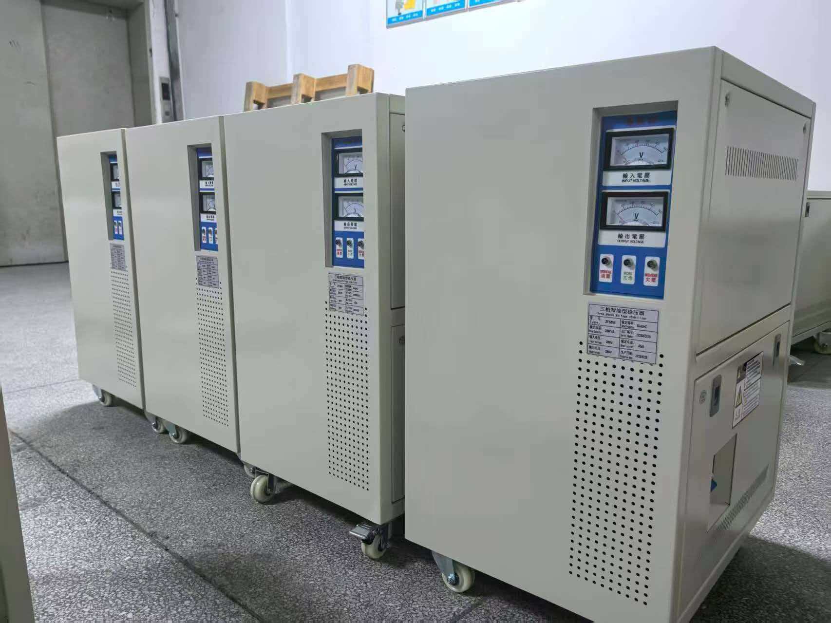

(五)串联自动调压装置
在逆变器交流输出侧串联自动电压调节装置,当检测到电网电压偏高时自动实施降压,使逆变器输出端的电压保持在允许范围内。该方案实施周期较短、不改变原有系统主结构,在部分整改项目中得到了应用。
分布式
五、自动调压装置的技术概况
并网用自动调压装置(常称光伏稳压器)的工作原理如下:
通过电压采样电路实时监测并网点电压;
当电网侧电压超过设定的参考阈值时,装置自动调节输出电压;
使逆变器端子处的电压维持在并网允许区间内;
电网电压回落至正常范围后,装置保持稳压输出状态;
调节过程自动完成,响应时间一般在毫秒级。
装置的基本构成包括调压变压器、控制单元、切换组件及保护电路等。其核心功能是在电网电压偏高时将逆变器侧的实际并网电压稳定在可运行范围内,避免触发逆变器过压保护。
