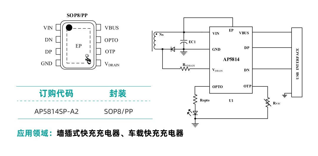

AP5814 是一款高集成度、可编程快充协议控制器,内置 MCU 可借助 DP/DN 通讯识别各类快充协议,已通过 UFCS1.2 融合快充认证,同时兼容多种快充。
快充芯片
AP5814 集成恒压与恒流双环路控制,以适应性地调整输出电压和输出电流。内置 MCU 解析设备下发指令,调节恒压与恒流双环路的基准,并通过 DAC 传递至对应环路。
AP5814 集成 11-bit ADC 可监测多项信息,例如输出电压、输出电流、内部及外部温度等,并将监测到的信息发送至内置 MCU 以供监控。完整的保护功能,包含可编程过温保护、可编程过流保护,VBUS 适应性过压保护、适应性欠压保护以及 DP/DN 过压等保护,可有效保护供电设备与充电设备的安全性。
AP5814 芯片集成 MCU、OTP-ROM、SRAM、11-bit DAC、30V 耐压 Loadswitch 放电电路与环路补偿电路,无需额外搭配外围控制器件,是面向国产融合快充生态的单芯片解决方案,大幅简化电源板设计、降低整机物料成本,广泛适用于墙插式快充充电器、车载快充充电器等产品方案。
