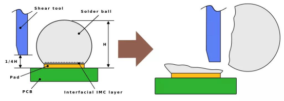

BGA焊球剪切测试(Solder Ball Shear / Ball Shear)主要用于测量焊球及其连接界面承受剪切载荷时的机械强度。
测试时,将BGA样品固定在测试平台上,剪切刀移动至目标焊球侧面,并下降至设定的剪切高度。随后刀具沿水平方向加载,直至焊球发生剪切失效。

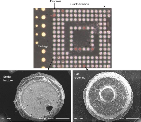

失效模式。
完成测试后,还需要结合焊球及焊盘残留形貌,观察具体破坏位置,例如焊料内部断裂、焊球与焊盘界面分离以及焊盘剥离等。
因此,Ball Shear测试并不是简单地将焊球“推掉”,而是通过剪切力数据与失效位置分析焊球连接状态。

1. 剪切高度
剪切高度决定推刀与焊球的接触位置。
位置过高可能使焊球产生较明显的弯曲;位置过低则可能造成刀具与焊盘、基板发生干涉。
因此,需要根据焊球直径、高度以及对应测试方法设置剪切位置,并保证同批样品测试条件一致。

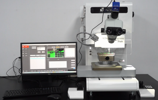

以Alpha-W260自动推拉力测试机为例,在测试BGA阵列时,可以根据焊球的行列数量、Pitch及测试区域建立测试矩阵,再按照设定顺序连续执行Ball Shear测试。
这样,测试方式就由:
人工寻找焊球 → 单颗剪切 → 人工寻找下一颗
转变为:
建立矩阵 → 自动定位 → 连续剪切 → 数据自动记录
更适合多焊球、批量化的剪切测试。

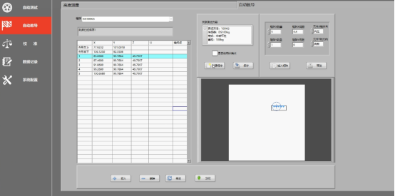

步骤3:建立焊球测试矩阵
根据BGA焊球行列、Pitch和测试区域建立测试坐标,并确定测试顺序。
对于需要视觉辅助定位的样品,Alpha-W260还可配置智能视觉定位功能,通过样品上的形状、图案或标记建立参考位置,完成测试程序对位。

步骤5:测试数据对应记录
每完成一个测试位置,相应的剪切数据同步保存。
例如:
A1 → 剪切力数据
A2 → 剪切力数据
A3 → 剪切力数据
B1 → 剪切力数据
测试结束后,可以按照焊球位置查看相应测试结果,并进一步进行数据统计、结果分类及报告输出。

**最大剪切力:**评价单颗焊球发生剪切失效时的载荷。
**数据一致性:**比较同一BGA不同位置以及不同批次样品的剪切力分布,观察是否存在明显异常低值或离散。
**失效模式:**观察测试后的焊球和焊盘状态,区分焊料内部断裂、连接界面分离、焊盘剥离等破坏形式。
焊球
因此,对于BGA阵列,更完整的Ball Shear测试结果可以按照:
焊球位置 + 最大剪切力 + 力—位移曲线 + 失效模式
进行对应分析。
