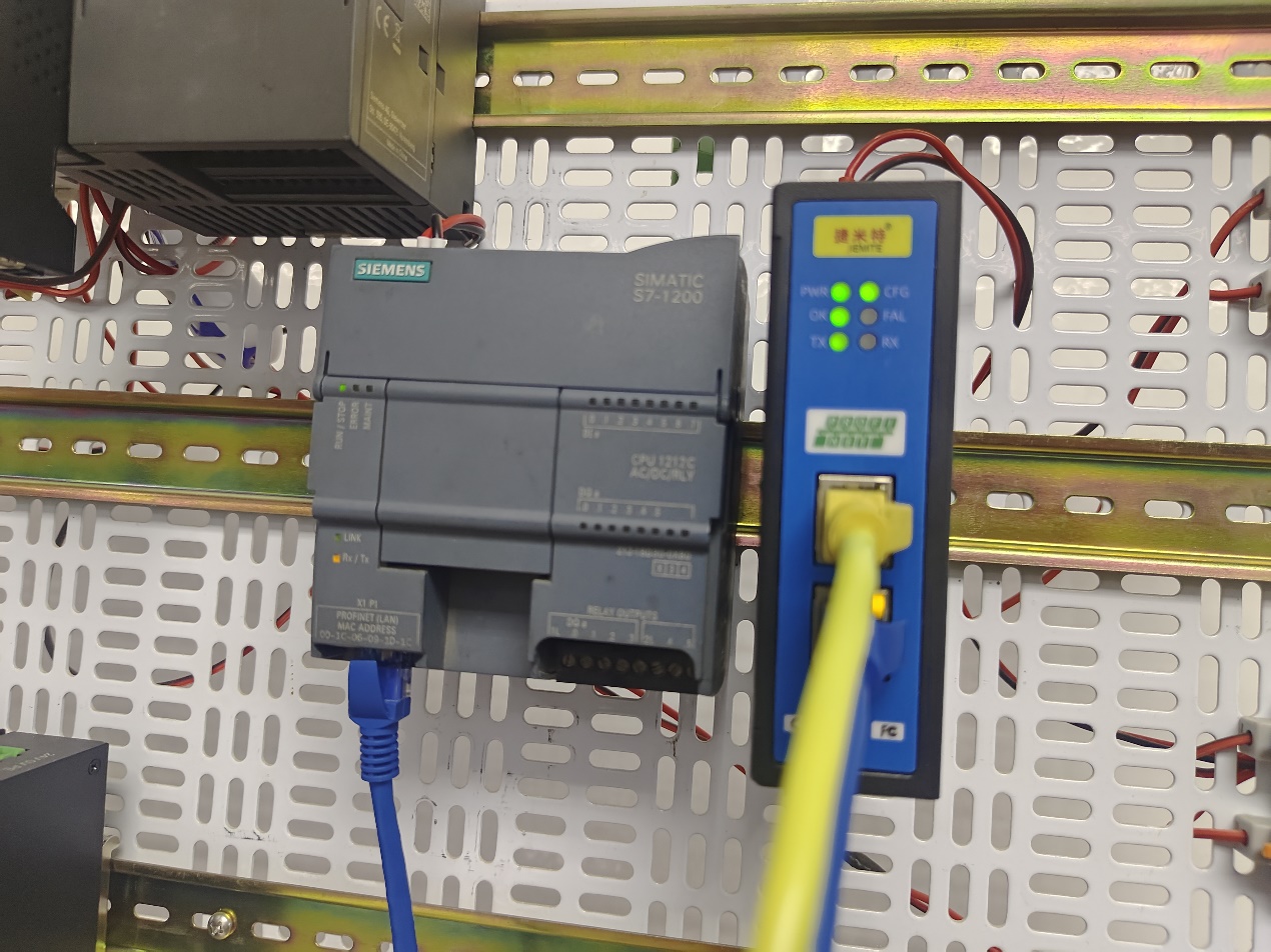

3.1网关选型
项目经过多方案对比论证,选定捷米特JM-ECAT-PN Profinet转EtherCAT协议转换网关作为跨协议通讯核心枢纽,三大选型依据如下:
双协议原生兼容适配:网关Profinet侧为标准IO从站,完美适配西门子S7-1200/1500全系PLC;EtherCAT侧标准从站架构,可直接对接倍福全系列嵌入式PLC,内置完整双协议栈,无需工程师自主开发底层通讯程序。
组态简单易落地:配套官方GSDML配置文件,在TIA博图软件直接导入完成硬件组态,可视化界面完成双向IO数据映射,零代码实现数据互通,适配污水厂短期检修改造窗口。
工业恶劣环境耐受:-40℃~85℃超宽温运行,四级EMC抗干扰、防潮防静电设计,DIN标准导轨安装,IP20防护等级,适配污水车间高湿度、变频器电磁干扰强的工况,支持7×24小时不间断运行。
3.2现场部署方案
曝气、污泥脱水工段各配置1台JM-ECAT-PN Profinet转EtherCAT协议转换网关,统一安装于工段就地电气控制柜导轨:
Profinet网络侧:网关双RJ45网口接入厂区Profinet主干交换机,与西门子总控PLC同一网段,分配独立设备IP,纳入全厂统一监控网络;
EtherCAT总线侧:工业屏蔽网线手拉手连接倍福CX5140PLC,设置从站ID,总线通讯周期500μs,保障风机、加药泵同步调节精度;
供电调试:采用厂区标准24VDC直流电源供电,完成硬件接线后导入GSDML文件,配置PDO双向数据映射,单台网关完整调试仅1.5小时。
