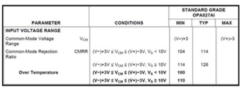

图1  数据手册在输入电压范围一栏给出VCM边界
反相放大器的同相端若固定在中点,输入信号变化不一定让VCM大幅变化;非反相放大器的同相端直接跟随信号,共模范围就更容易成为限制。
计算时要覆盖输入全幅度、偏置误差和故障状态。只拿典型零点代入,容易漏掉波峰接近电源轨时的输入级越界。
非轨到轨输入通常要离电源轨一段距离
BJT或JFET输入运放常要求输入电压离正轨、负轨保留若干伏余量。供电越低,这段余量占可用范围的比例越大。

图2  非轨到轨运放的输入共模范围通常明显小于供电范围
数据手册的共模范围还可能随温度、供电和器件等级变化。典型值只能帮助理解,设计应按保证范围和最坏工况留余量。

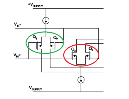

轨到轨输入也不是没有边界
所谓轨到轨输入,通常通过PMOS与NMOS两组差分对覆盖上下电源轨。输入共模移动时,主导工作的输入对会发生交接。
交接区可能出现跨导、噪声和失调变化。直流精度要求高或低失真正弦经过该区域时,即使规格允许,性能也可能与中间区域不同。
差分放大器

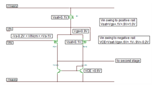

图3  PMOS差分输入级靠近某一电源轨时仍需保留器件工作余量
因此,轨到轨不能理解成任何输入、任何温度、任何供电下性能完全一致。需要继续看CMRR、失调与噪声随VCM的曲线。

图4  轨到轨输入依靠两组差分对交接覆盖整个共模范围
