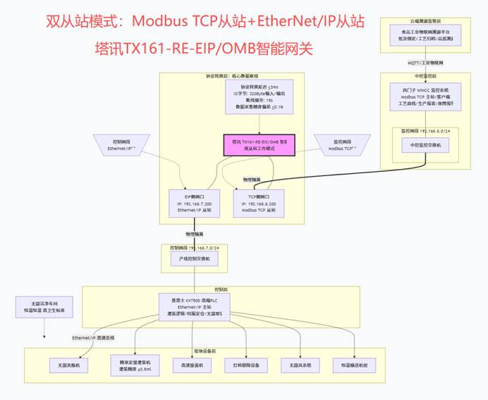

三、系统结构拓扑图
Modbus TCP协议

施工前期完成无菌灌装车间生产网络全面勘测,排查IP地址冲突、网络串扰、线路老化隐患,结合洁净车间防尘、恒温、轻微电磁干扰工况,全程采用工业屏蔽网线、无菌车间专用防腐接线端子开展硬件部署。严格划分两套物理隔离的独立网段,彻底分隔异构总线协议网络,规避报文冲突影响精密灌装控制:EtherNet/IP控制网段:192.168.7.0/24,专属对接基恩士KV7500主站PLC;Modbus TCP监控网段:192.168.8.0/24,专属对接中控WinCC工控机。将塔讯TX161智能网关安装于产线主控柜密封DIN导轨区域,远离伺服驱动器、变频机组等干扰源,避免电磁干扰影响精密数据传输,同时贴合密封柜体满足洁净车间防尘卫生标准。设备采用DC24V双路冗余稳压供电,杜绝车间电压波动导致的网关重启、通讯断连问题。分别将网关EIP网口接入底层控制交换机、TCP网口独立接入中控监控交换机,实现双网口完全物理隔离。硬件安装完成后逐点开展线路通断、绝缘检测、接地测试,清理施工杂物、保障车间洁净度,粘贴设备标识与布线台账,筑牢无菌车间硬件通讯基础。
