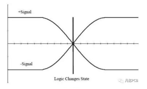

图1  差分正负边沿需要在翻转位置保持同步
检查时应把差分对按换层、器件、弯折和参考面变化分段,不只看EDA工具给出的总长差。局部误差越早修正,剩余链路越容易保持对称。

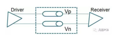

图2  差分发送端与接收端之间,两根线应保持成对传输

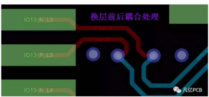

只要线宽、间距或参考面改变,即使那段很短,也可能形成局部反射。特别是在过孔换层和BGA逃线区,两根线的孔、焊盘、反焊盘及回流结构应尽量镜像。

图3  换层处两根线的过孔与局部补偿应保持对称

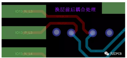

图4  在误差产生处做小波浪补偿,比末端集中凑长更可靠
TDR可帮助定位换层、焊盘或蛇形处的阻抗变化。若长度改对后仍有明显凹陷,应转向间距、过孔、参考面和回流结构,而不是继续追加蛇形。
