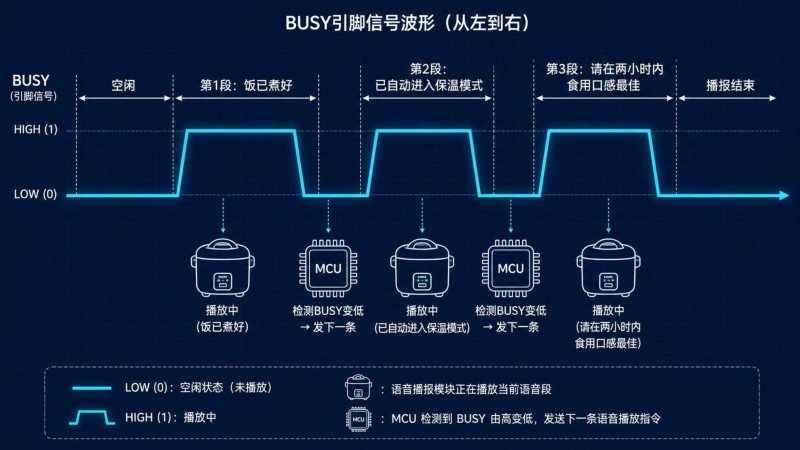

BUSY引脚让多段语音顺序播报可控
电饭煲在煮饭结束后通常要播报一段比较长的提示语音,比如"饭已煮好,已自动进入保温模式,请在两小时内食用口感最佳"。如果这段语音被分成几句来播,主控需要知道上一句什么时候播完,才能发下一条播放指令。
WT2003Hx的BUSY引脚提供了这个功能。平时BUSY输出低电平,播放时输出高电平,播放结束后自动拉低。主控GPIO配置为输入模式直接读取BUSY电平,就能知道播放状态,不需要通过串口查询。电饭煲主控检测到BUSY从高变低,说明上一段语音播完了,马上发下一条播放指令,几段语音就能连贯播完。

语音条数大约二十条左右,选用WT2003HP8-32N(QFN32封装,4×4mm)内置701KByte就够用了,不需要外挂Flash。主控MCU通过UART发送9E指令按文件名播放对应语音,BUSY引脚检测播放状态。电饭煲煮饭结束后,主控先播放"饭已煮好",检测BUSY变低后播放"已自动进入保温模式",再播放"请在两小时内食用口感最佳",三段语音连贯播报。
