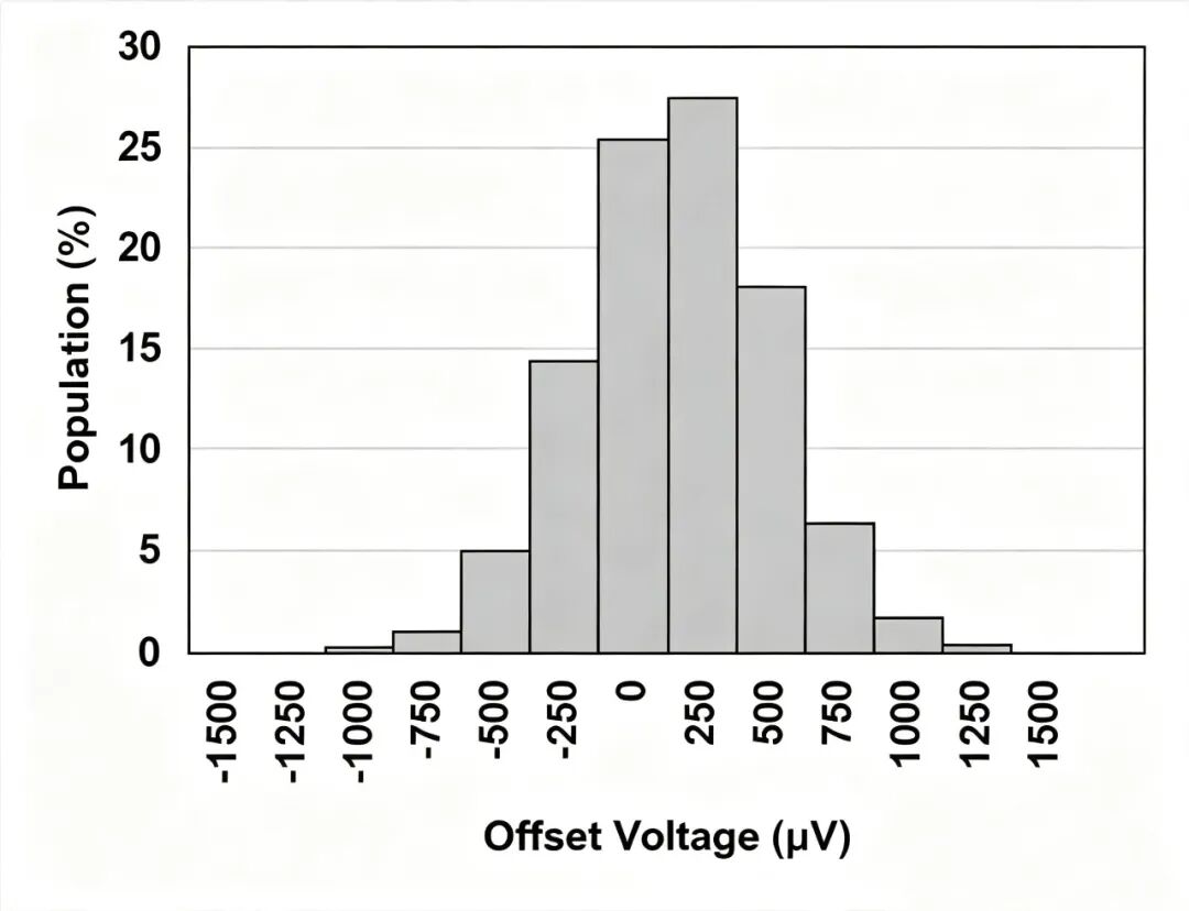

图1 BL358G VOS 正态分布图
BL358G系列通过先进CMOS工艺优化+内部电路精密匹配,将最大VOS严控至1.5mV(VOS分布如图1),典型值更优,相比传统3mV运算放大器误差直接降低50%。这一升级带来三大核心价值:

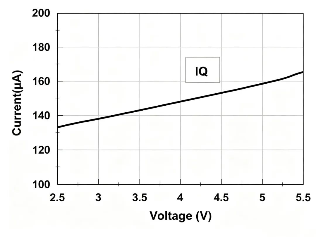

图2 BL358G全工作电源范围内的功耗曲线图
每个通道静态电流仅80μA(典型值),2.7~5.5V宽电压供电,完美适配电池供电设备(如便携仪表、智能家居),延长续航时间。

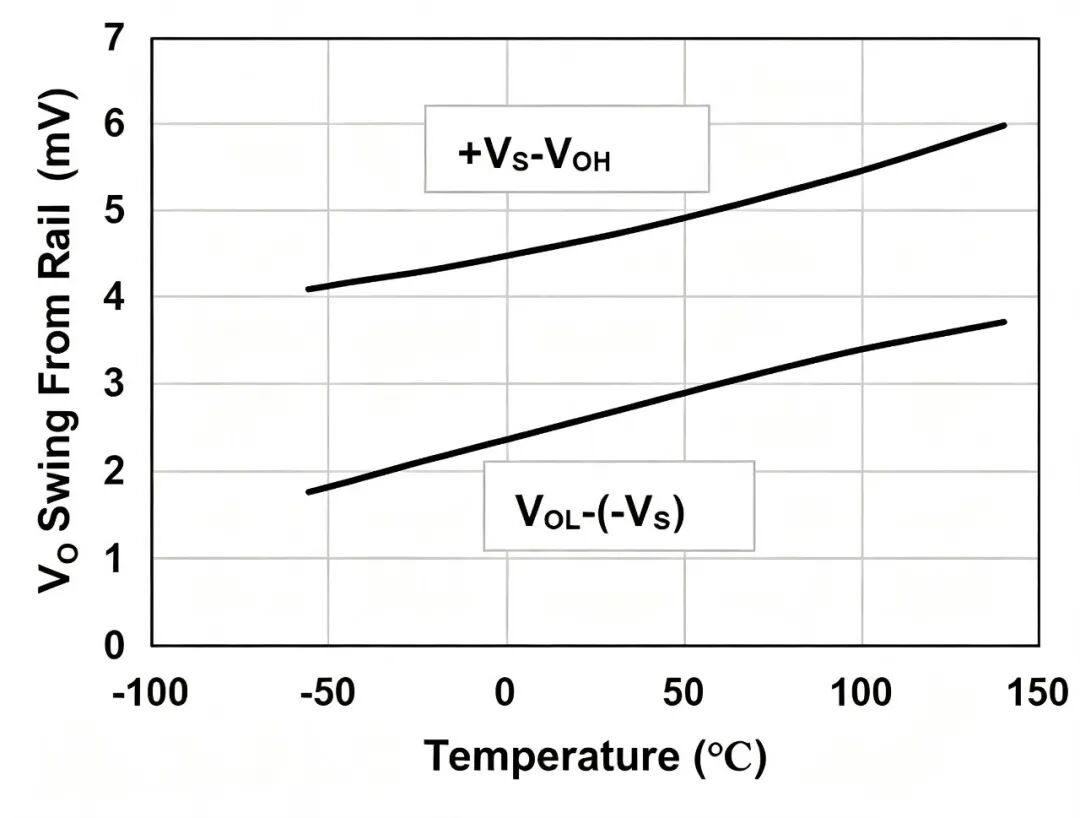

图3 BL358G输出距离电源轨压差曲线图
支持轨到轨输出,充分利用电源电压范围,避免信号接近电源轨时失真,动态范围更大,适配单电源供电系统。

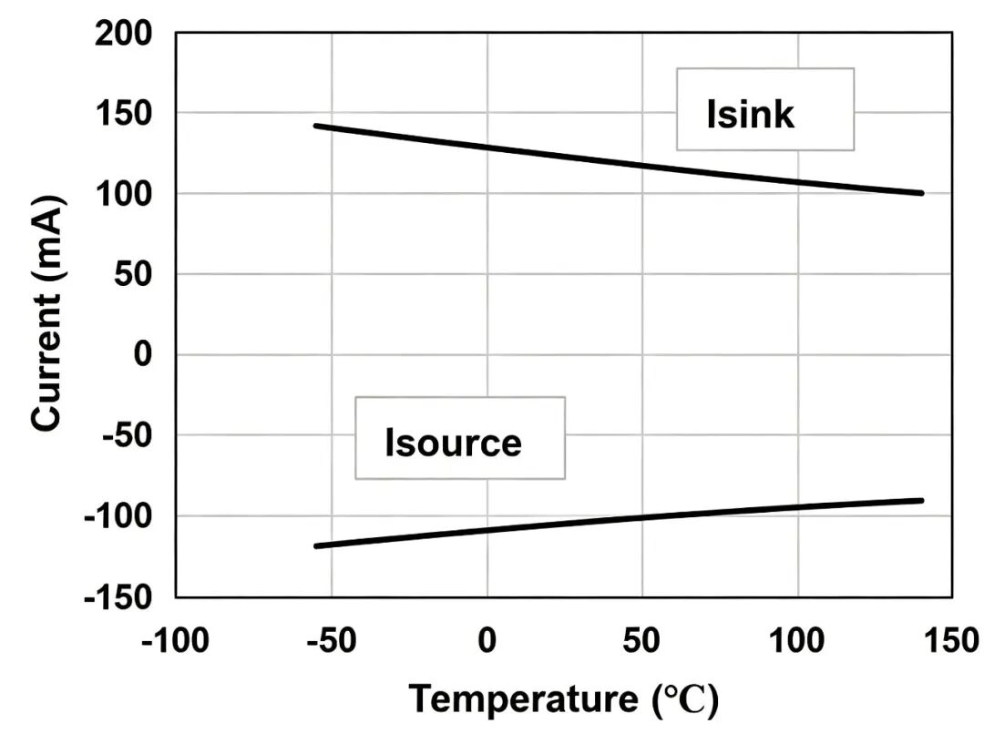

图4 BL358G全温度范围内拉灌电流曲线图
BL358G具有100mA(典型值)的拉灌电流能力,电路外围无需额外扩流器件,广泛适配工业控制、电源测试、执行器驱动、精密恒流源、LED 驱动及小功率控制应用等场景。

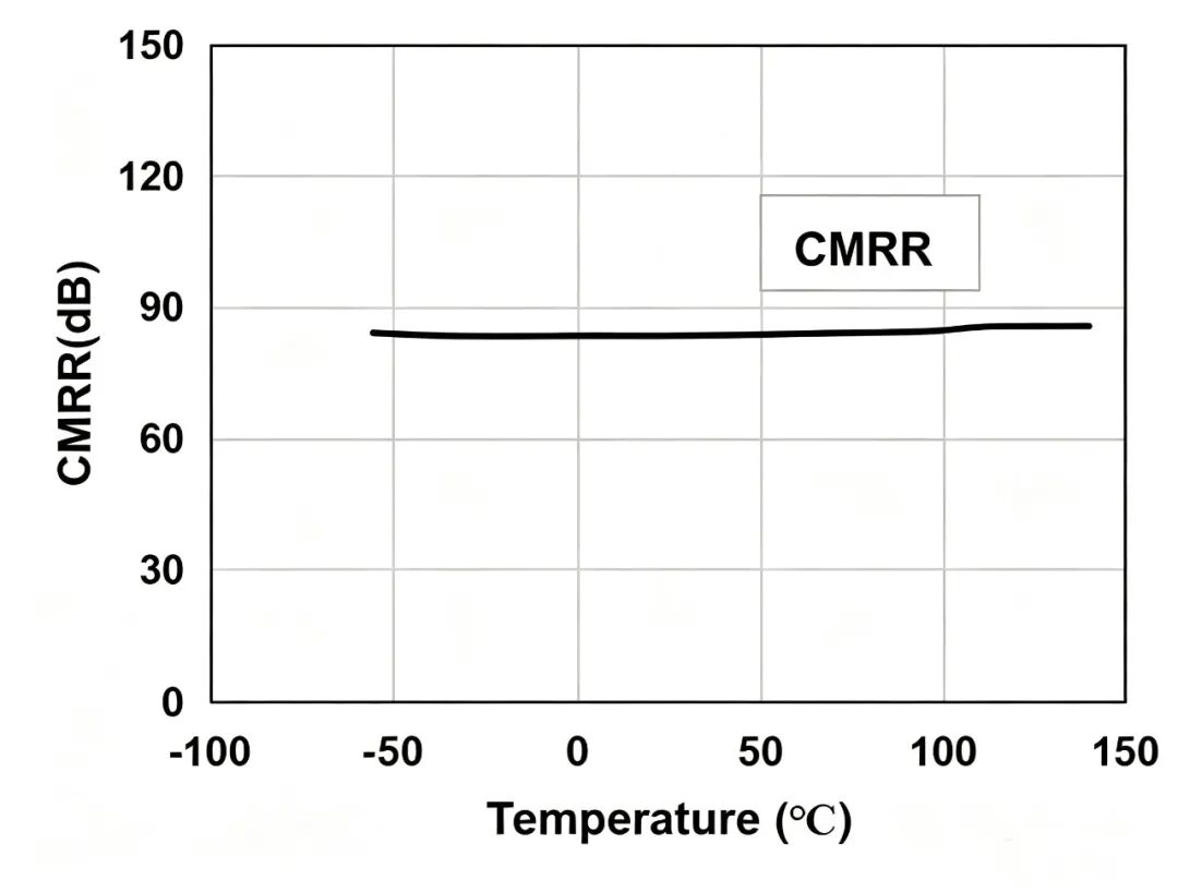

图5 BL358G全温度范围内CMRR曲线图

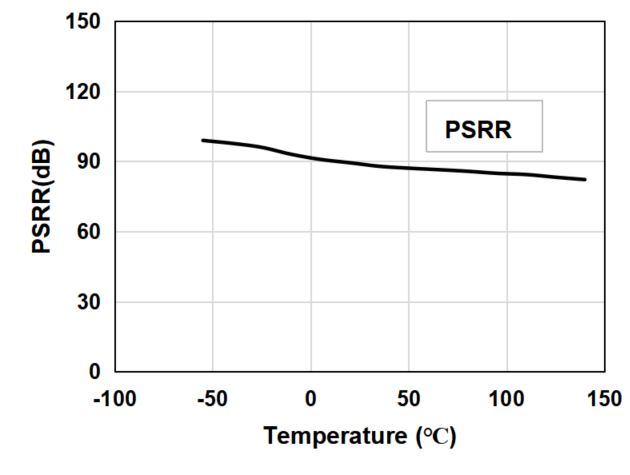

图6 BL358G全温度范围内PSRR曲线图
共模抑制比(CMRR)达85dB,电源抑制比(PSRR)85dB,有效抑制共模干扰与电源波动;ESD防护±8KV,抗静电能力强,适应复杂工业环境。

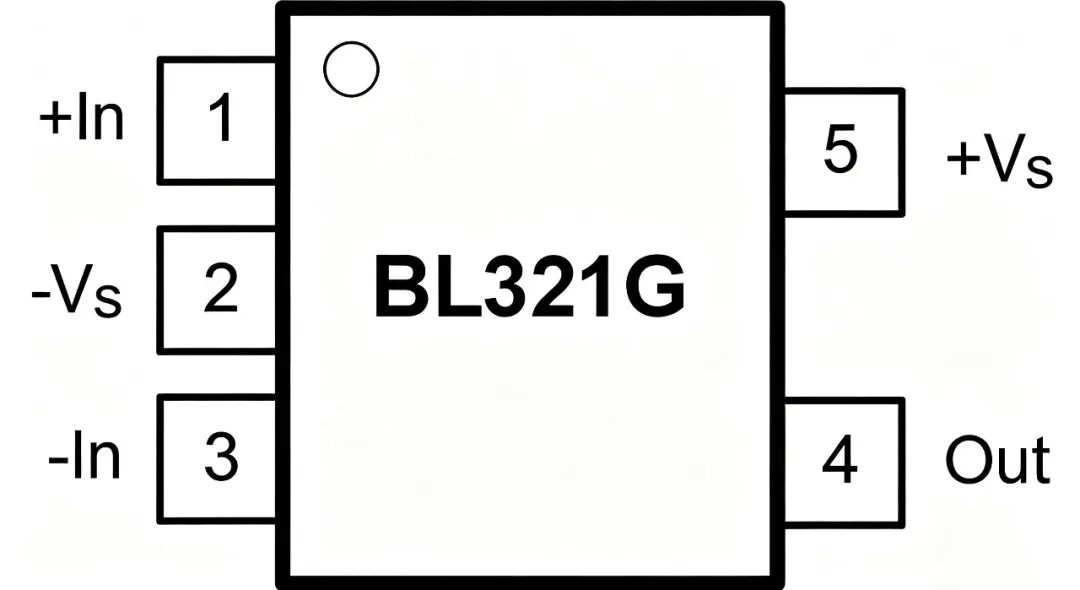

BL321G 1 2.7~5.5V 1.5mV 160μA SOT23-5

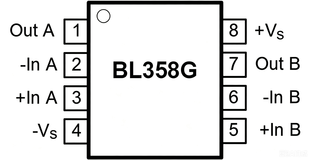

BL358G 2 2.7~5.5V 1.5mV 160μA SOP8
MSOP8

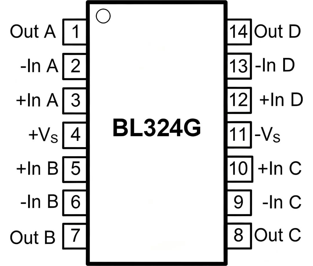

BL324G 4 2.7~5.5V 1.5mV 320μA SOP14
