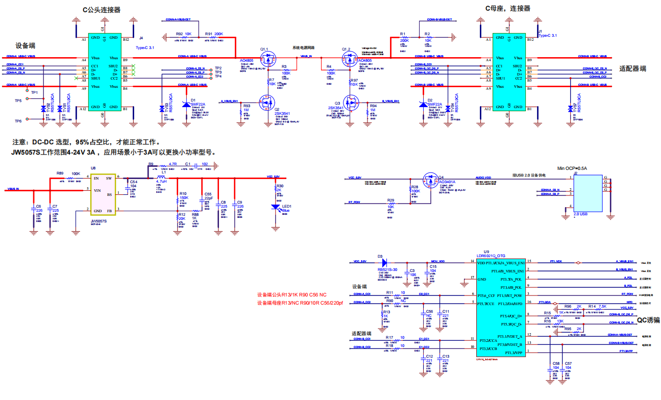

LDR6021Q 是乐得瑞推出的USB-C DRP 双角色 PD3.1 协议控制芯片,面向 Bridge 桥接类配件打造,以单芯片集成 DRP 角色管理、PD 协商、硬件 OTG 控制能力,解决传统 Type‑C 配件 “充电与 OTG 互斥、多器件 BOM 臃肿、盲插兼容性差” 的痛点,适合小型 OTG 转接器、单 C 口外设、便携音频转接、小型拓展配件等方案。
芯片
一、核心 DRP 与 PD 技术要点
DRP 双角色动态切换 内置硬件 DRP 控制逻辑,支持电源角色(SRC 供电 / DFP 受电)、数据角色(DFP 主机 / UFP 外设)协同管理;依靠 CC 引脚检测对端设备,自动完成 DR_SWAP 角色交换,双盲插无感切换,无需按键干预。可实现手机反向给小外设供电,也可接收 PD 适配器供电并同步开启 OTG,达成边充边传。
PD3.1 协议引擎 支持 PD3.1 SPR,兼容 PD2.0,自动完成 PDO 协商、电压电流请求,支持 5V/9V/12V/15V/20V 档位协商,适配手机、平板、笔记本、PD 电源等主流终端。
高集成硬件 OTG 区别于软件模拟 OTG 的通用 PD 芯片,LDR6021Q 搭载独立硬件 OTG 模块,热插拔识别更快、稳定性更强,规避 U 盘、声卡、读卡器等外设识别失败、掉线死机问题,USB2.0 480Mbps 数据通路稳定并行工作。
外围极简与保护 内置 5V LDO、PMOS 驱动,外围器件少;集成 OVP/OCP/OTP/ESD 防护,采用小型 QFN 封装,适合紧凑结构配件,降低 PCB 面积与 BOM 成本。
二、典型应用场景
Type‑C OTG 边充边传转接器 最主流场景:单 C 口输入,外接 U 盘、读卡器、键鼠、采集卡,同时接入 PD 电源给主机供电,手机 / 平板边快充边读写外设,解决原生单 C 口设备充电、OTG 不能同时使用的痛点。
Type‑C 转 3.5mm 音频转接(带充电) 手机单 C 口听歌同时补电,芯片通过 DRP 与 PD 协商规避手机端强制 PR_SWAP 导致的断连、充电失效问题,适配直播、手游音频配件。
便携音箱、录音设备、相机手柄、平板外设 单 Type‑C 接口一机多用:适配器接入时设备受电充电;设备作为主机时对外给麦克风、耳机等小负载外设供电,兼顾供电、数据、音频传输。
小型便携拓展配件、低功率桥接配件 适合轻量拓展模块,不需要复杂 DP Alt Mode 视频输出,重点聚焦PD 双向供电 + OTG 数据,追求小体积、低成本、高兼容性。
