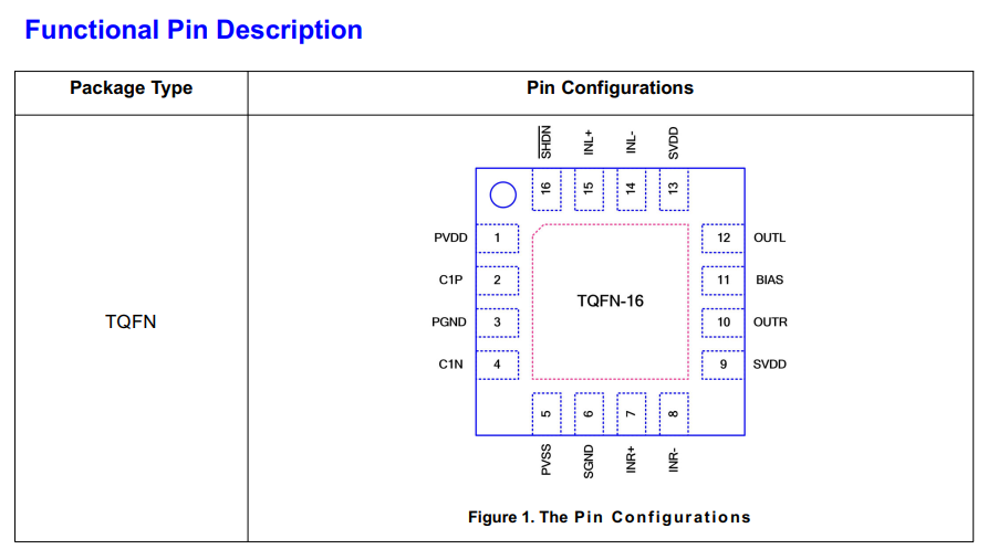

PC0722A立体声耳机放大器专为便携设备设计,此类设备对电路板空间要求极高。PC0722A每声道可提供高达215毫瓦的输出功率(负载为16欧姆)或200毫瓦(负载为32欧姆),总谐波失真加噪声(THD+N)低至0.005%。其电源抑制比(PSRR)在217赫兹时达80分贝,使这些器件能够直接从嘈杂的数字电源工作,无需额外线性稳压器。完善的防咔嗒和爆裂电路可在启动和关闭时抑制可闻的咔嗒声和爆裂声。低功耗关断模式可将供电电流降至0.1微安。PC0722A采用单2.5伏至5.5伏电源供电,仅消耗5毫安供电电流,并规定在扩展温度范围-40摄氏度至+85摄氏度内工作。这些器件采用小巧的16引脚TQFN封装(尺寸为3毫米×3毫米×0.8毫米)。

特性:
 2.5V 至 5.5V 单电源供电
 高电源抑制比(80dB @ 217Hz),可省去低压差线性稳压器(LDO)
 无需大型直流隔直电容
 接地参考输出,消除耳机接地引脚上的直流偏置电压
 由于输出电容不会导致低频响应下降
 差分输入,增强噪声消除能力
 5V 电源供电下,32Ω 负载典型总谐波失真加噪声(THD+N)为 0.1% 时,输出功率达 194mW(每声道)
 低总谐波失真加噪声(THD+N)0.008%
 短路和过热保护
 集成点击声和爆裂声抑制功能
 低静态电流(VDD=5V 时为 3mA)
 关闭控制
 欠压锁定功能
