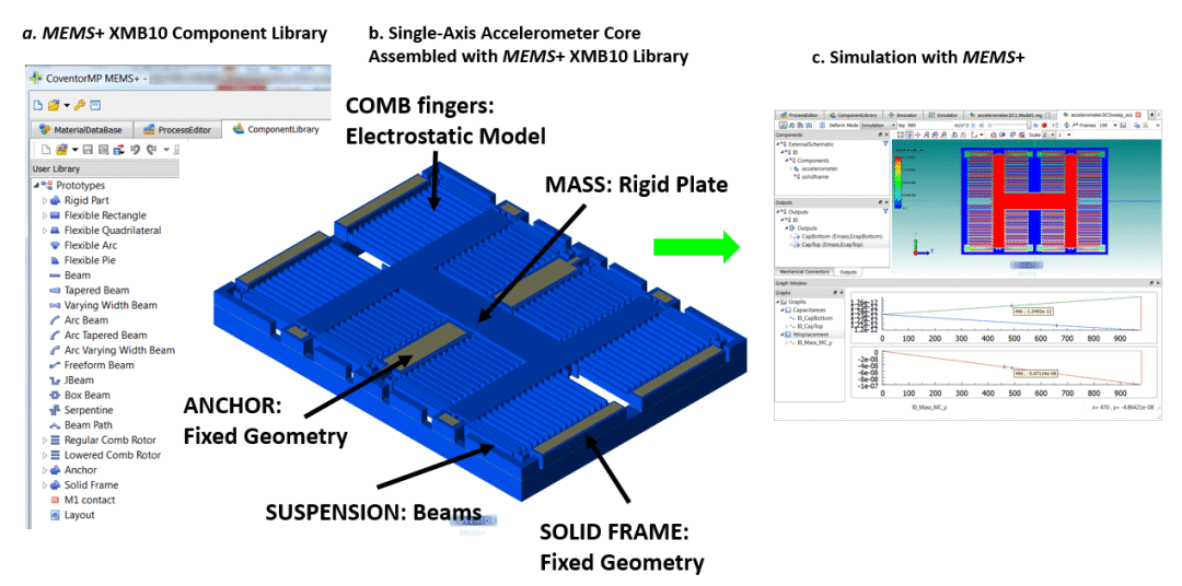

加速度计仿真设计

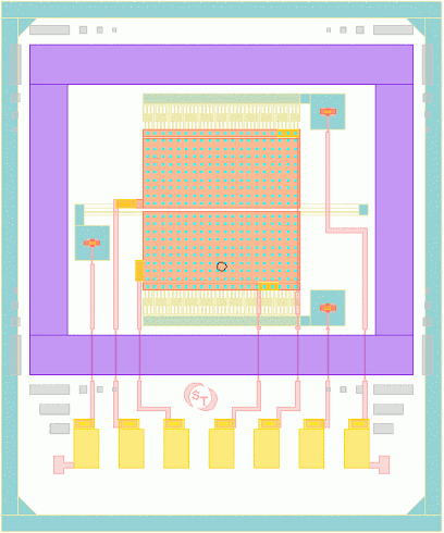

MEMS器件layout版图
除了能不能做出来,还要保证做出来能用,这就有了机械与可靠性维度的设计规则。梳齿电极、质量块之间的最小间隙,既要防止加工时发生粘连,也要避免工作中碰撞短路;弹簧梁的宽度、长宽比、转角弧度都有规范,防止应力集中导致断裂;防粘附的支撑凸点(dimple)的尺寸、分布间距也有明确要求。多层薄膜堆叠的结构,还会有厚度比例约束,核心是控制应力匹配,避免结构释放后出现严重翘曲。
