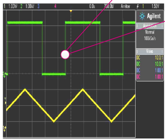

图1  输入在阈值附近抖动时,输出会出现窄脉冲
示波器上常见主波形只有一次越阈,但把局部放大后,会看到窄脉冲或抖动。中断、定时器捕获和保护逻辑都可能把它们当成真实事件。
先同时测两路输入和输出。只看传感器一路,无法知道参考阈值本身是否也在抖。
参考电压若来自DAC或分压网络,其输出阻抗和去耦同样重要。比较器翻转瞬间的内部耦合可能扰动参考端,让本来固定的门槛出现短暂移动。测量时两路输入都要使用短回路。
慢速传感器输入尤其容易抖动,因为信号越过迟滞窗口需要更长时间。若应用允许,可提高前端斜率或在数字侧确认稳定时间,缩短不确定区。

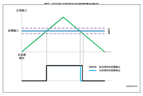

迟滞把一个门槛变成两个门槛
迟滞让上升翻转和下降翻转使用不同阈值。输出一旦翻到高电平,输入必须回落到更低的门槛才会翻回。
mcu
图2  有迟滞时,上升与下降翻转点被拉开
窗口宽度应覆盖输入噪声、参考噪声、偏置误差和期望裕量。迟滞太小仍会抖,太大则会改变触发点并引入可见的测量偏差。
MCU内部比较器若提供多档迟滞,应核对器件系列的实际典型值和范围,不能把另一个型号的档位直接照搬。
输入源阻抗较高时,比较器输入偏置电流和采样开关也可能造成电压偏移。加迟滞电阻会进一步改变等效源阻抗,门槛计算必须把传感器输出阻抗一起放进去。
迟滞阈值要用上升和下降两次扫描实测。只从寄存器档位推断毫伏数,可能忽略器件公差、输入共模和供电变化。

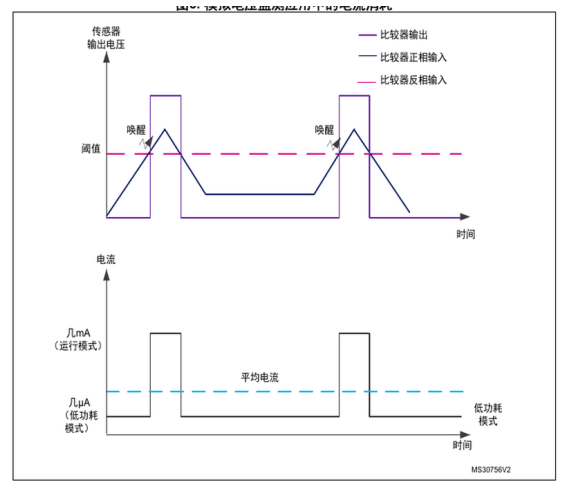

滤波与迟滞解决的问题不同
RC滤波可降低高频噪声,却会减慢输入边沿。边沿变慢后,若迟滞不足,信号在阈值附近停留更久,反而可能更容易受低频扰动。
mcu
图3  唤醒型比较器也要在功耗、响应和阈值稳定间取舍
迟滞直接改变判决规则,对阈值附近的往返最有效;数字滤波则可要求输出连续稳定若干采样后才确认。
响应时间严格的过流保护不能随意加大RC。应先计算允许延迟,再在模拟迟滞、数字确认和硬件关断之间分配。
数字滤波适合允许延迟的状态检测,却不能替代硬件级快速保护。若故障必须在一个PWM周期内关断,应优先使用比较器直连定时器或关断逻辑,再用软件读取状态做记录。
输出毛刺进入中断前,还要确认GPIO或内部路由是否具有额外滤波。不同触发路径的延迟和采样方式不同,同一个比较器输出可能在多个外设里表现不同。

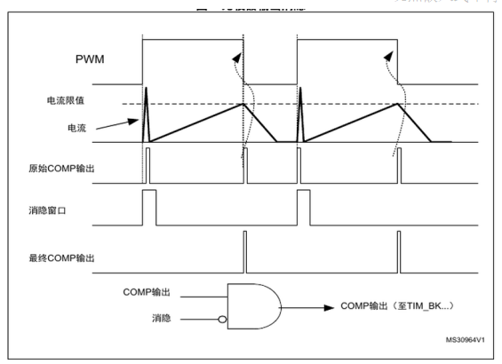

已知噪声发生在固定时刻,可用消隐窗口
电机PWM或开关电源在边沿附近会产生确定的尖峰。若这段尖峰不是需要保护的真实电流,可用定时器与比较器联动,在短窗口内屏蔽输出。
消隐只应覆盖已知噪声时间,不应遮住可能发生的真实故障。窗口起点、宽度和保护恢复条件要用波形验证。
mcu
图4  消隐窗口只过滤PWM边沿附近的伪过流脉冲
更稳妥的流程是:先减小布局耦合和参考噪声,再设置必要迟滞,最后只对剩余的同步尖峰增加最短消隐。
消隐窗口结束时也可能产生边界问题。真实故障若恰好在窗口末端发生,比较器输出和定时器采样关系要有明确设计。建议扫动故障相位,验证整个PWM周期,而不是只测固定触发点。
保护逻辑恢复也要防止重复触发。故障消失后若输入仍靠近阈值,立即重新使能会形成开关振荡,应定义清晰的恢复门槛和最小等待条件。
