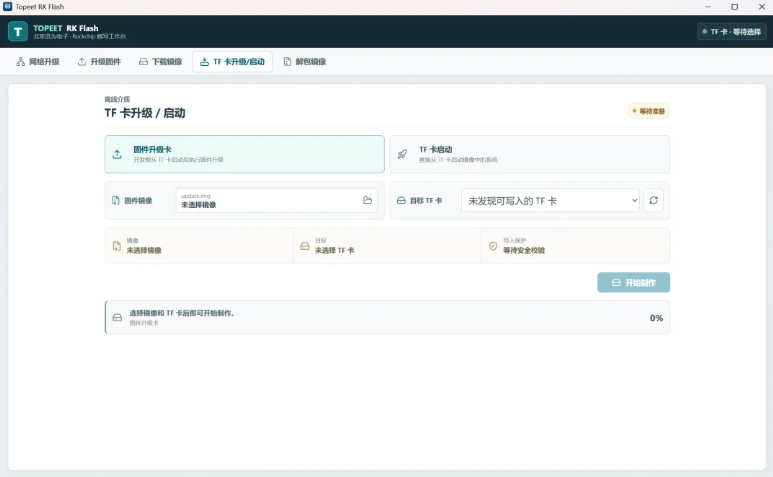

Topeet RK Flash内置TF卡升级/启动功能。制作固件升级卡,开发板从TF卡启动后自动执行固件升级,适用于现场离线部署和系统恢复;制作TF卡启动盘,则直接从TF卡运行系统,适合系统试用和故障排查。一张TF卡,两种用途。

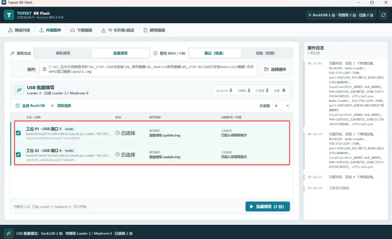

USB完整固件烧写:一键烧写update.img,适合首次安装、系统恢复
USB单分区烧写:单独更新Loader、U-Boot、Boot、Recovery、Rootfs
局域网批量网络升级:有网场景下多板卡同时升级,实时进度监控
USB批量烧写:无网场景下多板卡USB集体烧写
TF卡升级/启动:离线部署、系统试用、故障排查
