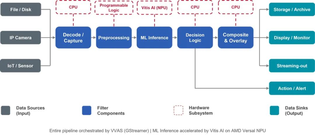

为了理解这些工具的作用,首先需要从端到端的角度,想象一个完整的 AI 视频分析应用是什么样的。视频数据来自一个或多个来源,例如文件、IP 摄像头或 IoT 传感器,并依次经过多个阶段:采集与解码、预处理、推理、后处理与渲染,最终进入存储、显示或流媒体输出端点。每个阶段都需要高效执行,同时各阶段之间需要协同工作,避免引入不必要的数据拷贝或 CPU 瓶颈。图 1 展示了一个典型流水线,其中 Vitis AI 负责加速机器学习推理阶段,而 VVAS(基于 GStreamer )则负责连接并编排围绕该阶段的各个流水线元素。
amd
图 1:典型视频分析流水线——Vitis AI 为运行在 AMD Versal NPU 上的机器学习推理阶段提供支持;VVAS(基于 GStreamer 构建)连接并编排从源到输出的整体流程。

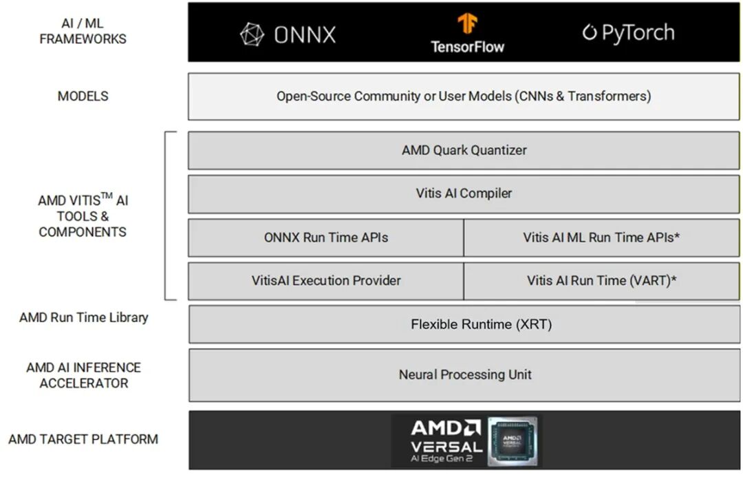

Vitis AI 提供了一套完整的集成工具链,可将 ONNX 模型转换为经过优化、在第二代 Versal AI Edge 系列器件上运行的 NPU 可执行文件。在深入了解各个阶段之前,有必要先了解软件栈各层之间的关系。在最上层,开发者可以使用熟悉的机器学习框架,例如 PyTorch 和 TensorFlow。标准的开源模型可以从这些框架导出为 ONNX 格式。Vitis AI 工具( AMD Quark 用于量化,Vitis AI Compiler ( Vitis AI 编译器)用于面向特定硬件的优化)位于中间层,负责将这些模型转换为高效的 NPU 二进制文件。在运行时,两条 API 路径(即带有 Vitis AI Execution Provider 的 ONNX Runtime,以及原生 VART 运行时)会通过灵活运行时( XRT )层调用硬件。下图展示了这一完整软件栈:
amd
图 2:Vitis AI 软件栈——AMD Quark Quantizer 和 Vitis AI 编译器位于 ONNX 与 VART 运行时之上,通过 AMD Versal 平台上的灵活运行时( XRT )驱动神经处理单元( NPU )。

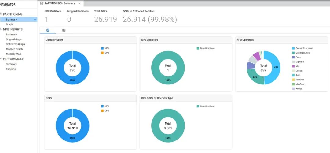

编译完成后,AI Analyzer( AI 分析器)会提供可视化的分析结果,显示哪些算子运行在 NPU 上,哪些算子回退到 CPU 上,从而帮助您确定需要优化的位置。下面的 AI Analyzer 示例图展示了算子如何在 NPU 和 CPU 之间进行分区。
amd
图 3:AI Analyzer 展示 NPU 与 CPU 之间的算子分区情况。

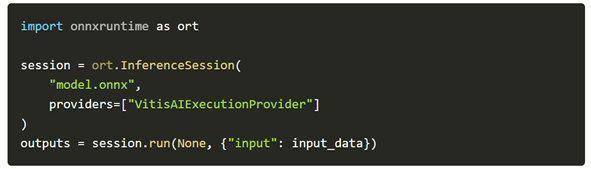

ONNX Runtime + Vitis AI Execution Provider 是运行推理的最快路径。如果您的应用已经基于 ONNX Runtime 构建,那么添加 Vitis AI Execution Provider 只需要极少的改动。您只需传入 provider 名称和已编译模型,ONNX Runtime 就会自动对算子进行分区,将受支持的算子发送到 NPU,其余算子则回退到 CPU。对于希望保留现有基于 ONNX Runtime 的技术栈并启用硬件加速的团队来说,这是一个切实可行的选择。

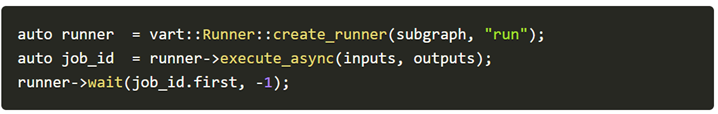

VART-ML 是面向量产环境的高性能 C++ 运行时。对于完全卸载到 NPU 上的模型,它有助于彻底消除 CPU 回退开销,并支持零拷贝执行。因此,当应用需要更严格地控制运行时行为和性能调优时,VART-ML 是更合适的选择。
amd
总结来说:ONNX Runtime 提供了一条熟悉的集成路径,可以快速启动并运行;而当您需要对执行过程进行更直接的控制并追求尽可能低的时延时,VART 是更合适的选择。

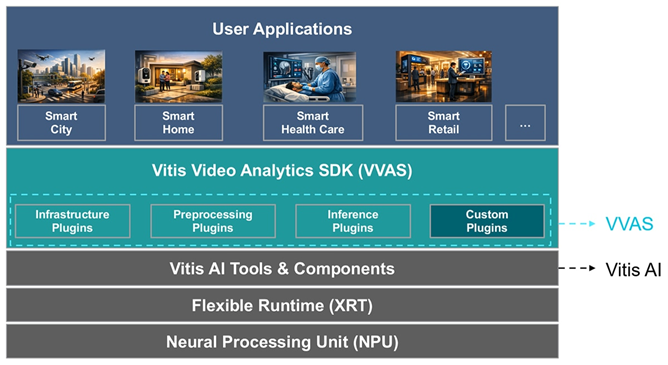

VVAS 借助开源 GStreamer 技术,通过一个简洁的插件式 SDK 处理所有这些复杂工作。如下架构图所示,您的应用位于最上层,直接使用 VVAS 插件;而 VVAS 则负责管理底层各层,包括 GStreamer、Vitis AI、XRT 和 NPU。
amd
图 4:VVAS 架构——用户应用位于最上层;VVAS 插件层(基础设施、预处理、推理和自定义插件)桥接 GStreamer、Vitis AI 工具、XRT 和底层的 NPU。
流水线中的每个阶段都直接映射到一个专用的 VVAS 插件,通过 JSON 文件进行配置,无需自定义 C++ 或 GStreamer 样板代码:

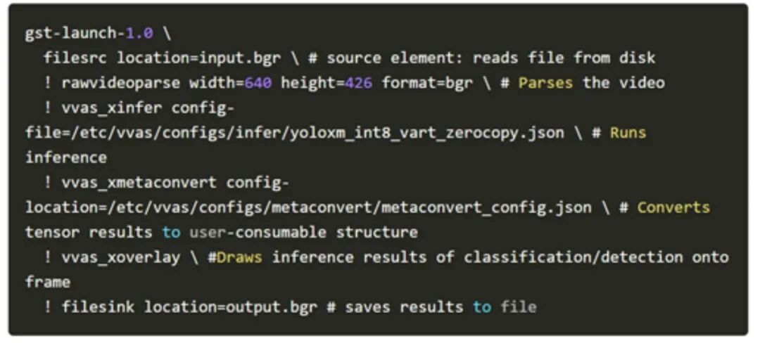

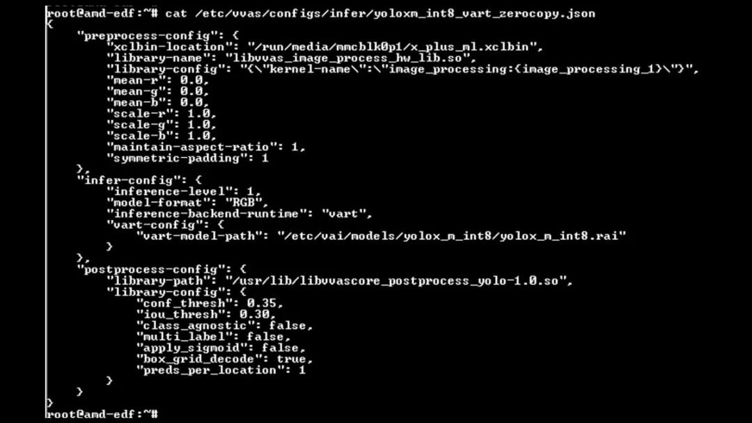

为了更具体地说明,下面示例展示了一个完整的 YOLOX 目标检测流水线在实践中的实现方式,包括从文件读取、解析原始视频、执行推理、转换元数据、叠加结果,并将输出发送至接收端。所有这些步骤都可以用一条 gst-launch 命令来表达。
amd

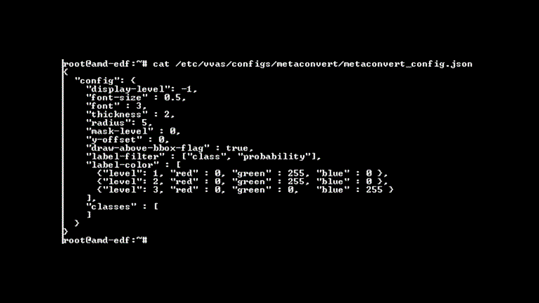

用于推理和元数据转换的 JSON 文件如下:
amd
(a) 推理 JSON
amd
(b) 元数据转换 JSON
这种流水线方式使您可以继续使用熟悉的媒体框架,同时在分析流程的每个阶段充分利用具备硬件感知能力的插件。它无需自定义缓冲区管理,也不需要深入掌握 GStreamer 内部机制,而是依靠通过 JSON 配置定义的简单、直接的插件组合来完成构建。
