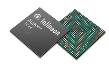

图2:AURIX TC4x系列的首个成员AURIX TC4Dx微控制器(图源:英飞凌)
英飞凌的AURIX系列是目前高端新能源汽车牵引逆变器市场中的标杆类产品,市场占有率极高,其核心微控制器采用AURIX TC397/新一代TC4x系列(多核TriCore架构)。
技术亮点:采用多核锁步(Lockstep)架构,具备极高的算力,原生支持高规格的ASIL-D功能安全等级。TC4xx系列集成了下一代高精度模拟和数字信号处理(ADC)模块,自带并行处理单元(PPU),能够卸载主CPU的FOC算法负担,高效实现复杂的电机矢量控制。
配套生态:通常与英飞凌自家的EiceDRIVER隔离栅极驱动器以及HybridPACK Drive IGBT/SiC电源模块搭配使用,提供开箱即用的高压系统。
核心应用:主驱动电机(逆变器)、多合一电驱总成。

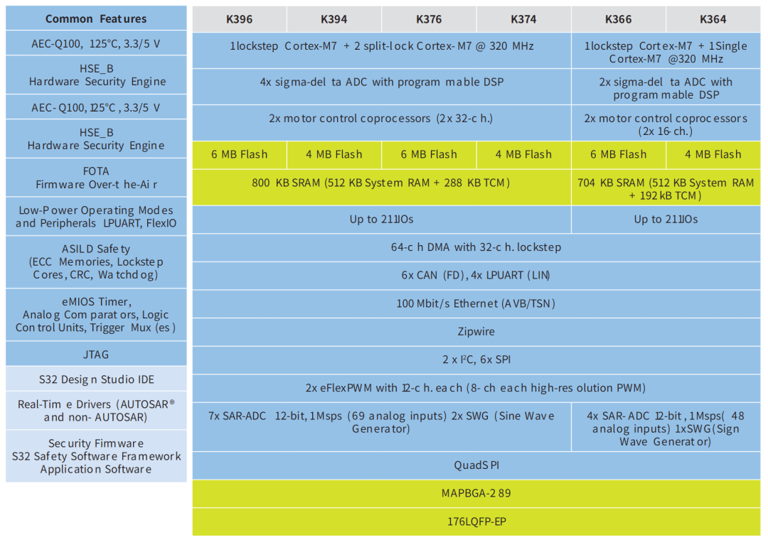

图3:S32K39系列MCU的产品特性,工程师可根据实际需要有多种选择(图源:NXP)
S32K39是NXP专为下一代电动汽车牵引逆变器量身定制的MCU,特别针对碳化硅(SiC)和氮化镓(GaN)功率器件进行了优化。核心微控制器为S32K39 MCU(基于Arm Cortex-M7多核)。
技术亮点:拥有足够的计算能力,支持由超过200kHz控制环路控制的一个六相电机或两个三相电机,同时托管AI/ML算法或其他监测应用。高开关频率可以显著减小电机和滤波器的体积,提升整车续航。支持使用时间敏感网络(TSN)以太网的远程智能启动应用,用于新的区域车辆架构。此外,S32K39 MCU还搭载了ASIL-D软件解析器和模拟外设集成,以降低系统成本。
配套生态:搭配NXP GD3160高压隔离栅极驱动器,可直接驱动SiC MOSFET模块。
核心应用:高频碳化硅牵引逆变器、分布式四轮驱动电机控制。

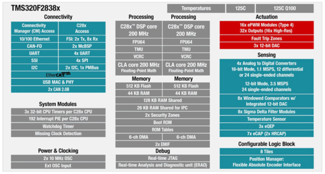

图4:C2000 F2838x系统框图
(图源:Texas Instruments)
如果说英飞凌的AURIX系列胜在系统安全与生态,那么Texas Instruments的C2000系列则以“出色的实时控制性能”闻名于工程师圈子,在极低延迟闭环控制方面有着巨大的优势。其中的核心微控制器为C2000 F2838x / F28003x实时MCU。
技术亮点:内置专为数学运算优化的DSP内核和三角数学单元(TMU),执行电机控制算法(如Clarke/Park变换)的速度极快。其独有的可配置逻辑块(CLB)可以在不占用CPU资源的情况下处理硬件级故障保护。
配套生态:结合Texas Instruments的隔离式半桥驱动芯片和广泛的MotorControl软件开发套件,算法移植非常便捷。
核心应用:高转速主驱动电机、电子空调压缩机(e-compressor)、车载充电机(OBC)结合电机的复用控制。

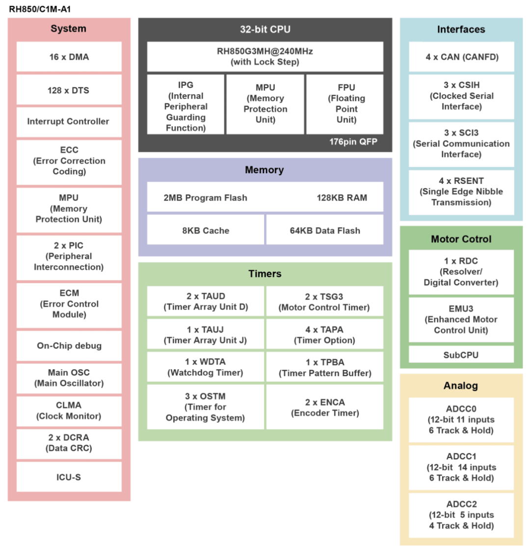

图5:RH850/C1M-A1微控制器系统框图(图源:Renesas Electronics)
Renesas Electronics的电驱方案在日系车企以及全球众多主流车企的新能源平台中有着深厚的基础,方案中采用的RH850/C1M-A1微控制器,其特色在于高集成度和硬件加速。
技术亮点:这是一款硬核定制的电机控制芯片,专为混动(HEV)和纯电(BEV)牵引电机设计。核心亮点是芯片内部直接硬件集成了旋变解码器(RDC),大大降低了BOM成本,同时确保了转子位置读取的超低延迟。内置的电机控制硬件加速器(EMU),将FOC算法直接交由硬件执行,大幅减轻CPU负载。
配套生态:Renesas提供一整套包含电源管理IC、预驱动器以及IGBT的公版参考设计,帮助Tier 1供应商快速落地“X合1”电驱。
核心应用:高性价比X合1电驱总成、线控底盘转向电机控制(EPS)。

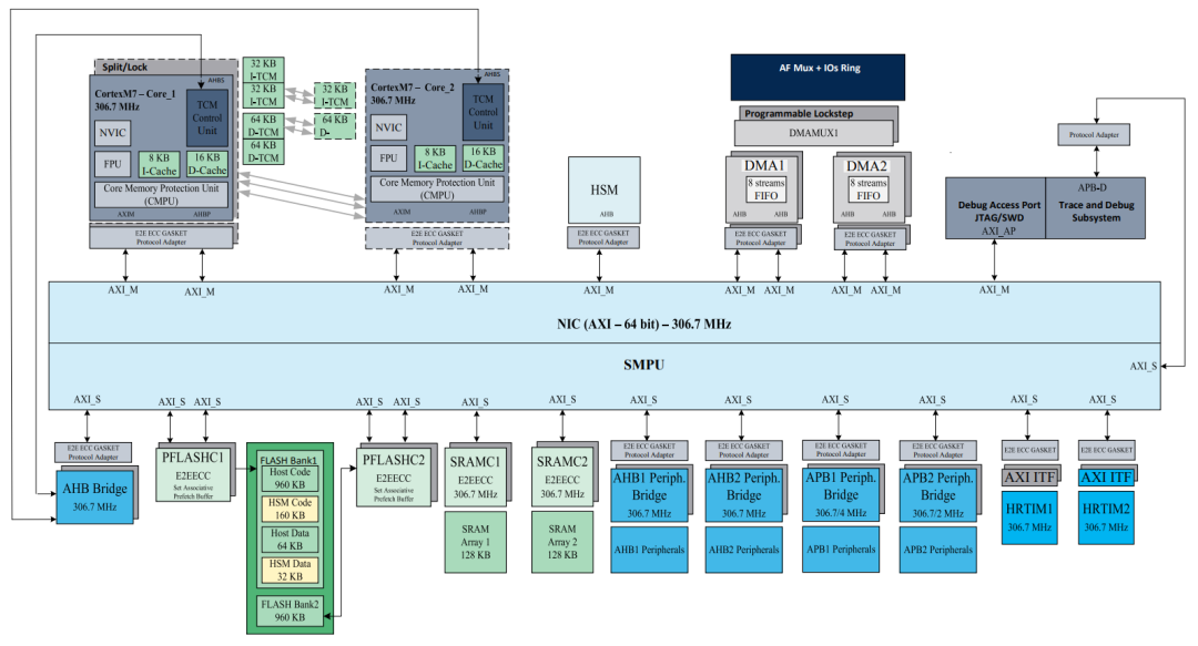

图6:SR5E1x Stellar E 32位车用MCU系统框图(图源:STMicroelectronics)
STMicroelectronics是特斯拉Model 3早期主要的SiC供应商。为了配合其强大的功率器件,STMicroelectronics推出了专为电驱化设计的Stellar E系列。核心微控制器SR5E1x Stellar E 32位车用MCU用于满足碳化硅和氮化镓(SiC/GaN)器件对增强型数字控制和高性能模拟的需求,提供出色的实时和安全性能。
技术亮点:专为高压平台(800V及以上)和SiC逆变器设计。具有高ASIL-D功能、安全加密服务(HSM)和高效无线(OTA)重新编程功能。这些功能可实现车辆性能的持续优化和售后功能升级,适用于各种功率转换应用(如车载充电器和DC/DC转换器)以及高级电机控制(如牵引逆变器应用),保障联网汽车的安全。
配套生态:与STMicroelectronics自有的STGAP系列电隔离栅极驱动器以及第三代SiC MOSFET无缝配合,能够发挥极高的系统转换效率。
