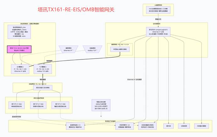

三、系统结构拓扑图

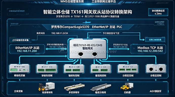

五、整体解决方案
针对智能立体仓储异构协议不通、设备协同失效、节拍紊乱、库存不准、联锁缺失的核心痛点,项目部署塔讯TX161-RE-EIS/OMB工业网关作为仓储主分站双向数据互通的核心枢纽,搭建高稳定、低延迟的双从站协议转换数据链路。网关EtherNet/IP侧以标准从站身份挂载至罗克韦尔5370主站总线扫描列表,主站高速读写网关IO缓冲区数据,完成全局调度数据交互;Modbus TCP侧以从站模式对接所有库区西门子S7-1500分站,实时轮询采集现场设备运行状态、故障信息、物料数据,同步转发主站下发的调度指令与联锁信号。依托网关内置高性能数据采集器功能,全自动采集堆垛机坐标、穿梭车速、输送线状态、物料扫码信息、设备电流、故障代码、出入库计数等海量点位数据,针对仓储高频启停、报文突发波动工况开启数据滤波、突发报文处理、断线缓存、网络自愈功能,彻底解决高节拍工况下的数据抖动、延迟、丢包问题。整套方案无需改动罗克韦尔全局调度逻辑与西门子现场设备控制程序,无需大规模改造仓储线路,以嵌入式轻量化部署方式打通异构总线协议通道,构建指令下发、状态回传、故障联动、库存同步、数据归档的完整仓储闭环管控体系,满足智能立体仓储高节拍、高协同、高安全、可追溯的无人化运行要求。

第一步:仓储网络勘测、网段隔离与硬件标准化安装
施工前期完成整仓工业网络全面勘测,精准排查IP地址冲突、网络串扰、报文拥堵、线路老化等隐患,结合仓储车间多变频、多伺服、高频启停的电磁干扰工况,全程采用工业屏蔽网线、抗干扰接线端子、防尘密封布线工艺开展硬件部署。严格划分两套物理隔离的独立静态网段,彻底分隔异构总线协议网络,杜绝现场设备高频报文干扰核心调度网络:EtherNet/IP调度网段:192.168.11.0/24,专属对接罗克韦尔5370主站PLC;Modbus TCP设备网段:192.168.12.0/24,专属对接各库区西门子S7-1500分站PLC。将塔讯TX161智能网关安装于中控主控制柜密封防尘DIN导轨区域,远离变频控制柜、高频伺服驱动器等强干扰源,保障高节拍数据传输稳定无扰动。设备采用DC24V双路冗余稳压供电,杜绝车间电压波动、瞬时压降导致的通讯瞬断、设备重启问题。网关EIP网口接入中控核心调度交换机,TCP网口独立接入库区设备汇总交换机,实现双网口完全物理隔离。硬件安装完成后逐点开展线路通断、绝缘检测、接地测试,清理施工杂物、保障库区整洁,粘贴设备标识与布线台账,筑牢仓储高可靠硬件通讯基础。
第二步:TX161网关Web端双从站精细化参数配置
通过调试电脑直连网关专属调试端口,匹配设备调试网段,登录内置Web可视化管理后台,轻量化完成双协议从站高节拍参数配置。首先配置EtherNet/IP从站参数,设置网关EIP侧静态IP为192.168.11.200,匹配罗克韦尔5370主站网段,配置输入、输出字节各320Byte,适配仓储大批量设备状态点位、调度指令点位、物料数据点位的高速传输需求,开启EIP高速报文校验、高频数据滤波、时序同步校准模式,适配仓储高节拍联动工况。随后切换至Modbus TCP配置界面,启用标准从站工作模式,固定通讯端口502,设置TCP侧静态IP为192.168.12.200,兼容多台S7-1500分站并行稳定接入。依托网关数据采集器功能,搭建库区分区精细化寄存器映射表,完成372路堆垛机位置坐标、穿梭车运行速度、输送线转速、物料编码、仓位温度、设备电流等模拟量点位,128路设备启停状态、故障报警、急停信号、联锁状态、出入库完成信号等数字量点位的精准一一映射。同时开启高节拍数据降噪、突发报文过滤、20s本地断线缓存、网络快速自愈功能,彻底解决仓储高频工况下的数据抖动、时序错位、瞬时断连丢失问题,参数配置完成后保存固化并重启网关,确保参数长期稳定生效。

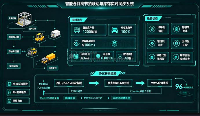

第五步:分级联调、高节拍优化与96小时满载稳定性测试
为保障智能仓储零风险不停机改造落地,采用由点到面、先单设备后全仓的分级调试方案。第一阶段为单点通讯调试,逐台测试S7-1500分站与网关、网关与5370主站的双向数据传输,逐点核对设备状态、调度指令、故障信号的一致性,彻底排查报文错位、数据延迟、丢包问题;第二阶段为单库区联动调试,模拟单区域出入库作业,验证指令下发、设备动作、状态回传、故障联锁的闭环联动效果,校准数据同步时序;第三阶段为全仓满载联调,模拟全天满负荷出入库、多设备并行作业、突发故障触发等极端工况,针对性优化网关高频滤波、报文调度、时序同步参数,彻底消除变频设备干扰、高频报文拥堵导致的数据异常问题,保障全仓设备协同稳定。调试完成后启动96小时不间断满载老化测试,全程记录协议转换延迟、数据包丢包率、设备联动响应时间,最终实测系统通讯延迟稳定≤3ms,整体丢包率低于0.001%,设备联动响应≤100ms,完全满足智能立体仓储高节拍、高协同、高稳定的运行标准。
