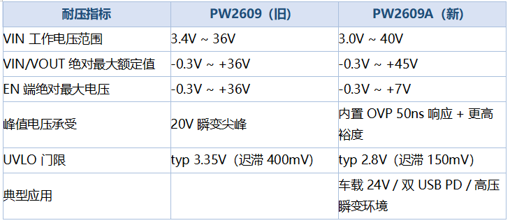

二、差异一:最大耐压 36V → 45V
PW2609 的 VIN/VOUT/EN 绝对最大额定值均为 -0.3V ~ +36V,工作电压范围 3.4~36V;PW2609A 的 VIN/VOUT/VOVP 绝对最大额定值提升到 -0.3V ~ +45V,工作电压范围 3.0~40V。这意味着 PW2609A 可以直接覆盖车载 24V 系统、24V 中央供电、双 USB PD 20V+瞬变尖峰等高压场景,抗热插拔尖峰能力显著增强。切换到 PW2609A 后,即可享受更高电压裕度。
芯片
注意:PW2609A 的 EN 引脚绝对最大电压从 36V 收窄到 7V,如需直接从高压总线(>7V)驱动 EN,必须串接分压电阻或使用 MCU/开漏输出隔离,不能像 PW2609 那样把 EN 直接连到 VIN。

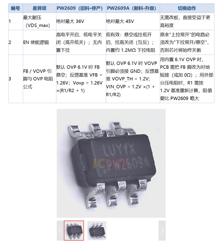

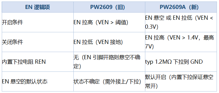

三、差异二:EN 逻辑反向(重点整改项)
这是三条差异中最容易踩坑的一条。PW2609 的 EN 是"高电平开启、低电平关闭"(High-Enable,常见的正逻辑);PW2609A 的 EN 改为"低电平/悬空开启、高电平关闭"(Low-Enable,负逻辑),并且内部集成了约 1.2MΩ 下拉电阻。原封不动换料会导致 PW2609A 因 EN 长期被上拉到高电平而始终关断输出。
芯片

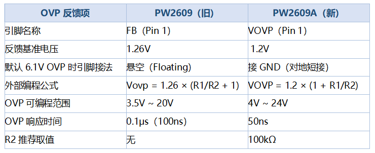

四、差异三:FB / VOVP 引脚与 OVP 电阻计算方式变化

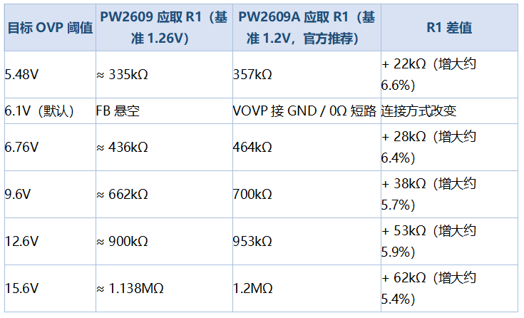

PW2609 的 OVP 反馈引脚叫 FB,基准电压 VFB = 1.26V,默认 6.1V 内置 OVP 时 FB 引脚保持悬空;PW2609A 把这个引脚改名为 VOVP,基准电压变成 VOVP_TH = 1.2V,默认 6.1V 内置 OVP 时该引脚必须接 GND(不能悬空,否则芯片将进入外部分压模式且分压结果异常)。同时,因为基准电压从 1.26V 变到 1.2V,同一 OVP 阈值下 R1 的取值要比原来大约 5%,即原来的分压电阻要"换大一点"。
芯片
4.1  默认 6.1V OVP 应用(无需外部电阻)
● PW2609:FB 引脚保持悬空 → 内部电路自动识别为默认 OVP=6.1V。
● PW2609A:VOVP 引脚必须接 GND →启用默认 OVP=6.1V。
● 切换动作:PCB 上把原 FB 悬空的焊盘增加一个到 GND 的短路/0Ω 电阻/走线;或者在焊接 PW2609A 时把 VOVP 引脚跨到 GND。
4.2  外部电阻编程 OVP 应用(对照速算表)
R2 取 100kΩ 时,PW2609A 官方推荐的 R1 与 OVP 对照如下:
芯片
速算规则:从 PW2609 迁移到 PW2609A 时,R1 = 原 R1 × (1.26 / 1.20) ≈ 原 R1 × 1.05,即"上分压电阻要换大一点"。R2 保持 100kΩ 不变即可。

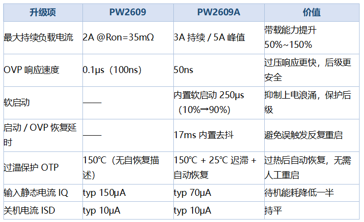

五、其他升级点(不影响切换、但值得说明)
芯片

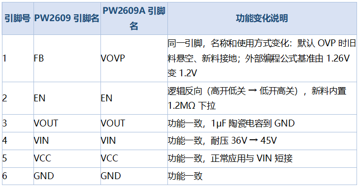

六、Pin-to-Pin 引脚对照(SOT-23-6L)
芯片

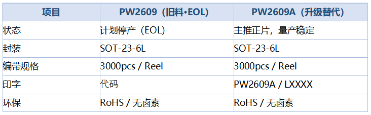

工厂 SOP:AOI 与 ICT 程序更新为 PW2609A 印字(LXXXX / PW2609A),编带同为 3000pcs/Reel。
八、订购信息与技术支持
芯片
