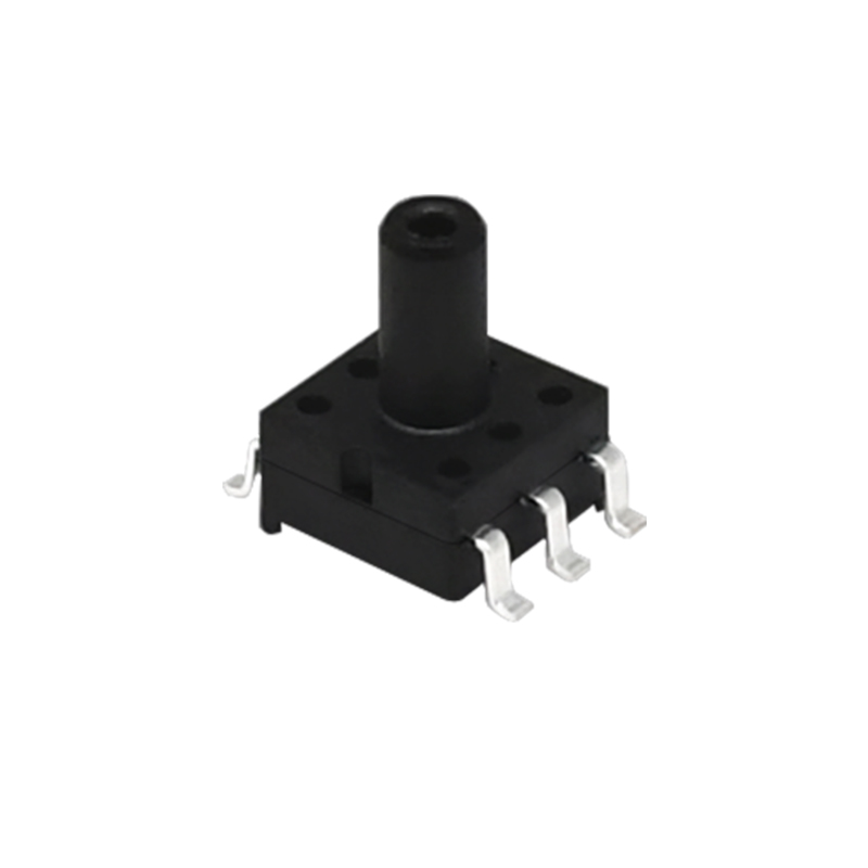

对于此类非核心但必要的辅助监测环节,奥松的AGR系列压力变送器提供了高性价比的解决方案。该系列覆盖广泛的工业测压需求,其中AGR10专注5kPa至350kPa的中小量程,采用MEMS压阻式敏感芯片,适用于对精度和响应速度要求相对较低的气动控制或低压监测环节,可作为整个压力测量方案的有效补充。
