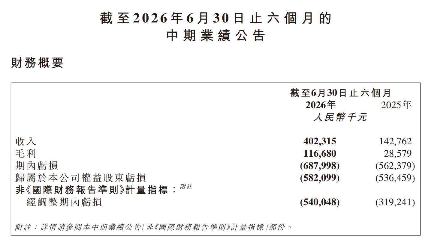

8月9日,全球领先的AI 推理芯片系统供应商爱芯元智发布2026年上半年业绩报告,2026年上半年实现营收4.02亿元,同比增长181.8%。毛利达到1.1668亿元。爱芯元智披露,报告期内,公司持续迭代爱芯通元NPU、爱芯智眸AI-ISP等核心Ips,产品矩阵可覆盖零点几到上千Tops算力。

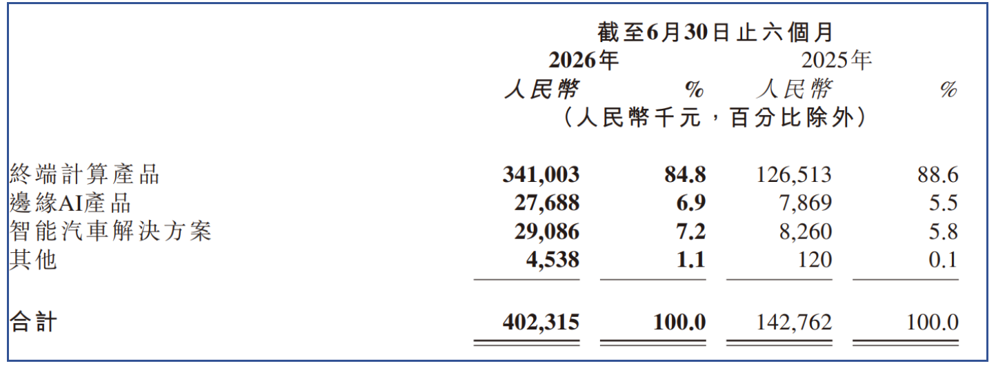

从业务矩阵来看,公司终端计算、智能汽车、边缘AI三条业务线收入分别为3.41亿元、2909万元和2769万元,同比增速依次为169.5%、252.1%和251.9%。

财报披露,上半年公司毛利1.1668亿元,同比大增308.3%,毛利率从去年同期的20.0%抬升至29.0%。管理层在业绩交流会上把原因归结为三点:产品结构升级——边缘AI、智能汽车等新兴业务以及终端业务中的“黑光”高端产品线增速均跑赢整体;供应链紧张周期里的稳定交付和价格传导能力;出货规模上来之后的规模效应。
