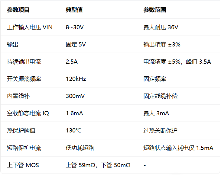

一、CSC5812C 核心器件特性
  1. 封装:SOP8,编带 4K / 盘;引脚:1‑OUT,2‑D+,3‑D‑,4‑VIN,5/6‑SW,7/8‑GND
  2. 电气关键参数(TA=25℃)

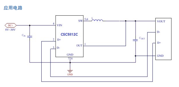

二、标准应用电路说明
VIN 输入端必须就近放置≥47μF 输入电容抑制车载电压尖峰;SW 引脚接功率电感;OUT 为反馈引脚直接连接输出端;D+、D‑直接接到 USB 接口数据引脚。外围器件非常精简,不需要复杂分压反馈电阻,反馈全部内置,减少 BOM 器件数量。
