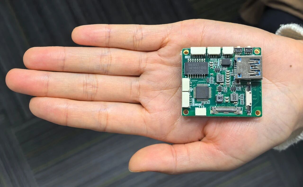

有多小,一张图就能直观感受,放在女生的手上,也就半个巴掌宽度,但小小身材却拥有大用途。

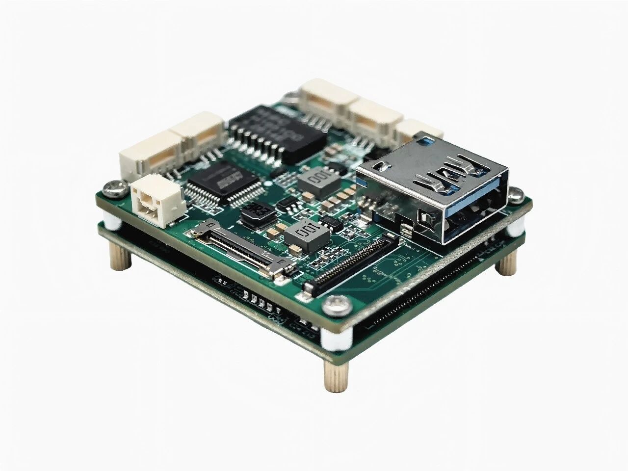

模块将核心板和接口板用B2B连接器连接,然后使用铜柱加强固定,工业级的标准设计更抗震动、更抗干扰。无论是拿来学习研发还是拿来进行产品开发,都是不错的选择。
AI

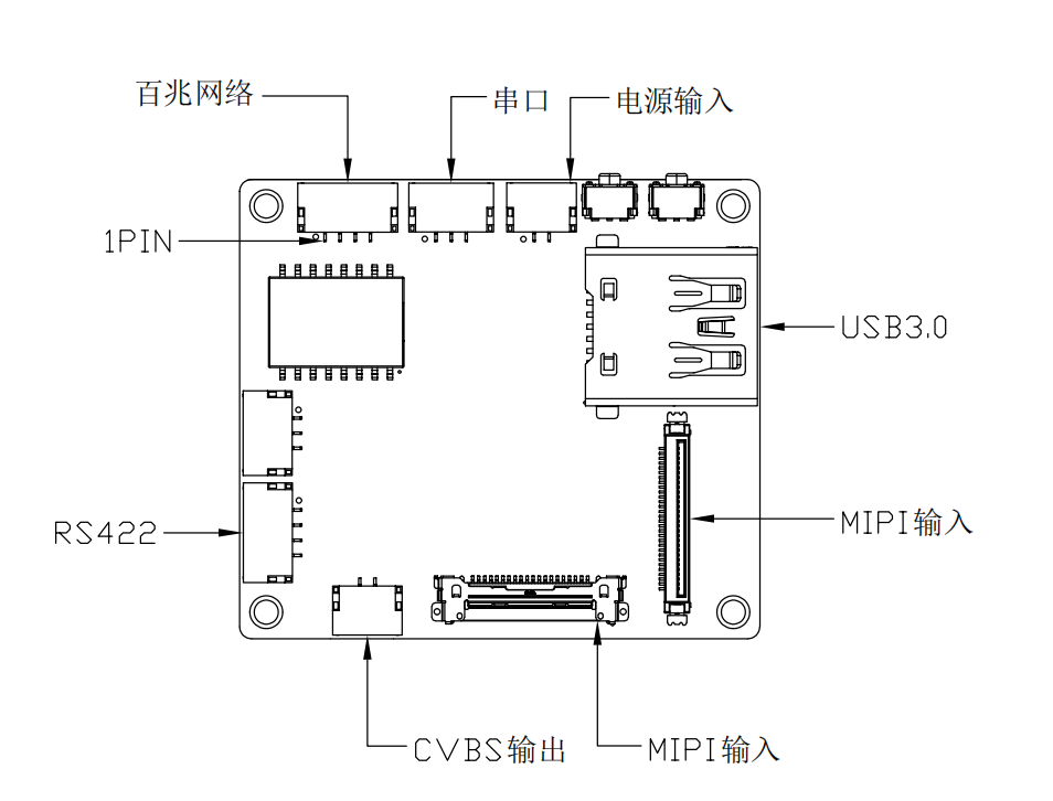

产品整体外形方正精致,尺寸为43*38mm,高度最高处为14.5mm左右。接口板上设计了一路可见光MIPI接口,一路红外MIPI接口,一路USB 3.0为视频输入,一路CVBS、百兆网络为输出,此外,还有一路RS422,一路预留串口。这样设计下,模块总重仅20.1g(不含散热器)。

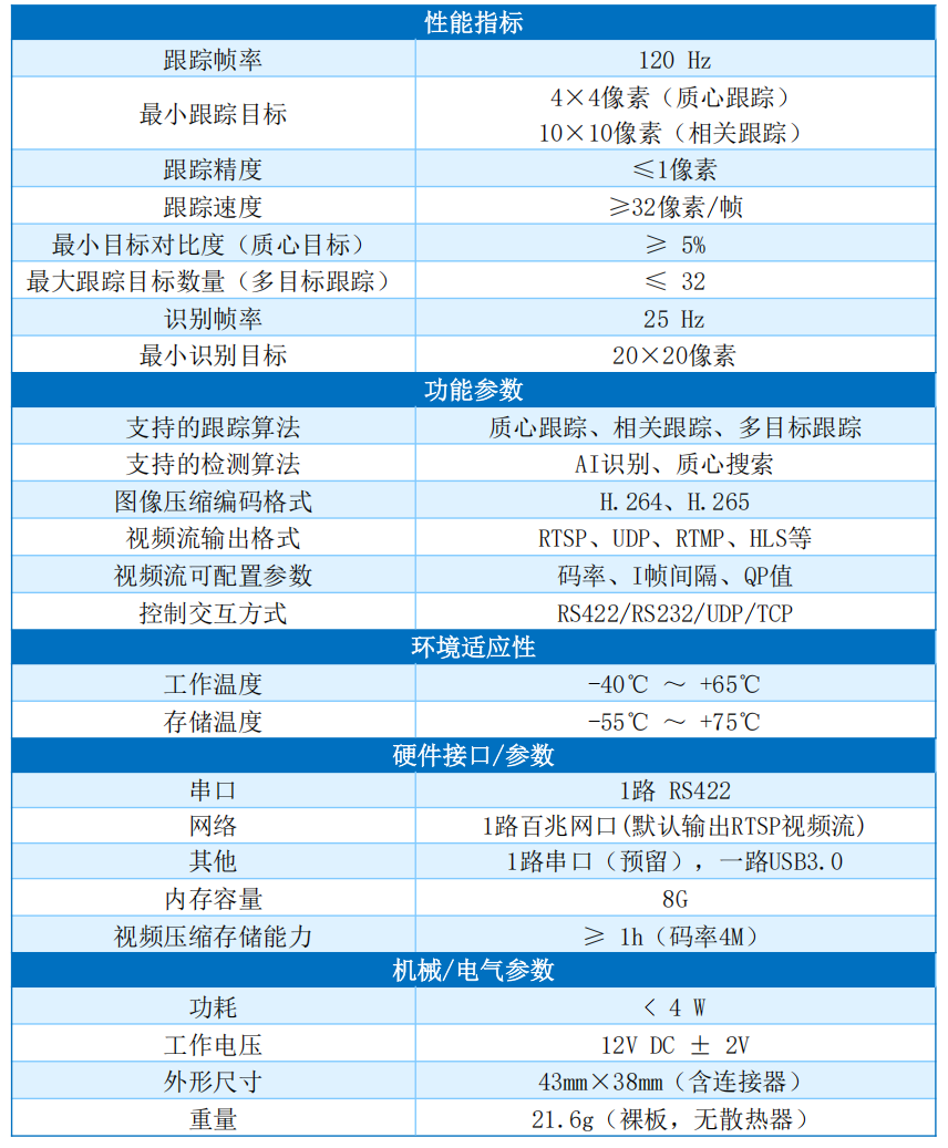

模块采用国产芯片RV1126B开发而成,拥有3Tops算力,支持质心/形心跟踪、相关跟踪、多目标跟踪、智能跟踪等多种跟踪算法,随相机输入帧率最高可以实现120Hz目标跟踪,最小跟踪目标为4*4像素(质心)、10*10像素(相关),能够同时跟踪多达32个目标。识别方面,最小能够识别20*20像素的目标,且帧率为25Hz。此外,模块的的环境工作范围在-40℃到60℃之间,能够适应绝大多数使用环境。
AI
这样的优秀性能下,模块的功耗不会超过4W。

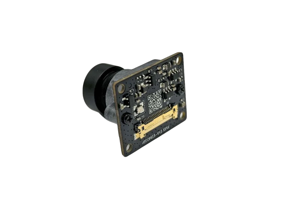

另外,为了让部分客户快速应用开发,我司还标配一款全局曝光的黑白相机,分辨率1080P,帧率120Hz,支持自动曝光。默认搭配了焦距为3.6mm的微畸变镜头,针对1m大小的目标,作用距离可达300~500m,视场角(D×H×V)为90°×80°×55°。镜头为标准m12接口,还可根据不同的项目要求更换不同焦距的镜头以实现不同的作用距离。
