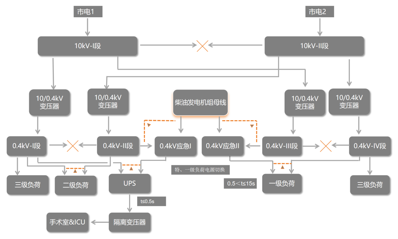

  • 供电可靠性要求:医院配电结构复杂,手术室、ICU、层流病房、血液透析等关键区域属于一级或特一级负荷,需确保供电连续性与稳定性。

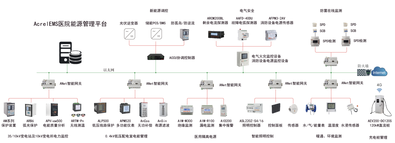

4.1 系统架构
系统采用四层结构设计:
  • 设备层:包括微机保护装置、备自投装置、多功能仪表、光伏储能系统、电能质量治理装置、电气安全传感器、隔离电源绝缘监测仪、SPD在线监测模块、照明控制器、水气表及各类传感器等。
  • 通讯层:智能网关、交换机等,支持Modbus-RTU、IEC60870-5-101/103、DLT645等多种协议,实现数据采集与分发。
  • 子系统层:涵盖电力监控、能耗分析、电能质量治理、电气安全、智能照明、隔离电源、防雷监测、环境监测、运维管理、用户报告等子系统。
  • 平台层:统一的能效管理平台,支持WEB和APP访问,便于用户便捷获取数据。

4.2 变配电系统监控
  • 10kV变电所配置AM5SE系列保护测控装置,具备电流速断、过流、零序过流等保护功能。
  • 配置ARB6母线弧光保护装置,采用弧光与电流双判据,单判据动作时间≤3.8ms。
  • ASD500开关柜操控装置集成动态模拟、带电显示、温湿度控制、电力参数测量。
  • ATE400无线测温传感器监测断路器触头、母排、线缆连接处温度,提前预警。
  • APM520多功能仪表提供全电力参数测量、复费率计量、电能质量分析。
  • 实时监测柴油发电机、直流屏、UPS等应急电源的运行状态、电压电流、油压油位、电池电压等,确保不间断供电。

针对手术室、ICU、透析室等2类医疗场所,配置医用隔离变压器和AIM系列绝缘监测仪,实时监测绝缘性能、负载率和变压器温度,支持故障定位,数据上传平台实时预警,保障关键场所供电安全。
