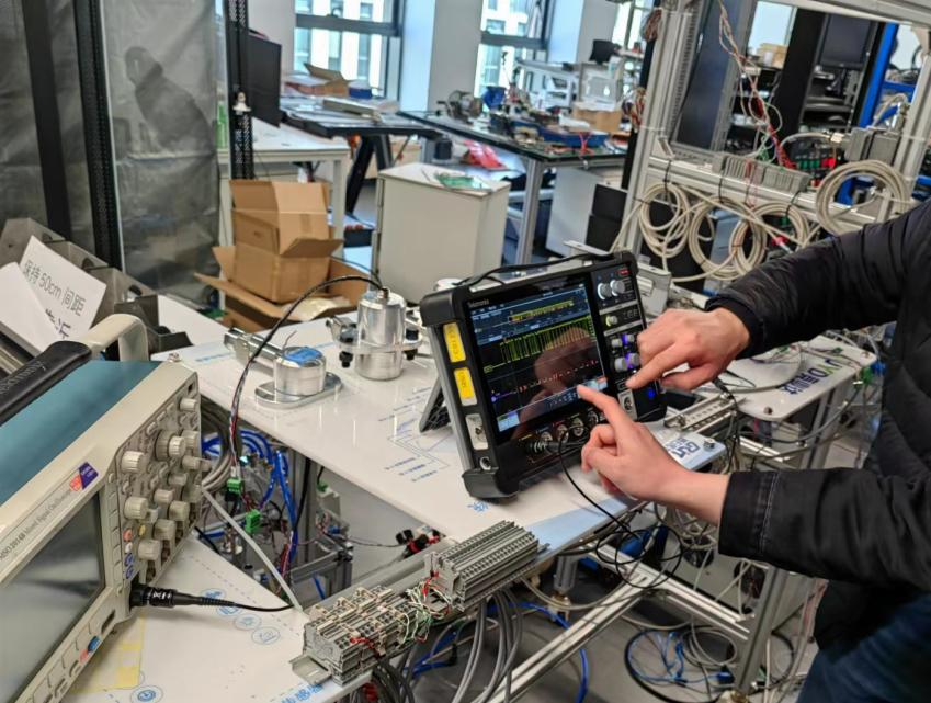

铁路现场测试中,经常需要4个模拟通道同时工作。MSO24示波器堆叠显示模式下,每条波形拥有独立片段与格线,对应各自ADC量程,兼顾可视化效果与测量精准度,工程师可以快速完成通道之间的时间差计算。依靠电池组供电,整机续航最长可达8小时,完全适配长时间外场巡检作业。
