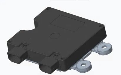

图1. 导远科技IMS控制器

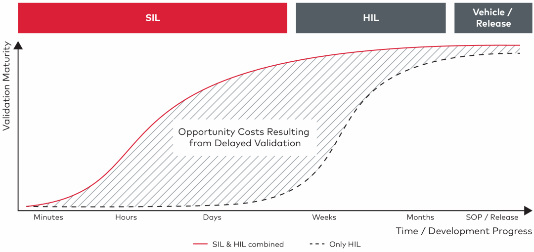

测试缺少可提前运行的目标,难以真正左移。
ecu
图2. SIL推进测试“左移”
因此,导远科技希望搭建一套不依赖硬件、可提前验证、并能延伸到后续持续集成的虚拟化测试环境。

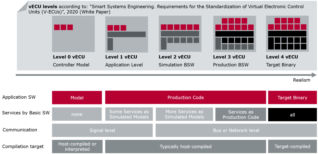

图3. vECU分类及应用场景
该虚拟vECU可直接运行在Windows环境下的CANoe中,其软件调度、时序状态与网络交互行为与真实ECU保持一致。借此,导远科技在没有硬件的条件下,就能验证应用逻辑、RTE接口通信、BSW配置以及整车网络交互的正确性。

依托这一虚拟vECU,导远科技将大量测试工作提前。软件研发集成团队无需等待PCB打样、MCU到货、Bootloader烧录与台架搭建,在样机交付之前即可开展:
软件集成测试
功能测试与系统联调
网络通信验证
自动化回归测试
软件问题因此能够更早暴露,集成与缺陷修复的周期明显缩短,也避免了硬件量产后再大规模返工的成本。对OEM而言,"硬件未到、软件先交一版"的虚拟交样也就有了可靠的载体。

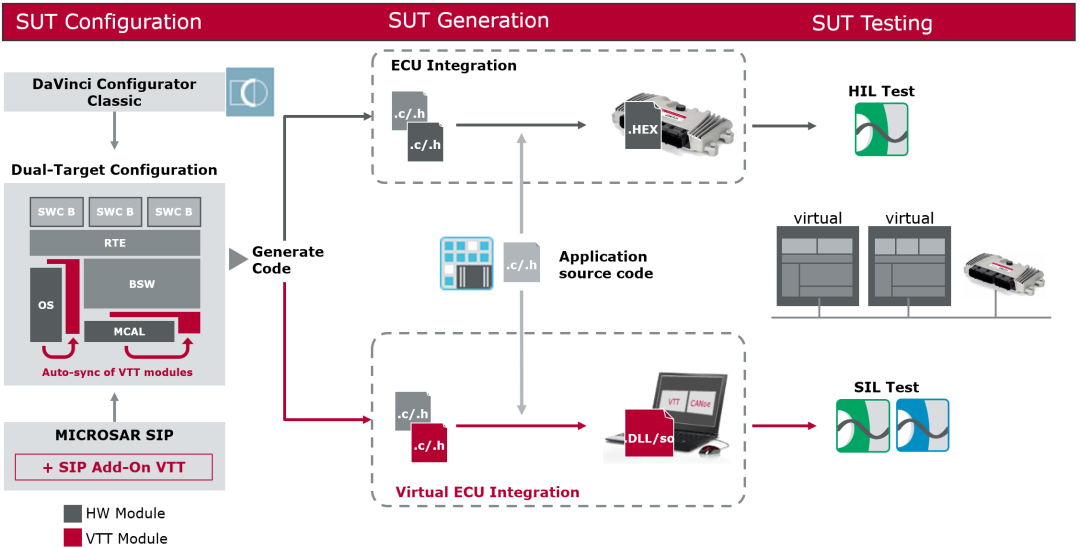

导远科技借助DaVinci,将Real Target与Virtual Target统一维护在同一个DPA工程文件中,带来的收益也比较实在:
无需维护两套独立配置,BSW、RTE与通信配置集中管理;
虚拟vECU与真实ECU共享同一份配置,网络行为、接口与通信逻辑保持一致;
同一套配置同时支撑虚实两端的验证,测试结果可以对标实物。

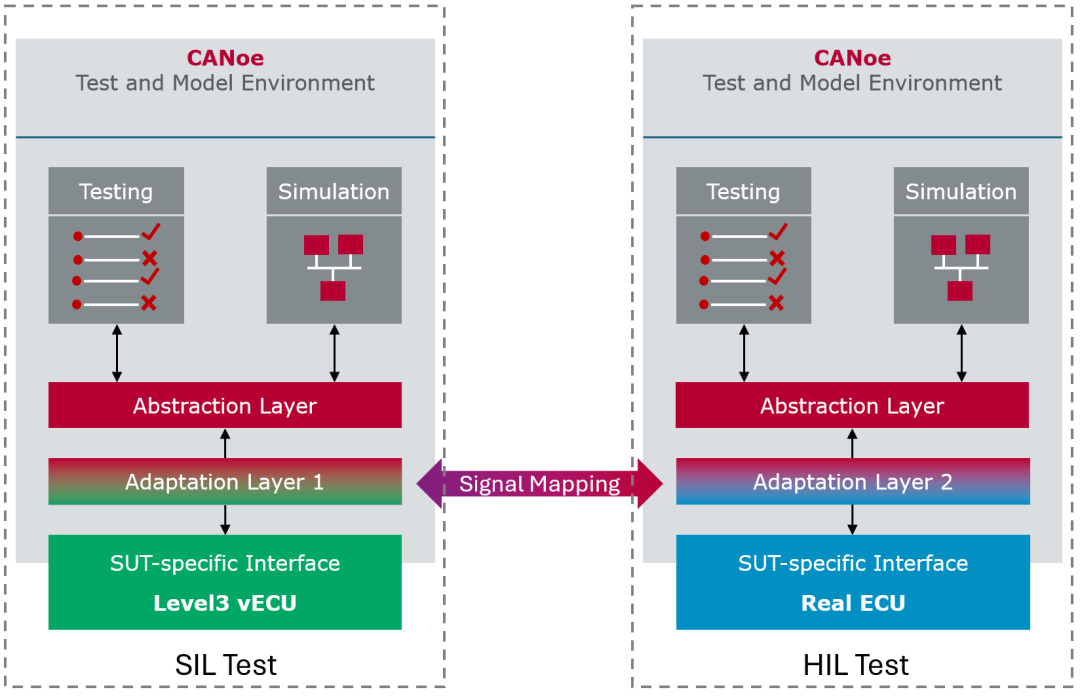

在测试层面,导远科技基于CANoe建立统一的自动化测试环境,一套测试用例可同时应用于虚拟vECU与真实ECU,覆盖CAN通信、功能逻辑、诊断、异常场景与版本回归等内容,无需为两个环境分别编写脚本。
虚拟环境还具备启动快、易复制、可并行的特点,在大规模回归测试中,相比排队使用实体台架效率更高,也更适合无人值守的持续运行。导远科技表示,通过一套用例双环境执行,消除脚本维护冗余,实现测试左移,提前暴露软件缺陷,优化实物台架资源占用,兼顾测试效率与功能安全验证要求。
