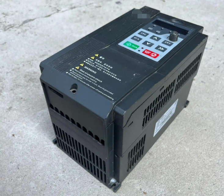

变频调速
简单来说,如果你的应用是风机、泵类等对调速范围要求不宽、对精度要求不高的场合,内反馈调速性价比极高;但如果追求优异的调速性能、低电网污染和广泛的应用场景,变频调速是更主流的选择。
