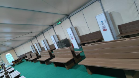

该度假区日均接待游客数万人,园区内大量配套休息区、员工驿站采用了帐篷式临时建筑 + 立式空调柜机 的组合方案。这种模式在带来灵活性的同时,也给空调管理带来了三大挑战:
痛点 具体表现 影响
数量多、分布散 单个休息区帐篷内动辄数十台柜机 传统逐一巡检耗时耗力,响应滞后
温度设置随意 现场游客和员工随手调节遥控器,温度从18℃到28℃都有 夏季低于26℃是常态,电费居高不下
能耗数据缺失 分体机柜机无独立电表,无法核算单台能耗 节能改造前后无法量化对比,考核无依据

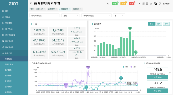

安科瑞Acrel-Eiot能源物联网平台是安科瑞电气自主研发的SaaS云平台,支持多协议接入、多终端访问,提供能耗监测、空调远程控制、空调用能监控、报警管理、报表生成等功能,实现分体式空调的远程统一控制和用能监测。用户安装后通过APP扫码即可完成数据调试,使用手机和电脑WEB端得到所需的数据服务。更多资料可访问http://cloud.acrel.cn能源物联网云平台。
控制器
EIOT界面展示图

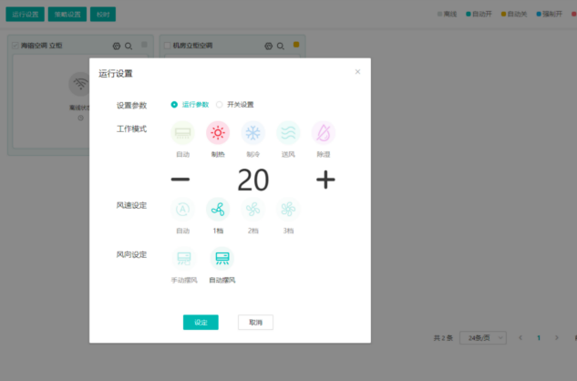

运行参数设置界面图
运行参数设置: 可对空调的工作模式、温度、风速、风向进行设置,参数实时生效。

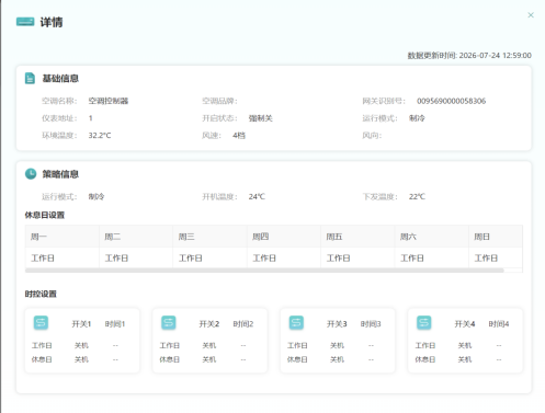

控制器
空调详情界面:可查看当前的运行状态,包括开启状态、模式、温湿度、风速及策略控制设置内容。
控制器

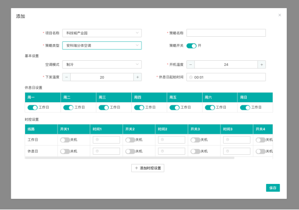

控制策略设置界面图
策略设置:支持按周区分工作日与休息日,每日分别支持设定 6 个独立控制时段,到点自动执行开关机、指定模式及开机温度设定

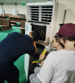

工程师现场调试画面
控制器
工程师在柜机旁通过手机蓝牙直连 AAC300,完成红外对码、参数配置与平台接入,单人单台10分钟内即可完成调试

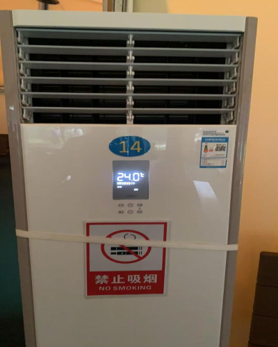

休息区空调 24.0℃ 节能温度运行
控制器
园区统一设置温度24.0℃,防止游客随意改变空调设置,每日上午8点定时开启空调,下午6点以后关闭空调
