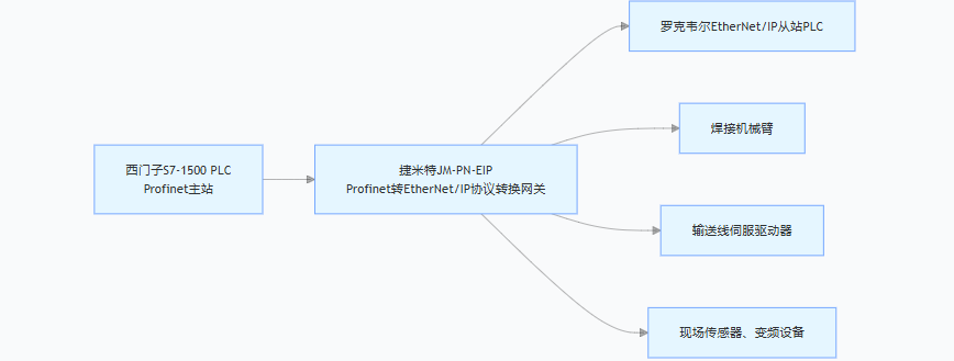

项目经过多轮参数对比,选定捷米特JM-PN-EIP Profinet转EtherNet/IP协议转换网关作为通讯中枢;网关一侧作为Profinet从站接入西门子1500主站网络,另一侧充当EtherNet/IP主站挂载现场全部EtherNet/IP从站设备,支持双向IO数据互传。
2、网络拓扑结构
网关

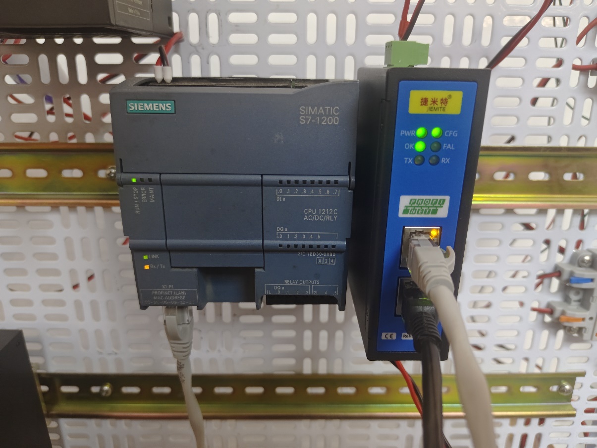

3、部署步骤
将网关DIN导轨安装于电气控制柜,接通24V工业电源;
网关Profinet网口使用工业网线连接西门子1500PLC,EtherNet/IP端口接入现场设备交换机;
在博途软件导入网关GSDML文件,完成Profinet从站组态,划定输入、输出缓存区间;
使用捷米特配套配置软件,建立双向数据映射表格,配置EtherNet/IP从站IP地址;
下载参数后调试通讯,实现Profinet网络控制指令下发、EtherNet/IP设备运行数据回传。
