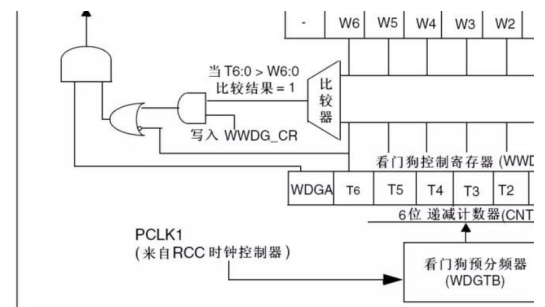

窗口看门狗有两条边界
WWDG的递减计数器由PCLK1经预分频后驱动。计数值逐步下降,到达下限时会触发复位。
mcu
图1  WWDG通过Window比较器和下限同时限制刷新时机
另一条边界是Window阈值。当计数器还高于这个阈值时就刷新,会被认定为过早。
因此允许喂狗的区间在“已经低于上边界,但尚未达到下边界”之间。

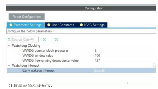

窗口不宜设得过窄。样机在平均负载下看似稳定,实际中断突发、Flash擦写、总线超时和RTOS调度都会带来合法抖动,必须在窗口里留出余量。
计算窗口时可按寄存器计数的步进周期展开:先由PCLK1和预分频得到计数时钟,再算Counter从初值降到Window阈值需要多久,以及从阈值降到复位下限还剩多久。把允许范围换算成微秒或毫秒后,才方便与任务调度和中断时长比较。

先用真实PCLK1计算时间
如果时钟树修改过,但WWDG参数还是按旧PCLK1计算,软件以为的窗口与硬件实际窗口就会错位。

图2  Counter、Window和预分频值只有结合PCLK1才能得到真实时间
预分频、Counter初值和Window值共同决定过早和过晚的时间边界。工具生成的参数也要核对时钟来源。
实时系统中还要把最坏中断占用、临界区和高优先级任务带来的抖动放入时间余量。

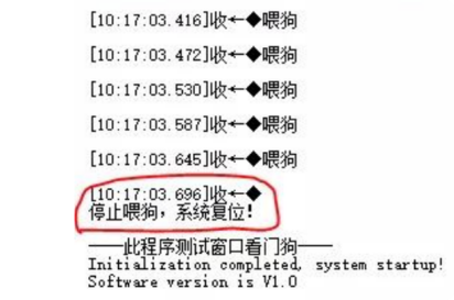

打印“喂狗”不代表刷新成功
日志通常在调用刷新函数之前或之后打印。它能证明代码路径进入,却未必能证明计数器当时处在合法窗口。

图3  日志只能说明程序路径,过早或过晚仍需要寄存器证据
复位后应第一时间读取并保存复位原因,然后清除标志。否则后续初始化可能把关键证据覆盖。
调试时可在刷新前读计数器值,并同时记录系统tick、任务状态和最近一次健康检查。

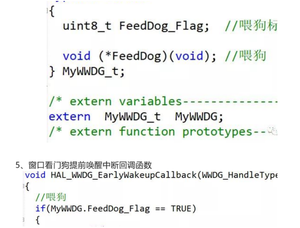

健康位图要防止旧状态被重复使用。每个任务在本周期完成后置位,喂狗成功后立即清零,下一周期重新收集;否则某个任务只成功过一次,就可能永久被认为健康。跨中断或多任务访问时,还要保证位图更新的原子性。
多个任务共同决定健康状态时,要规定超时和依赖关系。一个非关键通信任务不应无条件阻止安全控制任务维持运行。
喂狗应该代表“系统健康”
如果在固定Delay之后无条件刷新,某个任务已经停止工作,喂狗任务仍可能按时运行,看门狗就失去了意义。
更稳妥的做法是让关键任务更新健康标志,只有所有必要模块都在本周期正常完成,才允许在窗口内刷新。

图4  窗口中断回调可记录状态,刷新仍应由健康条件决定
早期唤醒中断可用来保存最小故障现场,但处理必须短且确定,不要在其中执行长时间打印和阻塞操作。
