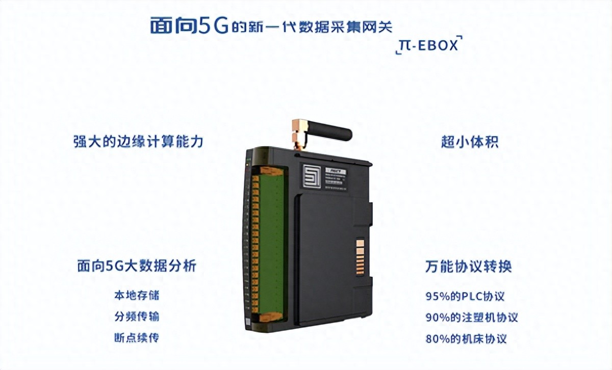

π‑EBOX 是网关 + 边缘计算 + 微型 PLC 三合一国产工业边缘采集网关,专为离散制造车间设备联网打造,解决车间设备品牌繁杂、协议不统一、老旧哑设备无通讯口、原厂采集模块成本高的痛点,实现注塑机、CNC 机床、PLC、仪表、非标自动化设备一站式数据采集,可无缝对接 MES、EMS 能源系统、工业云平台,助力工厂数字化、OEE 稼动率分析、能耗管控改造项目落地。
非侵入式只读采集,无需修改原有设备程序,支持不停机现场改造
网关π‑EBOX 系列边缘采集网关

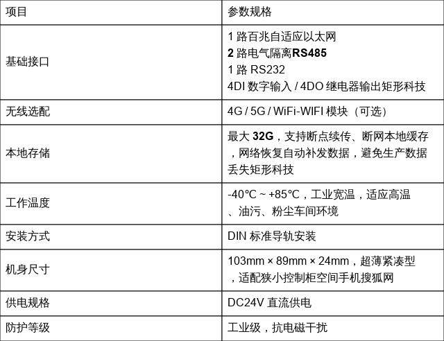

二、硬件通用参数(全系列基础配置)
网关

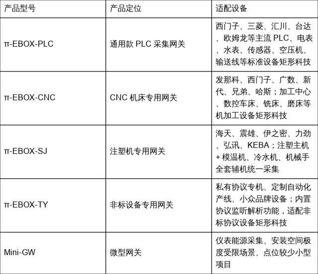

三、全系列型号 & 选型表
网关

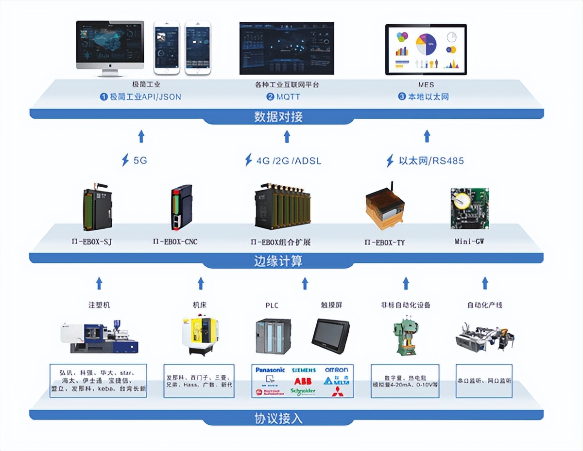

网关拓补图

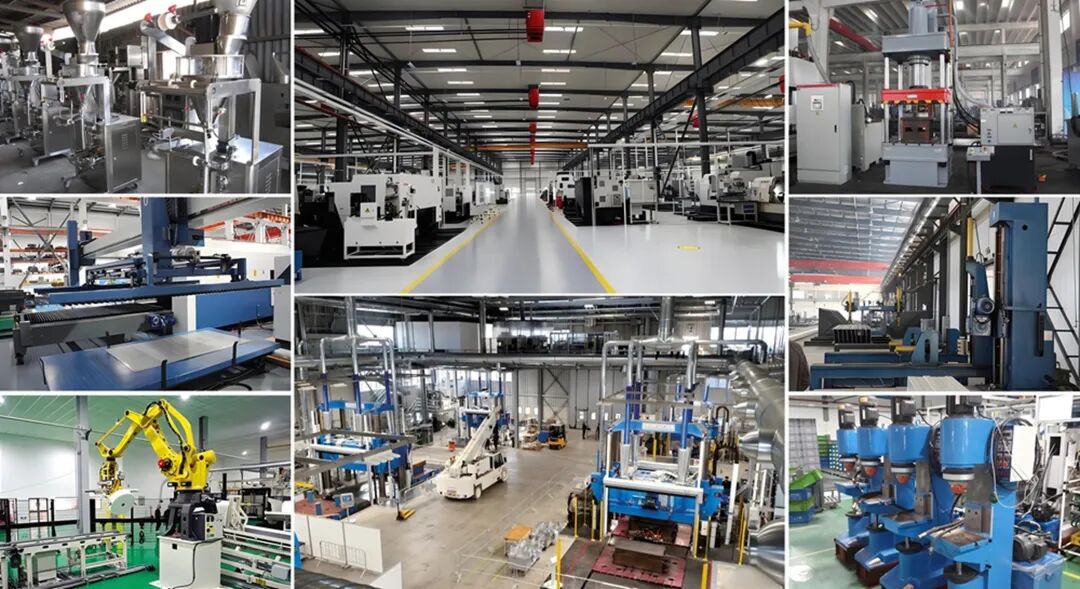

七、典型应用行业
注塑车间、CNC 机加工、五金冲压、压铸、模具、3C 自动化、能源能耗采集、包装机械、建材加工、老旧产线数字化改造
网关应用行业
