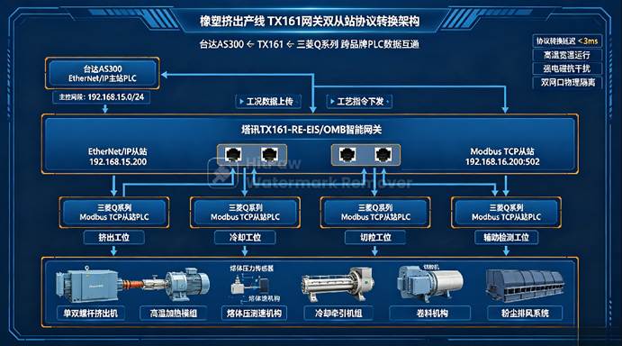

塔讯TX161-RE-EIS/OMB工业智能网关,是针对橡塑高温挤出成型连续量产、强干扰、高稳定性需求量身打造的专用智能网关数据采集器,核心解决台达高端总线PLC与三菱中型PLC异构总线协议互通壁垒。设备采用双以太网物理隔离架构,本项目全程启用双从站工作模式:EtherNet/IP侧作为标准从站接入台达AS300 PLC主站控制网络,Modbus TCP侧以从站模式对接三菱Q系列分站PLC,实现EtherNet/IP与Modbus TCP双向无损高速协议转换。网关搭载工业级ARM高性能处理器,协议转换延迟稳定≤3ms,具备高温宽温运行、高频数据滤波、强电磁抗干扰、断线缓存、数据稳态保持、长时间连续无休运行等工业硬核特性,完美适配橡塑车间高温、高粉尘、变频密集、加热机组多、24小时不间断挤出生产的严苛工况。设备无需修改台达AS300原生挤出成型精密温控、速度联动、压力闭环核心程序,也无需改动三菱Q系列就地检测与辅助控制逻辑,仅通过网页端可视化一键配置即可完成全域数据映射与双向闭环交互,以轻量化、零改造、零停机部署方式打通橡塑产线主从站设备数据链路,补齐橡塑行业工业自动化多机协同、工艺闭环、能耗管控、故障溯源短板,为塑胶挤出、塑化成型、恒温控压连续生产提供可靠的底层硬件支撑。

本项目采用橡塑产线专用隔离式分层拓扑架构,网络分区清晰、抗干扰能力强、联动时序精准,完全适配高温量产工况:三菱Q系列PLC(Modbus TCP从站)→塔讯TX161-RE-EIS/OMB智能网关(双从站模式:Modbus TCP从站+EtherNet/IP从站)→台达AS300 EtherNet/IP主站PLC→橡塑挤出成型全线设备(单/双螺杆挤出机、高温加热模组、熔体压力传感器、熔体测速机构、冷却牵引机组、切粒机、卷料机构、粉尘排风系统)。现场部署模式为:产线主控柜体搭载台达AS300高端总线PLC作为全线主站,全权负责整条挤出产线核心工艺管控,包含螺杆转速闭环、多段分区加温、熔体压力稳压调节、牵引速度同步、整机节拍联动、高温安全联锁等核心自动化控制逻辑;挤出工位、冷却工位、切粒工位就地部署三菱Q系列PLC作为分站控制器,专项负责就地温度复测、设备振动采集、运行电流监测、故障点位细分、辅助设备启停控制等现场精细化采集与执行任务;TX161工业网关就近安装于主控柜密封防尘耐高温DIN导轨区域,双网口物理隔离主站核心控制网段与分站采集网段,彻底杜绝现场多变频、多加热模块高频报文串扰,避免干扰挤出精密温控与压力闭环控制,构建橡塑高温成型行业高稳定、高同步、强抗扰的工业自动化数据传输架构。

第二步:TX161网关Web端双从站抗干扰参数配置
通过调试电脑直连网关调试端口,匹配调试网段后登录内置Web可视化后台,轻量化完成双协议从站耐高温、高抗扰参数配置。首先配置EtherNet/IP从站参数,设置网关EIP侧静态IP为192.168.15.200,匹配台达AS300主站网段,配置输入、输出字节各320Byte,适配挤出产线大批量模拟量工艺点位与数字量控制点位传输需求,开启EIP高速报文校验、高温稳态传输、高频数据滤波、时序同步校准模式,适配橡塑高频波动、强干扰量产工况。随后切换Modbus TCP配置界面,启用标准从站工作模式,固定502通讯端口,设置TCP侧静态IP为192.168.16.200,兼容多台三菱Q系列分站并行稳定接入。依托网关数据采集器功能,搭建挤出工艺专属精细化寄存器映射表,完成384路各温区温度、熔体压力、螺杆转速、牵引速度、设备振动幅值、运行电流等模拟量工艺点位,124路设备启停、工序状态、过热报警、卡滞故障、联锁状态、配方切换信号等数字量点位的精准一一映射。同时开启工业级抗干扰滤波、瞬时异常过滤、20s断线缓存、参数断电保持功能,彻底解决高温粉尘工况下的数据抖动、时序错位、瞬时断连丢失问题,参数固化保存并重启网关,保障长期稳态生效。
