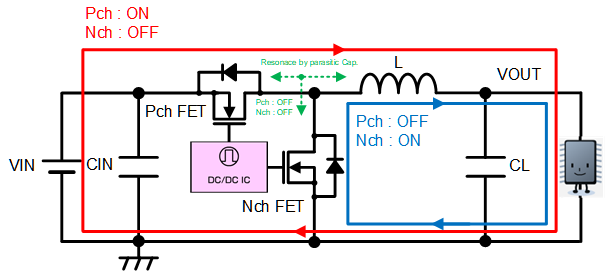

2、PFM控制的基本工作

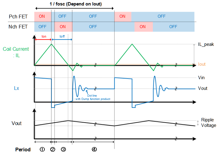

PFM控制下,通常通过以下两种方式之一来控制开关时的导通时间及线圈电流。
1)限流型PFM控制: 控制流经电感器的峰值电流恒定,并让开关频率波动。 2)固定导通时间控制 (Constant On Time: COT控制): 控制开关元件的导通时间恒定,并让开关频率波动。

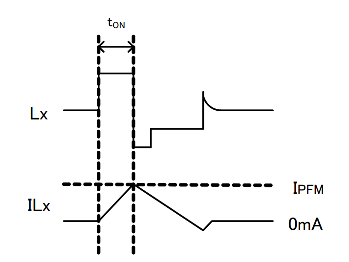

2-1.限流型PFM控制
限流型PFM控制下,顾名思义,已控制流经电感器的峰值电流(Ipeak)恒定。
电感器
限流型PFM控制工作
输出电压下降时,将导通开关元件。
电感电流开始上升。
电感电流达到设定的峰值电流阈值(IPFM)时,将关断开关元件。
开关停止后,输出电压下降时,将再次进行开关动作。
重复1~4。
限流型PFM控制进行如上所示的控制,并将线圈的峰值电流控制在IPFM(PFM控制的控制值)。
此时,线圈中储存的能量为
电感器
由此公式可知,限流型PFM控制下,电感值越大,单次开关的能量就越大。
此外,如果IPFM不依赖输入或输出电压,那么无论输入或输出电压如何变化,都能提供恒定的开关能量。

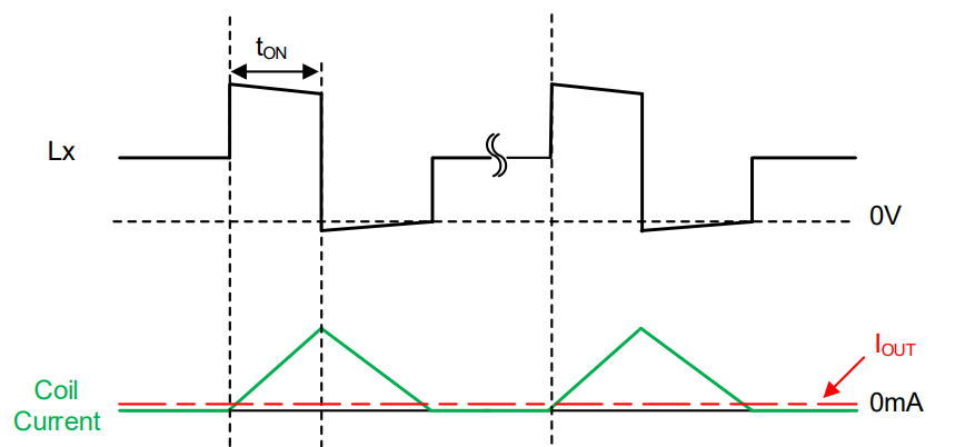

2-2. 固定导通时间控制 (Constant On Time: COT控制)
固定导通时间控制(COT控制)下,通过保持开关的导通时间(ton)恒定,控制了单次开关所提供的能量值。
电感器
固定导通时间控制(COT控制)工作
输出电压下降时,将导通开关元件。
电感电流开始上升。
经过固定导通时间(ton)后,关断开关元件。
重复1~4。
固定导通时间控制(COT控制)进行如上所示的控制,并在固定期间的导通时间(ton)内使开关元件导通。
