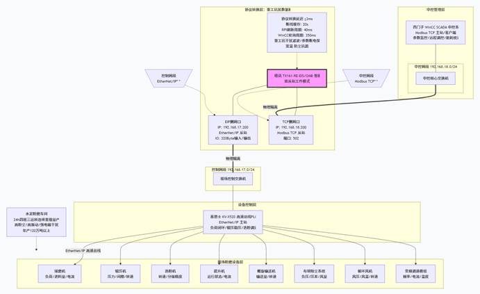

施工前期完成粉磨车间全域工况与网络勘测,重点排查大功率设备电磁干扰、车间振动影响、网络IP冲突、报文拥堵、线路老化隐患,全程采用重工级屏蔽网线、防尘阻燃接线端子、抗震固定工艺,适配高粉尘、高振动恶劣工况。严格划分两套物理隔离的独立静态网段,彻底分隔底层设备控制网段与中控监控网段,杜绝大功率电机启停、变频调节产生的干扰报文影响精密工艺控制:EtherNet/IP设备控制网段:192.168.17.0/24,专属对接基恩士KV-X520主站PLC;Modbus TCP中控监控网段:192.168.18.0/24,专属对接WinCC SCADA中控系统。将塔讯TX161智能网关采用抗震卡扣固定于主控柜密封防尘区域,远离磨机、风机、变频机组等振动源与干扰源,规避粉尘堆积、设备振动导致的通讯异常。设备采用DC24V双路冗余稳压供电,抵御车间电压波动、瞬时冲击,保障通讯持续在线。网关EIP网口接入现场控制交换机,TCP网口独立接入中控核心交换机,实现双网口完全物理隔离。硬件安装完成后逐点开展通断、绝缘、接地、抗震测试,清理施工杂物,完善设备台账与重工工况运维标识,筑牢恶劣工况下的硬件通讯基础。
第二步:TX161网关Web端双从站重工抗扰参数配置

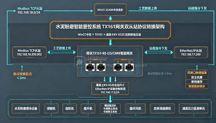

通过调试电脑直连网关专属调试端口,匹配调试网段后登录内置Web可视化后台,轻量化完成双协议从站重工级抗扰参数配置。首先配置EtherNet/IP从站参数,设置网关EIP侧静态IP为192.168.17.200,匹配基恩士KV-X520主站网段,配置输入、输出字节各320Byte,适配粉磨系统大批量模拟量工艺点位与数字量联锁点位传输需求,开启EIP高速报文校验、重工稳态传输、高频干扰滤波、时序精准校准模式,适配水泥工况高频波动、强电磁干扰的生产特性。随后切换Modbus TCP配置界面,启用标准从站工作模式,固定502通讯端口,设置TCP侧静态IP为192.168.18.200,适配WinCC中控系统稳定对接。依托网关数据采集器功能,搭建水泥粉磨专属精细化寄存器映射表,完成392路磨机负荷、辊压压力、选粉转速、系统风压、风温、设备振动、运行电流等模拟量工艺点位,136路设备启停、工序状态、超温报警、过载故障、联锁状态、远程控制信号等数字量点位的精准一一映射。同时开启重工级抗干扰滤波、瞬时异常过滤、20s断线缓存、参数断电保持、数据日志留存功能,彻底解决粉尘振动工况下的数据抖动、时序错位、瞬时断连丢失问题,参数固化保存并重启网关,保障长期稳态生效。
第三步:基恩士KV-X520 PLC组态与数据交互子程序开发
打开基恩士KV STUDIO编程软件,在线连接KV-X520主站PLC,导入塔讯TX161专属EDS设备文件,完成网关设备注册,使PLC精准识别EtherNet/IP从站设备并建立高速总线连接。硬件组态界面添加网关设备,匹配预设IO字节长度,设置RPI数据刷新周期40ms,兼顾粉磨工艺闭环控制实时性与全域数据同步稳定性。全程保留原有成熟的磨机负荷闭环、辊压稳压、负压调节、设备顺序启停、重载安全联锁核心量产程序,仅新增轻量化双向数据交互子程序,零改动、零风险不影响原有成熟生产工艺。子程序实现双向闭环管控:一是实时采集全线设备运行工况、工艺参数、故障状态数据,写入网关EIP缓冲区上传WinCC中控;二是实时读取网关缓冲区数据,接收中控下发的远程参数调节、设备启停、故障复位指令,自动更新生产工艺与设备运行状态,实现远程智能化管控。程序离线编译排查报错后下载至PLC,在线实时监控IO数据刷新与时序状态,确认总线通讯通畅、工艺数据同步零滞后、指令交互零偏差。
第四步:WinCC SCADA中控系统通讯组态与监控画面优化
打开西门子WinCC组态软件,新建专属Modbus TCP通讯通道,输入网关TCP侧IP与502端口,建立持续稳定的长连接,设置350ms高速采集周期,保障中控数据实时同步、无断点留存。严格按照网关寄存器映射表,批量绑定所有粉磨工艺参数、设备状态、故障代码、能耗数据变量,彻底替代人工就地观测、手动记录模式。优化中控监控画面,新增磨机负荷曲线、风压温度趋势图、设备状态可视化界面、故障弹窗报警、能耗统计报表、参数修改日志模块,实现全线生产工况可视化、异常预警智能化、数据统计自动化。开启WinCC数据归档、操作留痕、异常记录功能,所有远程参数调节、设备操作、故障信息全程记录、不可篡改,满足水泥企业生产溯源、能耗考核、设备运维的精细化管控需求。
