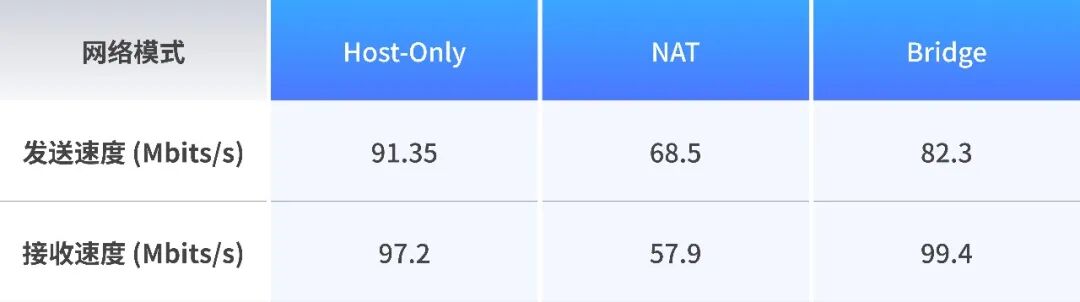

实测性能数据
嵌入式
相较原生 QEMU 用户态 Slirp 方案,自研交换机 Host-Only 模式吞吐量提升超 300%;100 Mbps 全双工满负载运行时,宿主 CPU 占用率仅 5%,多虚拟机并发通信延迟控制在百微秒级,可稳定支撑多节点联合调试场景。
