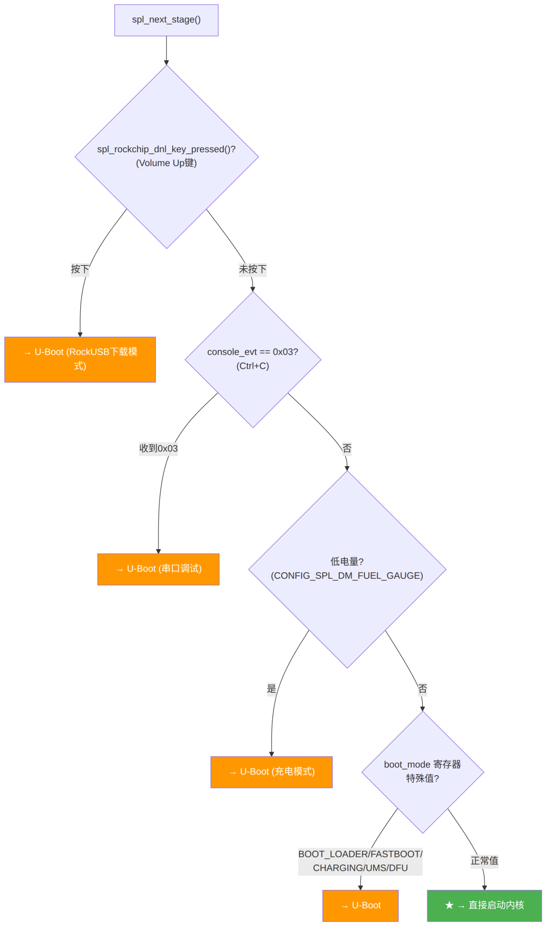

二、Falcon模式的触发逻辑
SPL在 spl_next_stage() 中决定是否启用Falcon模式:
// arch/arm/mach-rockchip/spl.c — RK3576实际实现// 注意:CONFIG_SPL_KERNEL_BOOT 的保护范围从398行开始void spl_next_stage(struct spl_image_info *spl){    const char *reason[] = { "Recovery key", "Ctrl+c", "LowPwr", "Other" };    uint32_t reg_boot_mode;    int i = 0;
    // ── 条件1: 音量键(Recovery按键) ──    if (spl_rockchip_dnl_key_pressed()) {        i = 0;        spl->next_stage = SPL_NEXT_STAGE_UBOOT;        goto out;    }
    // ── 条件2: Ctrl+C 中断 ──    if (gd->console_evt == 0x03) {        i = 1;        spl->next_stage = SPL_NEXT_STAGE_UBOOT;        goto out;    }
    // ── 条件3: 低电量(CONFIG_SPL_DM_FUEL_GAUGE) ──    if (spl_is_low_power()) {        i = 2;        spl->next_stage = SPL_NEXT_STAGE_UBOOT;        goto out;    }
    // ── 条件4: boot_mode寄存器特殊值 ──    reg_boot_mode = readl((void *)CONFIG_ROCKCHIP_BOOT_MODE_REG);    switch (reg_boot_mode) {    case BOOT_LOADER:    case BOOT_FASTBOOT:    case BOOT_CHARGING:    case BOOT_UMS:    case BOOT_DFU:        i = 3;        spl->next_stage = SPL_NEXT_STAGE_UBOOT;        break;    default:        // ★ 无任何条件命中 → Falcon模式启用        spl->next_stage = SPL_NEXT_STAGE_KERNEL;    }
out:    if (spl->next_stage == SPL_NEXT_STAGE_UBOOT)        printf("Enter uboot reason: %sn", reason[i]);}
关键点对比
实际代码中没有 force_uboot 布尔变量,而是使用 goto out 模式
实际代码中没有 spl_adc_key_pressed() 独立调用——ADC按键通过 spl_rockchip_dnl_key_pressed() 判定(对应 KEY_VOLUMEUP)
实际代码中没有 CONFIG_SPL_AB 分支——AB系统不修改 next_stage
三、Falcon模式启动决策树
u-boot

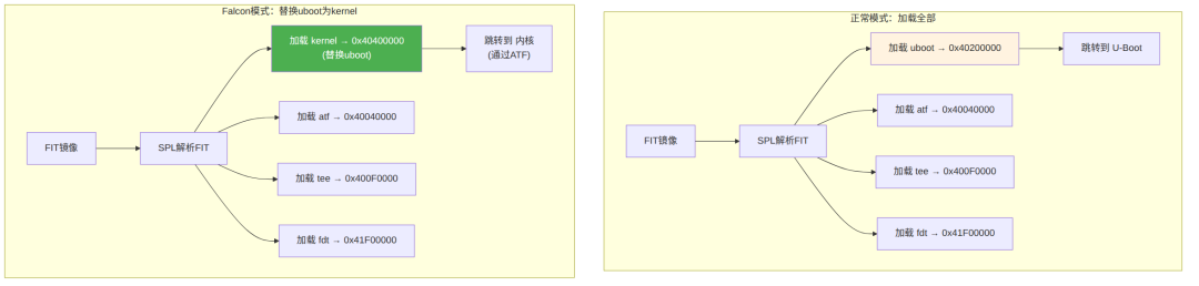

四、Falcon模式下的FIT加载差异
在Falcon模式下,SPL对FIT的加载行为有所不同:
u-boot
Falcon模式下的FIT差异
需要注意的是,firmware = "atf" 在正常模式和Falcon模式下是一样的——RK3576的FIT中firmware始终指向ATF。Falcon模式的真正差异在于:
loadables 列表中用 kernel 替换了 uboot
SPL在遍历loadables时遇到 os_type == IH_OS_U_BOOT 会 continue 跳过(spl_fit.c line 779-781)
内核的entry point设置为 0x40400000(与 kernel_addr_r 一致)
// Falcon模式的FIT:用kernel替换ubootimages {    kernel {        description = "Linux Kernel";        data = /incbin/("Image.lz4");        type = "kernel";        arch = "arm64";        compression = "lz4";        load = <0x40400000>;        entry = <0x40400000>;    };
    atf { /* 不变,仍为firmware */ };    tee { /* 不变 */ };    fdt { /* 不变 */ };};
configurations {    default = "config-1";    config-1 {        description = "RK3576 Falcon";        firmware = "atf";          // ★ 与正常模式相同        loadables = "kernel", "tee"; // kernel替换了uboot        fdt = "fdt";    };};

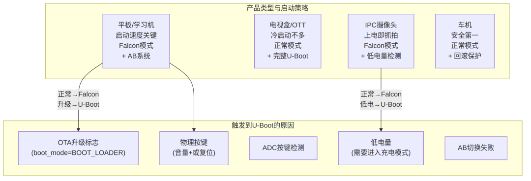

六、Falcon模式的应用场景
u-boot
七、Falcon模式配置
# RK3576 Falcon模式配置CONFIG_SPL_KERNEL_BOOT=y           # 启用Falcon模式CONFIG_SPL_INPUT=y                 # 输入检测(Ctrl+C等)CONFIG_SPL_ADC_KEY=y               # ADC物理按键CONFIG_SPL_DM_FUEL_GAUGE=y         # 电量检测(仅平板等设备)CONFIG_SPL_AB=y                    # AB系统(与Falcon共存)
