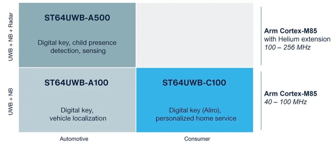

▲ ST64UWB产品家族

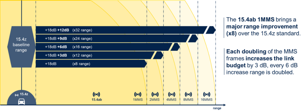

ST64UWB是意法半导体首款支持802.15.4ab标准的芯片,同时也是市场中支持窄带辅助的首款量产802.15.4ab单片集成芯片。要理解这为何重要,我们需要看看新标准带来的主要改进之一:多毫秒(MMS)分片。简单来说,这项新的超宽带标准将数据通信从UWB频段分流到窄带,UWB频段专注于精准测距。采用以一毫秒间隔发送重复分片的方式,NBA 1MMS帧模式即可将链路预算提高至少18 dB。
该技术在遵守监管功率限制的同时,增加了测距帧能量,将有效测距距离相较于802.15.4z提高约8倍。不同于一次性的握手,接收端和发射端之间每毫秒都会持续传输帧,这会在MMS帧分片数量翻倍时额外增加3 dB链路预算。因此,使用16MMS帧模式时,相较于802.15.4z协议,有效测距距离最高可提升至30倍。
意法半导体
▲ 根据MMS帧分片数量量化测距范围增量

802.15.4ab协议还引入了雷达模式。该模式下会发送UWB脉冲,然后分析反射信号,以确定人员或物体的存在性、位置或运动状态。因此,无需第二个UWB设备,进一步提升了其实用性。具体来说,ST64UWB的高分辨率雷达引擎能够实现小于7.5厘米的绝对距离测量,以及毫米级的相对运动检测。在仅使用单芯片的情况下,可检测车辆内无人照看的婴儿,确认乘客是否系好了安全带,或者通过识别手势、免触开启后备箱。
行业标杆
具体而言,如果使用16MMS帧模式,ST64UWB相比于802.15.4z方案,可将链路预算提高最多30 dB。该芯片不仅符合802.15.4ab标准,而且还能与现有已部署的同类设备协同工作,这意味着车企能够直接依托现有成熟生态进行应用开发。此外,通过采用FD-SOI技术,ST64UWB整体接收灵敏度又可提升3 dB,测距距离相较802.15.4z应用再增大50%。由此设计人员可以使用单天线实现与竞争对手双天线方案相当的性能。
