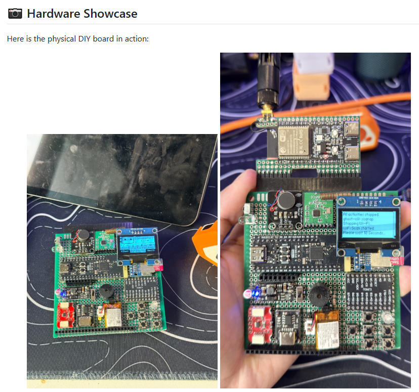

现在一套完整、可落地、低成本开源方案来了 ——OLED-Flipper选用市面随处可购的 STM32WB55 开发板 + 通用 128×64 OLED 屏,无特殊稀缺元器件,全套工程文件开源,照着接线、刷机就能拥有一台属于自己的多功能射频调试终端。
整机硬件架构,极简复用布线好焊接
整套硬件以 WeAct STM32WB55 为主控,复用 I2C/SPI 总线精简走线,新手焊接也不容易出错:
核心主控:STM32WB55CGU6,自带 BLE 2.4GHz 蓝牙,整机调度核心,低成本易采购
显示模块:通用 SH1106/SSD1306 I2C OLED 128×64,市面上现货充足,完美替代原厂专用显示屏
四大无线射频单元
CC1101:Sub-GHz 300–915MHz 频段,无线信号录制、解调、重放,调试各类遥控射频信号
ST25R3916:13.56MHz NFC,全兼容 MIFARE、EM 系列卡片读写、模拟
自制解调电路:125kHz 低频 RFID,支持 EM4100、T5577 门禁 ID 卡读取模拟
IR 红外收发:学习各类家电遥控信号,一键发射模拟
拓展外设一站式配齐
MCP23017 IO 扩展:统一管理实体按键、RGB 指示灯、震动马达,布线整洁
SD 卡存储模块:存放录制信号、固件资源、升级文件
INA219/INA226 电量监测:硬件集成过流、欠压保护,防止电池过放损坏
无源蜂鸣器:操作提示、故障告警音
