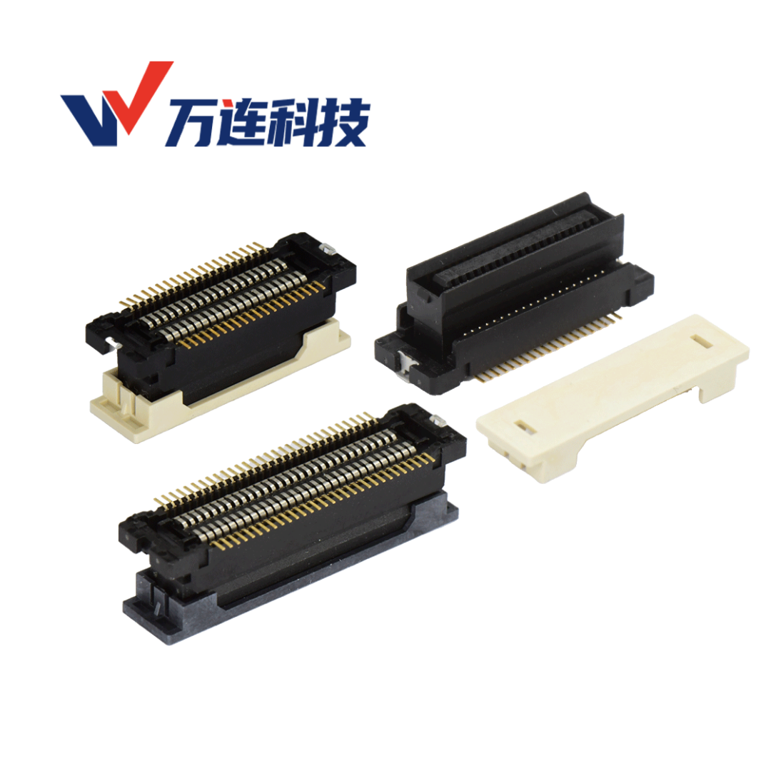

3、浮动式正在与高速、供电和自动装配结合
浮动式板对板连接器主要解决公母座之间的装配偏差。随着整机板卡数量增多,浮动补偿能力逐步和高速传输、供电能力、自动化插合工艺相结合。日系厂商部分产品系列,将浮动补偿、高速信号、SMT 自动贴装做一体化设计,也有型号兼顾浮动与大电流供电,代表连接器复合化发展方向。
选型评估不能只看浮动补偿量,还需要兼顾合高、配对结构、信号 / 电源版本、安装形式以及自动化装配适配性。浮动量只是产品差异之一,板卡定位、外壳结构和插合路径共同决定其实际应用边界。

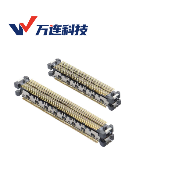

6、万连科技用现有产品组合承接三条趋势
市场同时向浮动、小型化和高速化延伸,制造商也要用完整产品组合响应行业变化。万连现有 0.8mm 浮动板对板公母座 8G 版本,以及 0.5mm COMe 公母座 8G、16G 版本,分别对应装配容差、紧凑布局、高速传输的设计需求。AI
