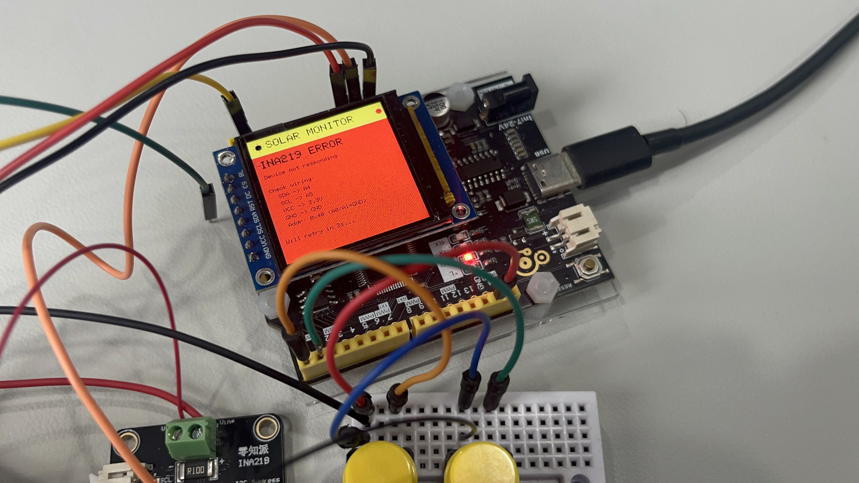

项目概述

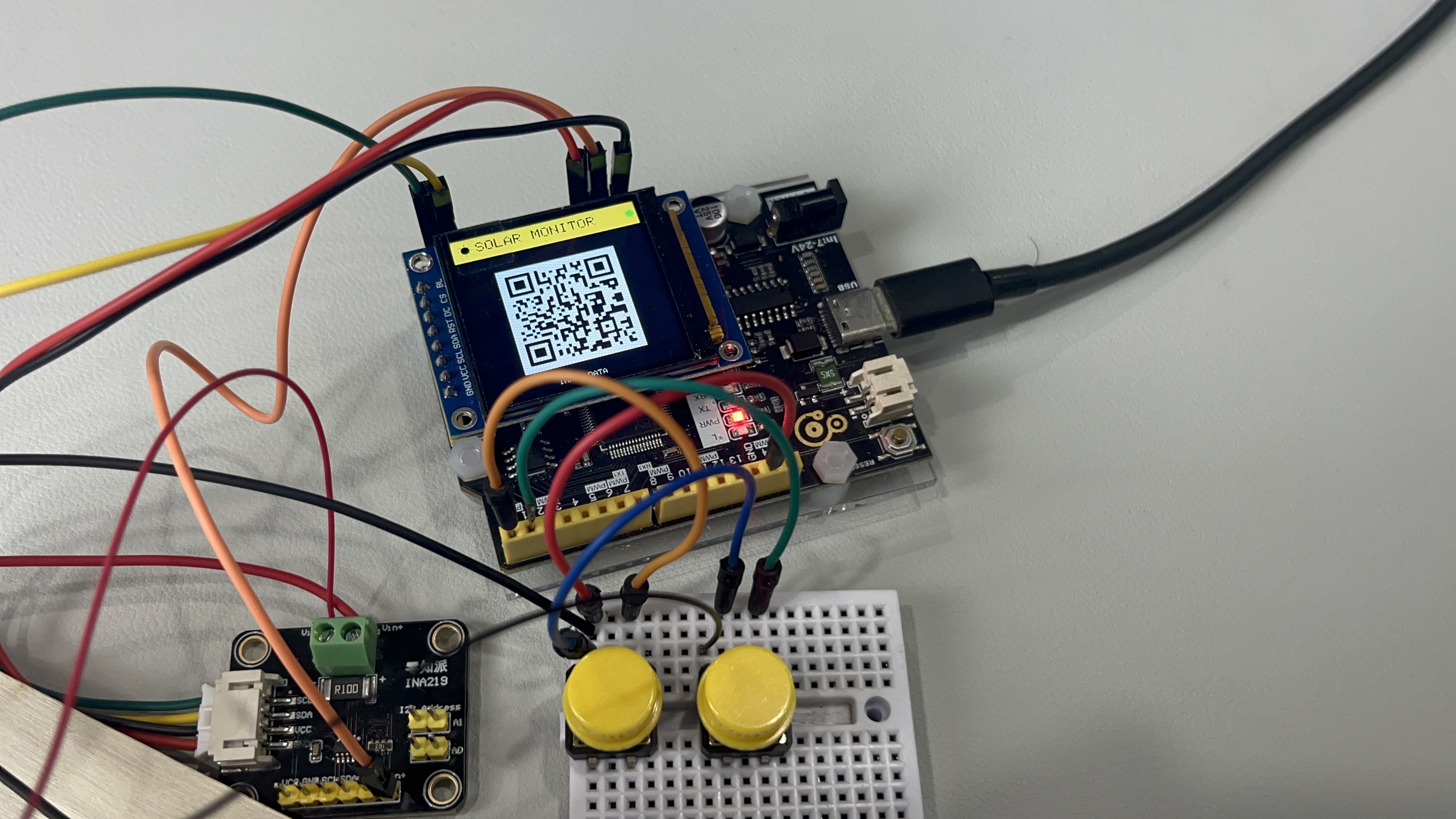

        本文基于零知派标准板(主控STM32F103RBT6) ,结合INA219高精度电流/功率监测芯片和ST7789 240×240 TFT彩色显示屏,设计了一款太阳能充电功率实时监测系统。系统能够实时采集太阳能板的输出电压、电流和功率,并以大字卡片+彩色进度条+动态太阳图标的直观方式呈现在屏幕
项目难点
        问题描述:TFT 每次更新数值时若清除区域不精准,会留下上一帧的字符残影,特别是数字位数变化
解决方案: 所有数值使用 snprintf 固定宽度格式化,字符串比较缓存避免未变化时重发 SPI,fillRect 清除区域与文字区域严格对齐

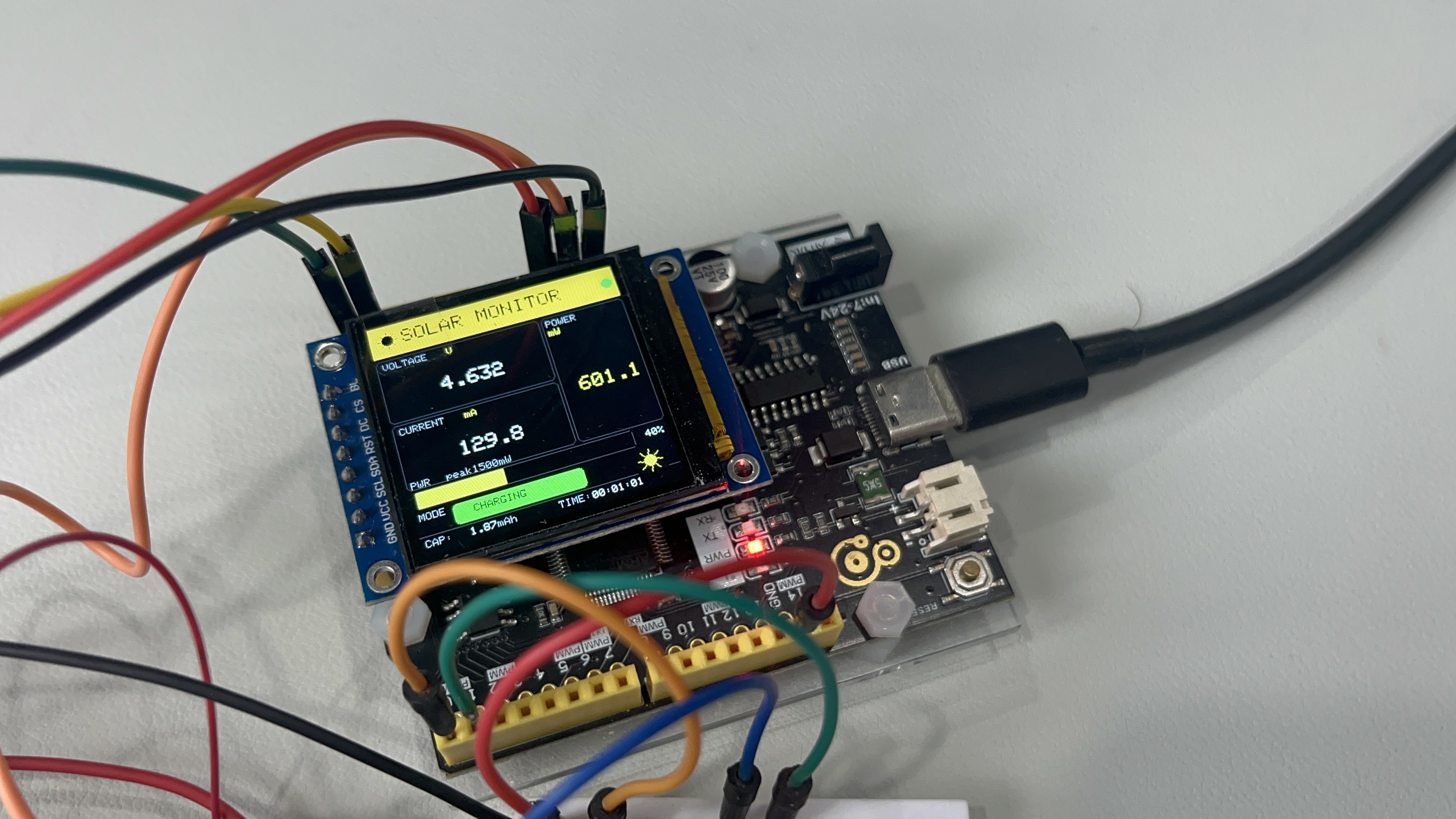

1.2 接线方案表
        以下接线必须严格按照 config.h中的引脚定义执行
①ST7789 接线
ST7789引脚 零知派引脚 代码定义 注意
GND GND ST7789直插零知派标准板,无需单独接线
VCC 3.3V
SCL D13 / PA5 硬件SPI1 SCK
SDA D11 / PA7 硬件SPI1 MOSI
RES D4 TFT_RST 4
DC D2 TFT_DC 2
CS D10 TFT_CS 10
②INA219 接线
INA219引脚 零知派引脚 代码定义 注意
GND GND
VCC 3.3V
SDA A4 SDA A4 SoftWire软件I²C
SCL A5 SCL A5 SoftWire软件I²C
VIN+ 太阳能板正极 分流电阻正端
VIN− 负载正极 分流电阻负端
③按键接线
按键 零知派引脚 功能 另一端
BTN_NEXT D0 短按切换数据页↔图片页 GND
BTN_ACT D1 长按芯片级睡眠/唤醒 GND
两个按键均使用INPUT_PULLUP模式,按下时引脚被拉低,无需外接上拉电阻电阻
1.3 具体接线图

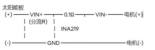

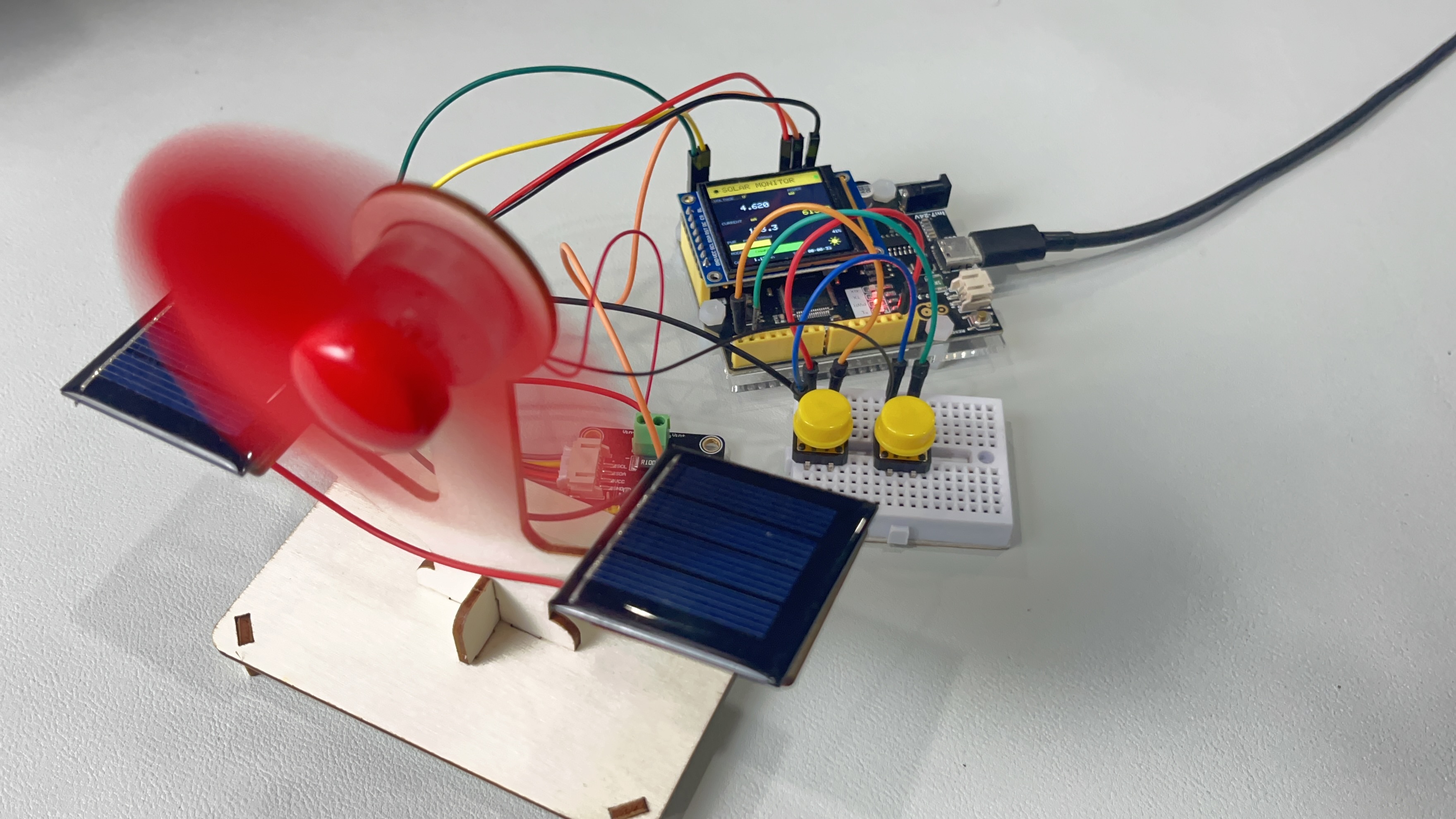

        充电电路: VIN+ 接太阳能板输出正极,VIN- 接负载正极,电流方向为太阳能板→分流电阻→负载,getCurrent_mA() 读值为正表示有光照在供电
监测系统
D2在之前的项目中用作水墨屏显示功能,本项目改为ST7789的DC引脚,请注意区分
1.4 接线实物图
监测系统

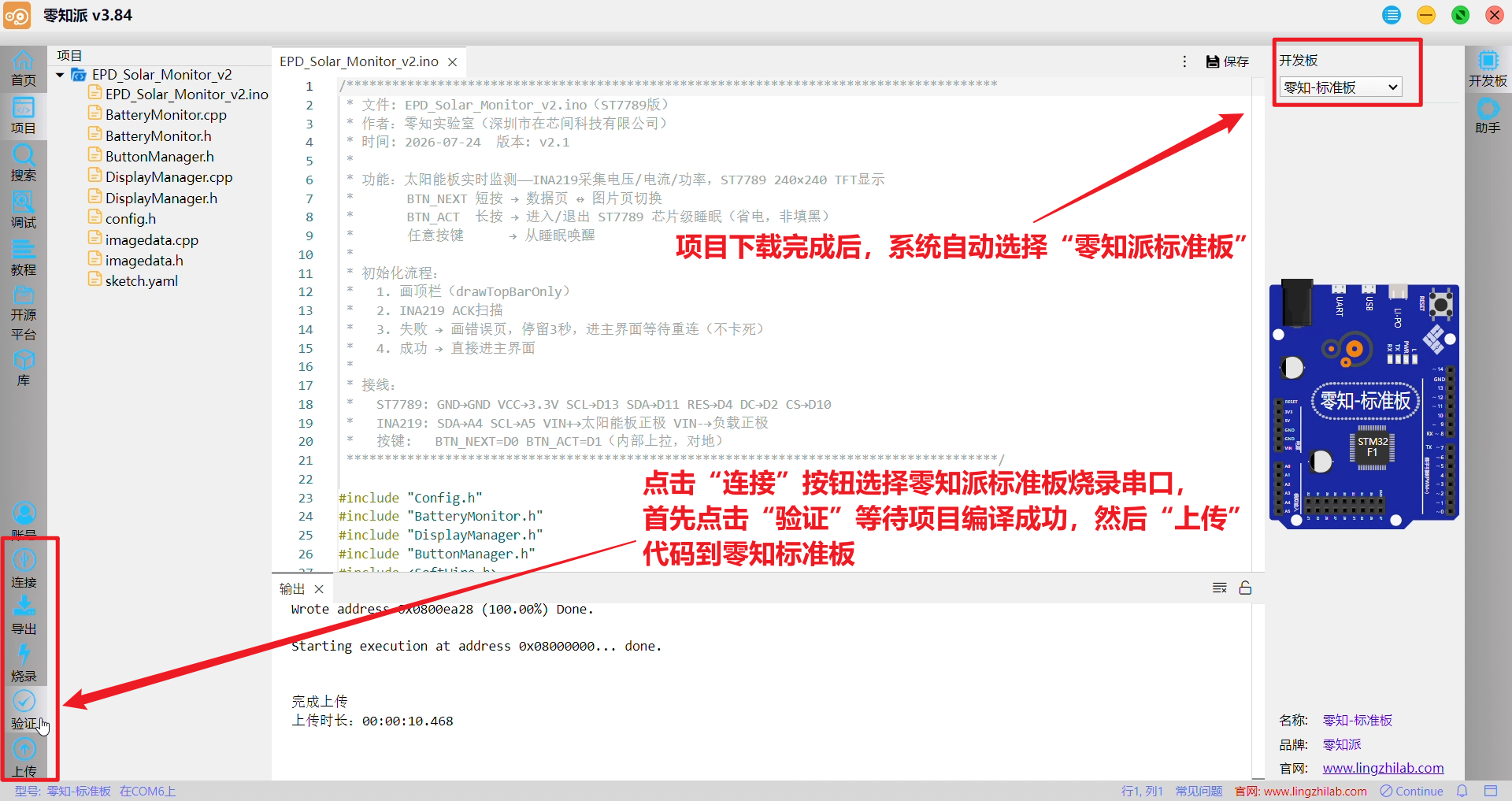

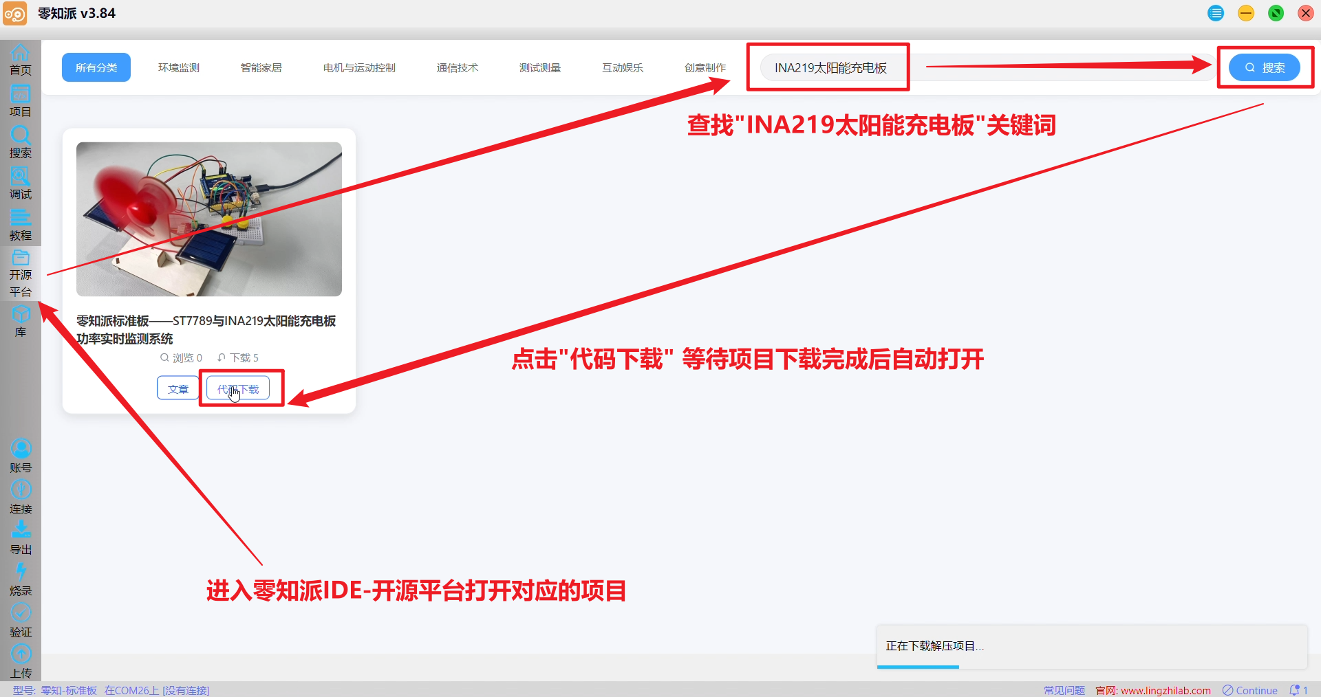

2.1 开源平台-输入"INA219太阳能充电板"并搜索-代码下载自动打开
监测系统
2.2 连接-验证-上传
监测系统

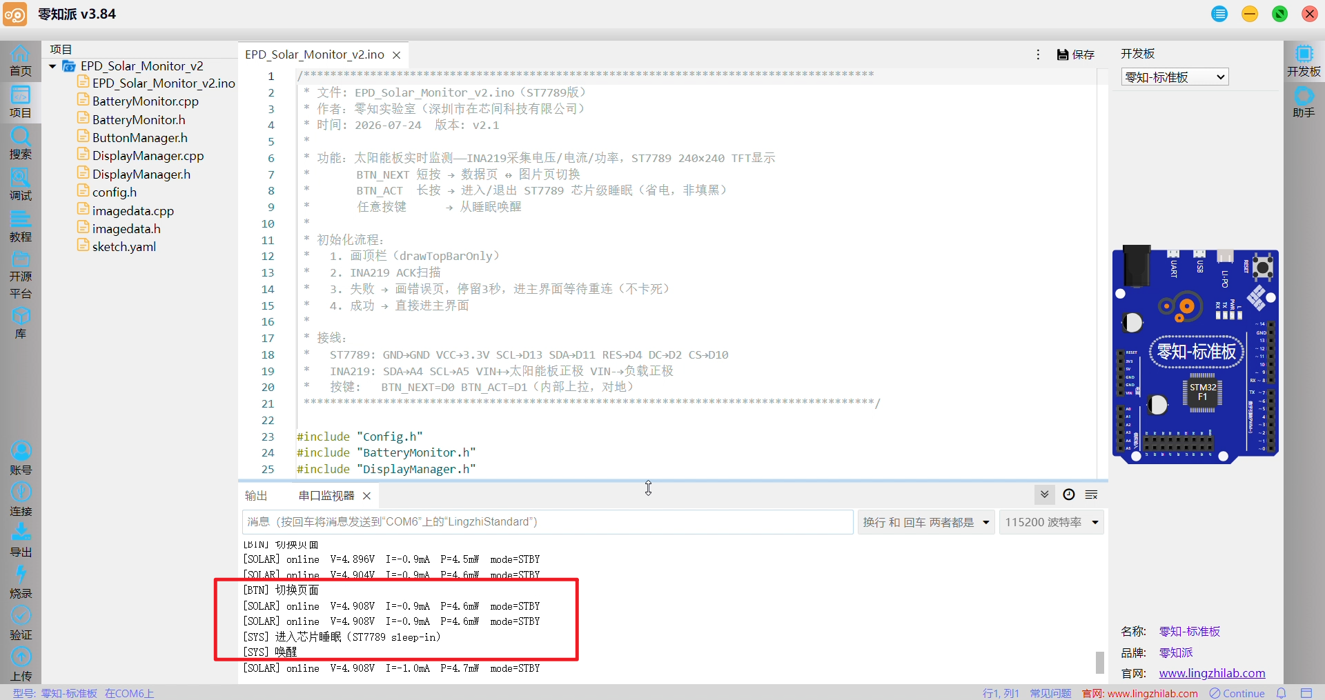

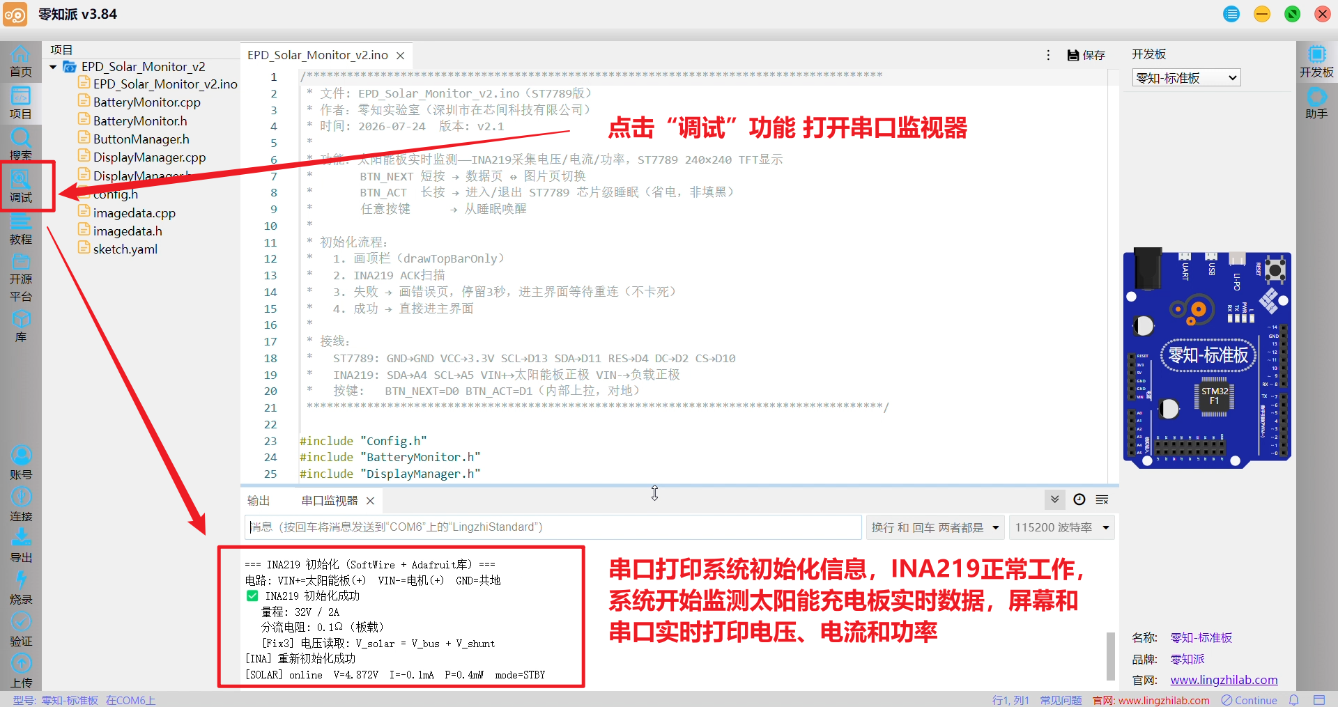

2.3 调试-串口监视器
监测系统

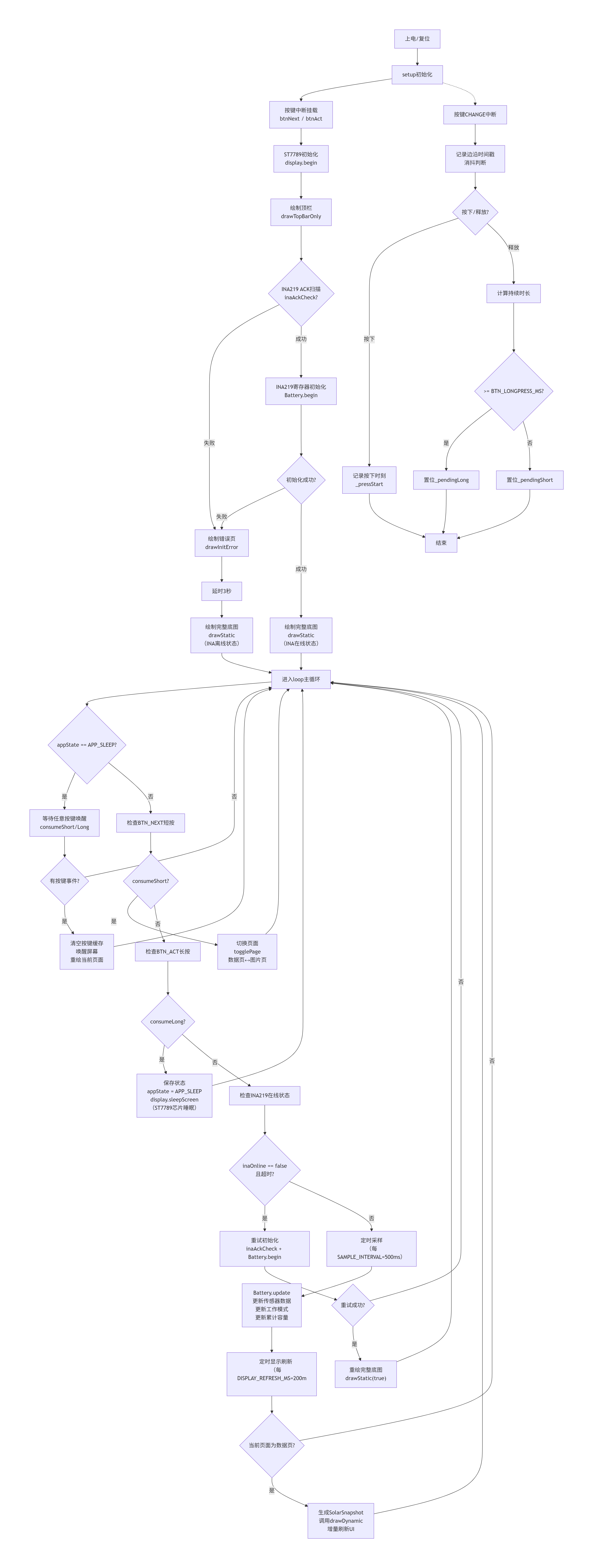

三、代码讲解部分
项目代码结构
        本项目代码分为四大模块:主程序(EPD_Solar_Monitor_v2.ino)、INA219驱动(BatteryMonitor.cpp/.h)、ST7789显示驱动与UI绘制(DisplayManager.cpp/.h)以及按键中断与消抖处理(ButtonManager)。以下仅讲解项目中最重要的五个部分

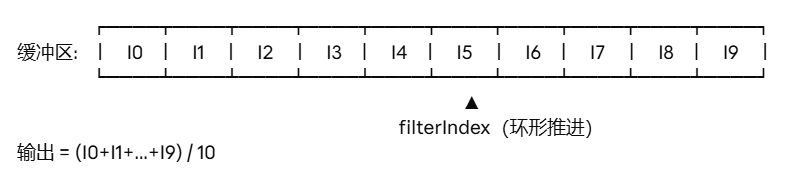

3.4 滑动窗口均值滤波
float BatteryMonitor::filterCurrentValue(float newValue) {
  currentBuffer[filterIndex] = newValue;
  filterIndex = (filterIndex + 1) % FILTER_WINDOW_SIZE;
  float sum = 0;
  for (int i = 0; i < FILTER_WINDOW_SIZE; i++) {
    sum += currentBuffer[i];
  return sum / FILTER_WINDOW_SIZE;
void BatteryMonitor::updateSensorData() {
  // 读取分流电压(mV)
  float shuntV_mV = ina219-  >getShuntVoltage_mV();
  // 读取总线电压(VIN- 对 GND,单位 V)
  float busV = ina219-  >getBusVoltage_V();
  // [Fix3] 太阳能板真实输出电压 = 总线电压 + 分流电压
  // V_bus 是电机正极对地,V_shunt 是分流电阻两端压降
  float solarV = busV + (shuntV_mV / 1000.0f);
  // 电流(原始值,含偏移校准)
  float rawCurrent = ina219-  >getCurrent_mA() - 0.8f;  // 0.8mA 零偏校准
  filteredCurrent = filterCurrentValue(rawCurrent);
  // 填充数据结构
  currentData.shuntVoltage = shuntV_mV;
  currentData.voltage      = solarV;          // [Fix3] 太阳能板电压
  currentData.current      = filteredCurrent; // 保留符号,正=供电
  // [Fix3] 功率也用太阳能板电压计算(而非原来的 getPower_mW())
  // getPower_mW() 内部用 V_bus × I,会低估真实功率
  currentData.power        = solarV * abs(filteredCurrent);
  // 太阳能场景下不需要电量百分比(充电板无法用电压估算SOC)
  // 保留字段,设为0
  currentData.batteryPercent = 0.0f;
FILTER_WINDOW_SIZE采样5秒数据,适用太阳能缓慢变化信号

  // ── BTN_ACT 长按:进入 ST7789 芯片级睡眠 ────────────────────────────────
  if (btnAct.consumeLong()) {
    DEBUG_PRINTLN("[SYS] 进入芯片睡眠(ST7789 sleep-in)");

系统流程图
监测系统
四、项目结果演示
4.1 操作流程
①上电启动
        屏幕先显示顶栏,“SOLAR MONITOR”标题 + 连接状态圆点
监测系统
INA219初始化成功 → 显示完整数据界面
INA219初始化失败 → 显示红色错误页,3秒后进入主界面
②数据页展示
INA219 正常后进入主界面,电压/电流/功率大字卡片,彩色进度条,Mode 徽标
监测系统
        模拟太阳能充电,即将VIN+接到5V或者3.3V,观察 Mode 切换为绿色 CHARGING,太阳图标开始旋转
③页面切换
监测系统
短按BTN_NEXT(D0按键)→ 数据页 ↔ 图片页切换
图片页展示152×152单色位图
④低功耗睡眠
监测系统
长按BTN_ACT(D1按键,≥800ms)→ ST7789进入芯片级睡眠
任意按键 → 唤醒屏幕
4.2 视频演示

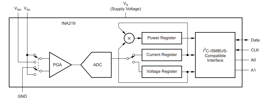

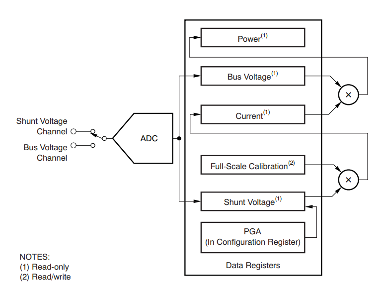

5.1 INA219电流功率监测
        INA219是高侧(High-Side)电流与功率监测芯片,集成了12位ADC、可编程增益放大器(PGA)和I2C数字接口
监测系统
同时监测分流电压降和总线电压,具有可编程的转换时间和滤波功能
可编程的校准值与内部乘法器配合,可直接读出以安培为单位的电流值
附加的乘法寄存器计算瓦特数
寄存器结构
        INA219 内部拥有六个 16 位寄存器:Configuration配置、Shunt Voltage分流电压、Bus Voltage总线电压、Power功率、Current电流和Calibration校准
监测系统
其中配置寄存器和校准寄存器可读可写,其余四个为只读寄存器
高侧电流检测接法
        INA219 采用高侧检测方式,分流电阻串联在电源正极回路中
监测系统
INA219 通过测量分流电阻两端的电压来计算流过该电阻的电流,负载供电电压可以通过将分流电压和总线电压相加来得出
本项目的电压修正公式为:
        V_solar(太阳能板真实输出)= V_bus + V_shunt = getBusVoltage_V() + getShuntVoltage_mV()/1000
对应代码:
float busV      = ina219-  >getBusVoltage_V();    // VIN- 对 GND(电机端电压)
float shuntV_mV = ina219-  >getShuntVoltage_mV(); // VIN+ - VIN-(分流压降)
float solarV    = busV + (shuntV_mV / 1000.0f); // 太阳能板真实输出电压

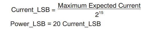

校准寄存器与电流分辨率

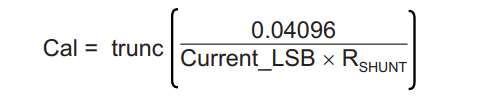

        INA219 不能直接检测分流电阻的阻值,因此需要通过Calibration Register校准寄存器来告知芯片分流电阻的大小
校准寄存器的计算公式:
监测系统
以本项目 setCalibration_32V_2A() 为例
目标量程:32V 总线 / 2A 最大电流
分流电阻:R_shunt = 0.1Ω
① 最大分流电压:V_shunt_max = 2A × 0.1Ω = 0.2V = 200mV
② 选择 Current_LSB = 100μA/bit(向上取整到整数)
③ 校准值 Cal = 0.04096 ÷ (0.0001 × 0.1) = 4096 → 写入 0x05 寄存器
④ 电流读数:I = Current_Register × Current_LSB
           = Current_Register × 0.1mA
        分流电压寄存器(Shunt Voltage Register)中每个计数对应 10μV,由于分流电阻为 0.1Ω,理论最小可检测电流为 10μV ÷ 0.1Ω = 100μA = 0.1mA
监测系统
功率寄存器的 LSB 固定为电流 LSB 的 20 倍,这是芯片内部的固定设置

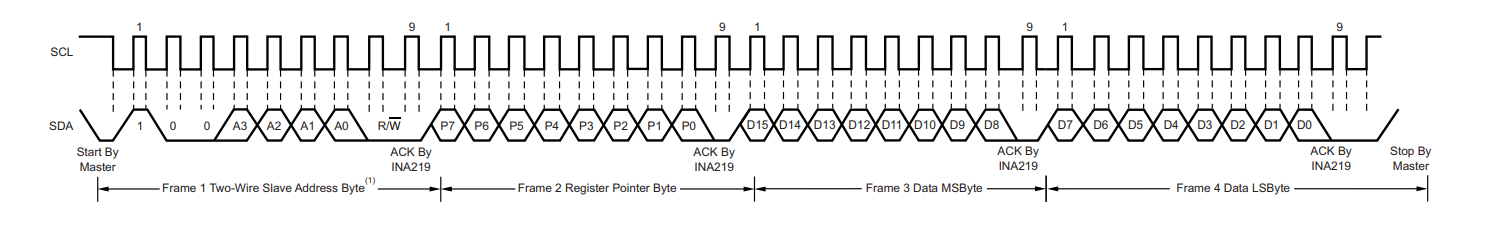

        INA219 通过标准 I²C 协议(100kHz 标准模式)与 STM32 通信。本项目使用 SoftWire 软件 I2C(SDA=A4,SCL=A5)
读寄存器完整时序:
监测系统
ACK 扫描验证的必要性:SoftWire 的 endTransmission() 在标准库实现中有时不检测 ACK 电平,导致设备断线也返回成功

零偏校准与滑动窗口滤波
①零偏问题: INA219 在无负载(空载)时由于运放输入失调电压,getCurrent_mA() 并非精确返回 0,而是有约 0.5~1.5mA 的偏差。本项目实测偏差约 0.8mA,在代码中硬编码校准:
float rawCurrent = ina219->getCurrent_mA() - 0.8f;  // 实测零偏补偿
②滑动窗口均值滤波: 太阳能板在云层遮挡和光照变化时,INA219 读数会产生高频抖动,直接显示在屏幕上视觉效果很差。采用环形缓冲区实现 O(1) 写入的均值滤波:

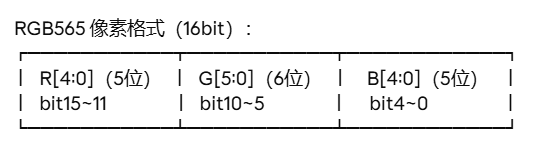

ST7789 使用RGB565格式,每个像素 2 字节(16bit)
监测系统
本项目cWarn()红色 0xF800 = 1111 1000 0000 0000

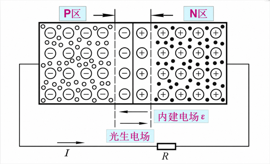

        太阳能电池的核心是 PN 结。当光子能量大于半导体禁带宽度时,激发价带电子跃迁至导带,形成电子-空穴对
监测系统
PN 结内建电场(从 N 区指向 P 区)将电子和空穴向相反方向漂移,若连接外电路则形成持续电流

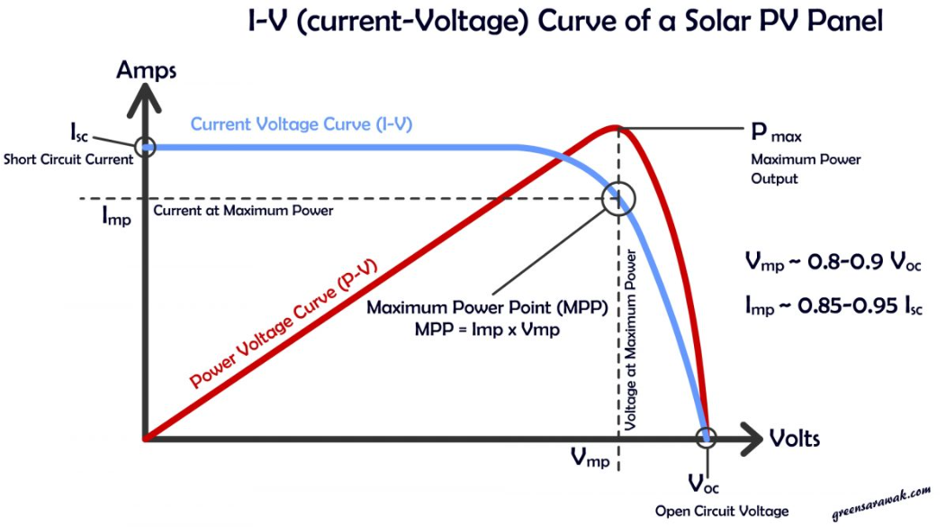

太阳能板 I-V 特性曲线
监测系统
影响输出的主要因素:
因素 影响 本项目可观测现象
光照强度增加 Isc↑,P↑ 电流增大,进度条变长变红
温度升高 Voc↓(约 -0.45%/℃) 电压略降
负载电阻增大 工作点右移,趋近 Voc 电压升高,电流降低
遮挡太阳能板 I→0,Mode→STANDBY 太阳图标停止旋转

Q1:上电后屏幕显示INA219 ERROR?
        A:检查 SDA→A4、SCL→A5 接线、确认 INA219 供电为 3.3V、I2C 地址 0x40确保A0/A1 不接或接 GND。接好后 3 秒后自动重试,无需重新上电
