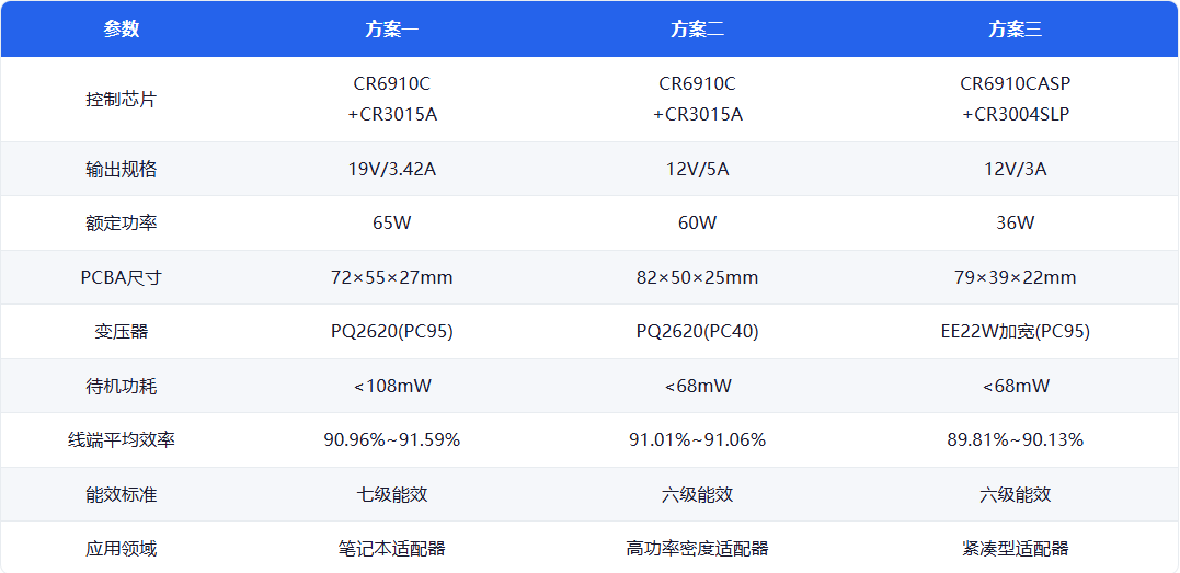

三款样机覆盖 36W~65W 功率段,分别面向不同应用场景,均采用全电压输入(90~264VAC),满足全球通用适配器需求。

表1:三款样机方案基本参数对比
        方案一:19V/3.42A 笔记本适配器(65W)      65W
面向笔记本电脑适配器应用,输出 19V/3.42A,PCBA 尺寸 72×55×27mm,搭配 CR6910C+CR3015A 双芯片方案与 PQ2620(PC95)变压器。
90.96%
@115VAC 线端
平均效率
108mW
@264VAC
待机功耗
113°C
@90VAC 满载
最高器件温度
          板端效率:                92.76%~93.37%                负载调整率:             ±2%                                 OCP:                      3.90~4.72A                       纹波:                       116~256mV
该方案在 AC264V 高压输入下待机功耗仅 108mW,满足七级能效(DOE Level VII)标准。AC115V 和 AC230V 的线端平均效率分别达到 90.96% 和 91.59%,板端效率更达 92.76%和 93.37%。在 40℃ 环境下满载运行,关键器件最高温度 113°C,热裕量充足。
        方案二:12V/5A 高功率密度适配器(60W)      60W
面向高功率密度适配器应用,输出 12V/5A,PCBA 尺寸 82×50×25mm。采用 CR6910C+CR3015A 方案,SiC MOS 选用 C3M038065F,同步整流选用 YFWG100N08AF。
91.06%
@115VAC 线端
平均效率
68mW
@264VAC
待机功耗
121.3°C
T1磁芯@90VAC
最高温度
          线端效率:                91.01%~91.06%                OCP:                      6.09~7.25A                       纹波:                       139~147mV                     动态范围:                11.20~12.50V
该方案待机功耗仅 68mW,线端平均效率在 AC115V 和 AC230V 下分别为 91.06% 和 91.01%。动态负载测试中输出电压稳定在 11.20~12.50V。SiC MOS 的 Vds 在 AC264V 满载下为 588V,同步整流管 Vds 为 66V,器件应力充裕。
        方案三:12V/3A 紧凑型适配器(36W)      36W
采用 CR6910CASP(内置 650mΩ/800V SiC)+ CR3004SLP(内置 60V 同步整流开关)方案,PCBA 尺寸仅 79×39×22mm,是三款方案中最紧凑的。变压器采用 EE22W 加宽磁芯(PC95)。
90.13 %
@230VAC 线端
平均效率
68 mW
@264VAC
待机功耗
121 °C
U1@90VAC
最高器件温度
          板端效率:                90.89%~91.21%                OCP:                      4.11~5.42A                       纹波:                       139~147mV                      Vo_OVP:                15V
CR6910CASP 内置 SiC 的方案显著简化了外围电路——省去了外置 SiC 驱动和 MOS 封装,PCB 面积进一步压缩。板端效率在 AC115V 达到 90.89%、AC230V 达到 91.21%,在 36W 功率段表现优秀。Vo_OVP 保护电压为 15V,短路功耗低于 0.69W。Vds 波形在 AC264V 满载下为 584V,同步整流 Vds 为 53V

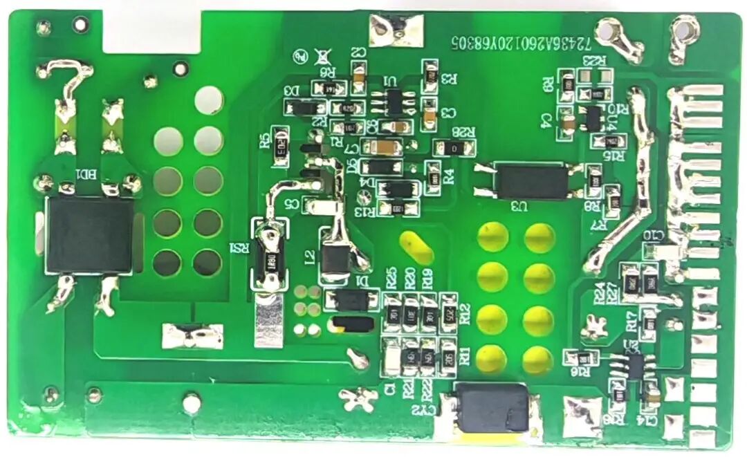

方案三:12V/3A 样机 PCBA
控制器
图2:CR6910CASP+CR3004SLP 12V/3A 工程样机 PCBA 实物(79×39×22mm)
方案三采用内置 SiC 的 CR6910CASP,PCBA 尺寸仅 79×39×22mm,是三款方案中最紧凑的。从照片可见,中心大面积散热铜箔为内置 SiC MOS 提供散热路径,省去了外置 TO220 封装,显著缩小 PCB 面积。变压器位置采用 EE22W 加宽磁芯,三个圆形隔离孔确保初副边安规间距。U2(CR3004SLP)采用 SOP-8L 封装,内置 60V 同步整流开关,进一步精简外围。

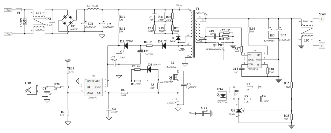

方案二:12V/5A 原理图
控制器
图3:CR6910C+CR3015A 12V/5A 方案电路原理图(3370×1356 高清)
原理图左侧为 AC 输入及 EMI 滤波电路(共模电感 LF1、X 电容 CX1、压敏电阻 MOV1),经整流桥 BD1(WRLSB60M)后由 EC1/EC2(47μF/68μF 400V)储能。U1(CR6910C)通过 CS 端检测电流、FB 端接收反馈、DEM 端实现准谐振开通和输出 OVP 保护。次级侧 Q2(YFWG100N08AF)由 U2(CR3015A)驱动同步整流,U3(TL431)+U4(TCLT1008 光耦)构成闭环反馈回路。SiC MOS Q1(C3M038065F)耐压 650V,开通损耗低,是高效率的关键。

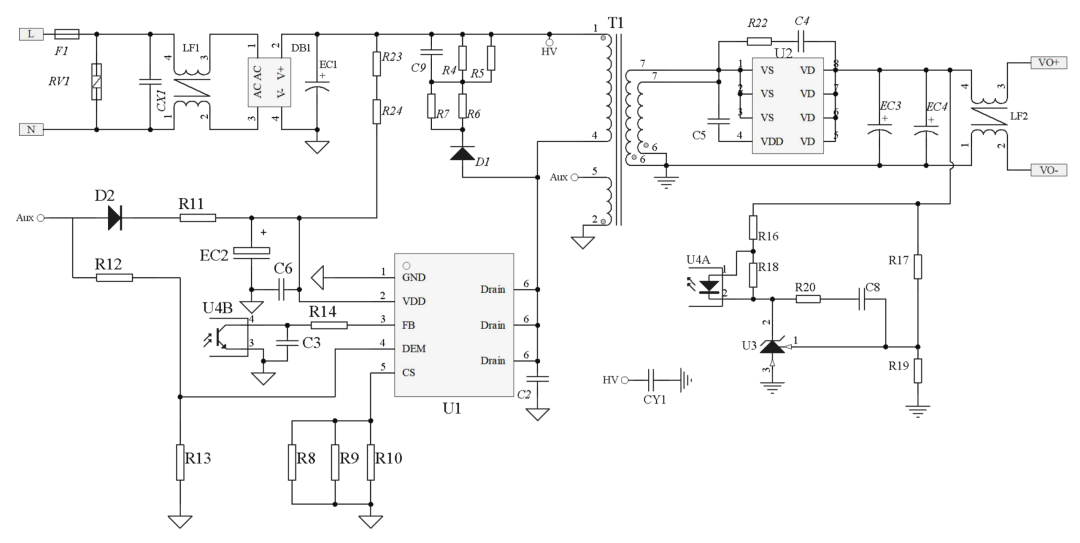

方案三:12V/3A 原理图
控制器
图4:CR6910CASP+CR3004SLP 12V/3A 方案电路原理图(3370×1694 高清)
方案三的原理图更为精简:U1(CR6910CASP,ASOP-6L 封装)内置 650mΩ/800V SiC MOSFET,无需外置功率开关和驱动电路。U2(CR3004SLP,SOP-8L)内置 60V 同步整流开关,工作于 DCM 模式,外围电路极简。变压器 T1 采用 EE22W 加宽磁芯(PC95),初级电感量 500μH±5%。这种高集成度设计使 BOM 元器件数量大幅减少,可靠性提升。

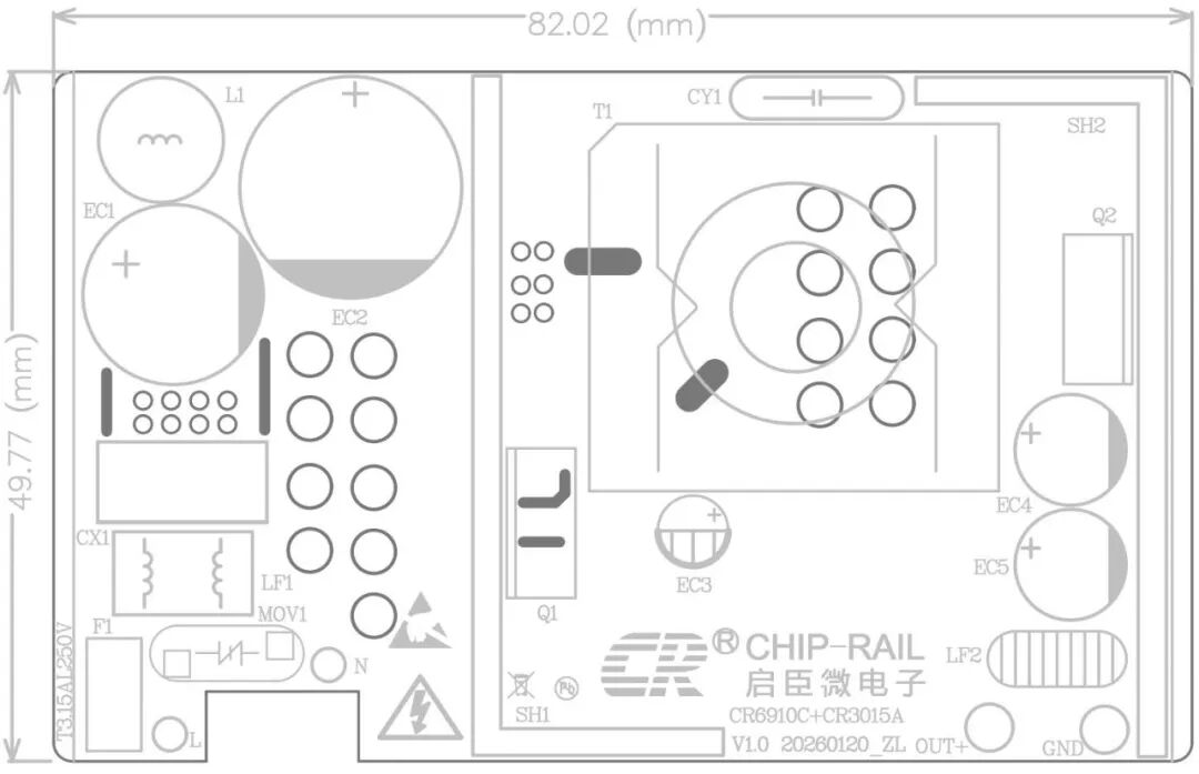

方案二:12V/5A PCB 布局
控制器
PCB 顶层布局
控制器
PCB底层布局
PCB 尺寸 82×50mm,顶层布局清晰划分高压区(左)和低压区(右),中间以变压器 T1 和 Y 电容 CY1 为隔离带。Q1(SiC MOS)和 Q2(SR MOS)均采用 TO220F 封装,安装在 PCB 边缘以配合外壳散热片设计。大面积铜箔铺铜用于热管理,EC4/EC5(820μF/16V 固态电容)并列排布以降低输出 ESR。

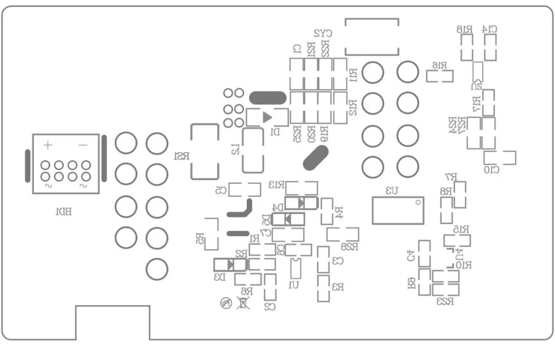

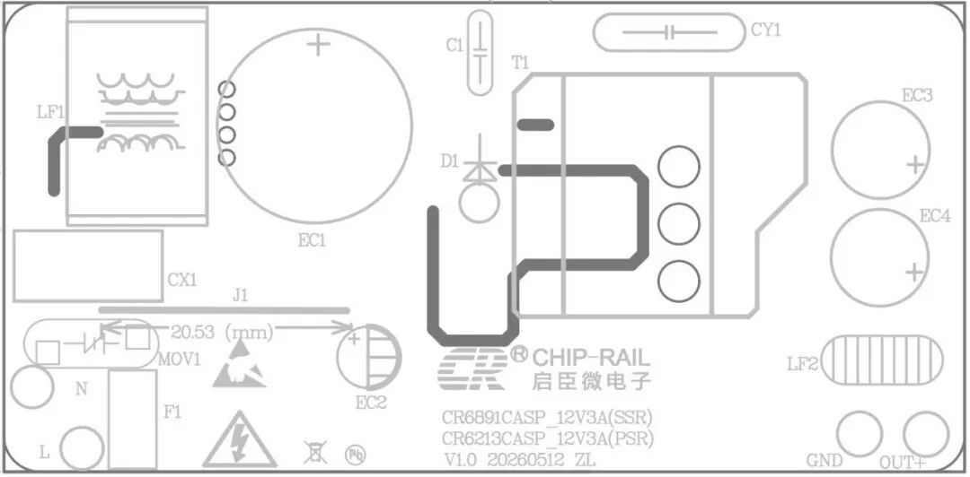

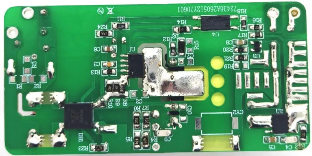

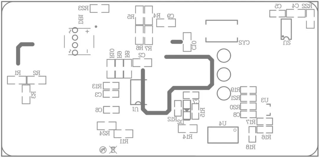

方案三:12V/3A PCB 布局
控制器
PCB顶层布局
控制器
PCB底层布局
PCB 尺寸 79×39mm,得益于 CR6910CASP 内置 SiC,省去了 Q1 的 TO220 封装空间。U1(CR6910CASP)位于大面积散热铜箔上方,通过热过孔将热量传导至底层。EC3/EC4(680μF/16V 固态电容)输出滤波,BD1(WRMSB40M MSB 整流桥)体积紧凑。整体布局密度高但走线清晰,EMI 滤波区域完整。

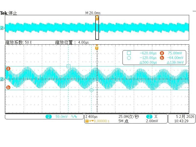

输出纹波与噪声测试

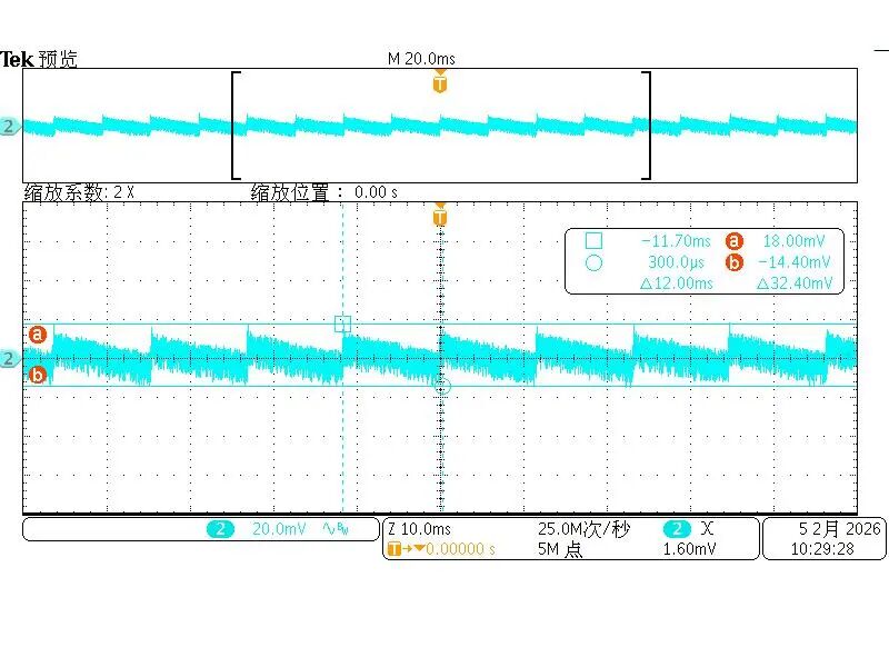

输出纹波和噪声(R&N)是评估电源输出质量的关键指标。测试方法:在输出线端并联 10μF/50V 电解电容和 0.1μF/50V 瓷片电容,示波器带宽限制 20MHz。
方案二:12V/5A 纹波波形
控制器
AC90V/60Hz 空载纹波:32.4mV
控制器
AC90V/60Hz 100%负载纹波:139mV
泰克示波器波形显示,AC90V 空载时纹波仅 32.4mV(仅为额定 12V 的 0.27%),100% 满载时纹波 139mV(1.16%)。波形中可见 100Hz 工频纹波包络叠加高频开关纹波,表明输出滤波设计合理,控制环路稳定。AC264V 满载时纹波略降至 147mV,说明高压输入下开关频率更高、纹波分布更均匀。

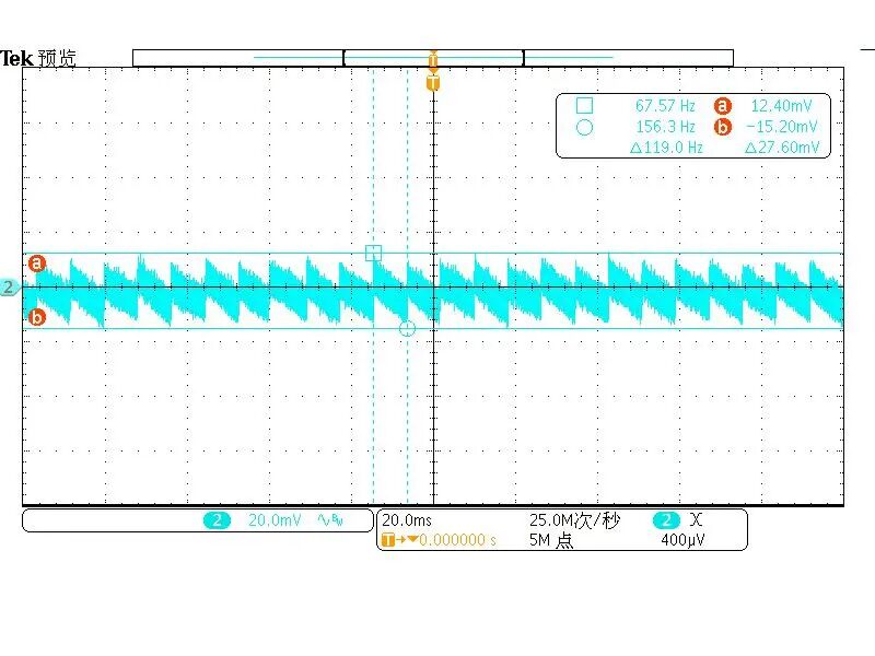

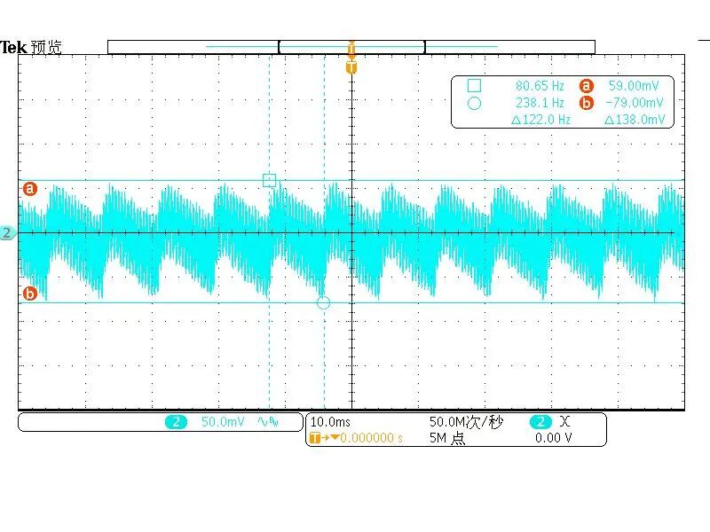

方案三:12V/3A 纹波波形
控制器
AC90V/60Hz 空载纹波
控制器
AC90V/60Hz 100%负载纹波
方案三的纹波表现与方案二接近,空载和满载纹波分别为 32.4mV 和 139mV。虽然 CR6910CASP 内置 SiC 的驱动能力略弱于外置方案,但得益于同步整流和合理的输出滤波设计,纹波性能依然保持在优秀水平。

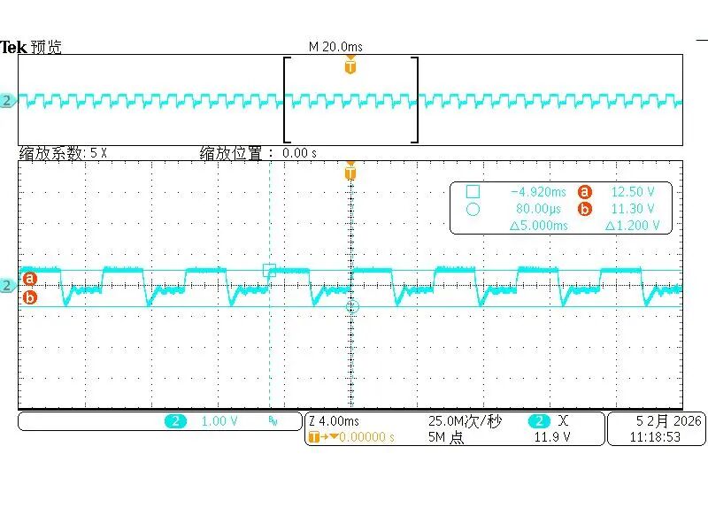

方案二:12V/5A 动态响应波形
控制器
AC90V/60Hz 5ms 动态:11.30~12.50V
控制器
AC264V/50Hz 5ms 动态:11.36~12.50V
示波器波形显示,负载从 5A 阶跃到 0A 时,输出电压上冲至约 12.50V;从 0A 阶跃到 5A 时,输出电压下探至约 11.30V。动态范围为 11.30~12.50V,即 ±4.2%,在 5A 大电流阶跃条件下表现优秀。环路恢复时间短,无震荡现象,说明 CR6910C 的控制环路补偿设计合理。

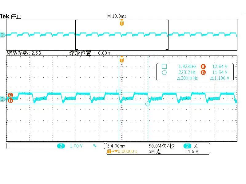

方案三:12V/3A 动态响应波形
控制器
AC90V/60Hz 5ms 动态:11.54~12.64V
控制器
AC264V/50Hz 5ms 动态:11.50~12.58V
方案三在 3A0A 阶跃测试中,输出电压范围为 11.54~12.64V(5ms 周期)和 11.44~12.58V(10ms 周期),动态范围在 ±5% 以内。10ms 周期下波动略小,说明环路有更充裕的恢复时间。整体动态响应稳定,无次谐波震荡。

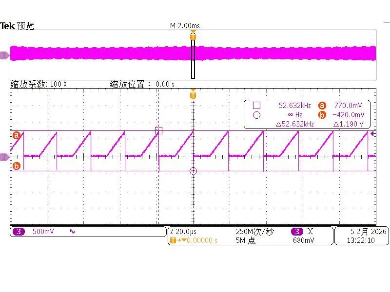

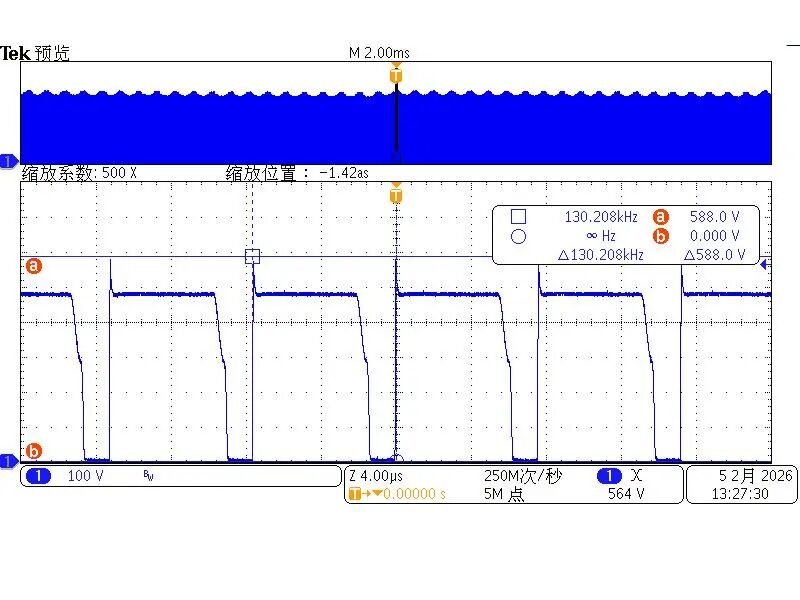

方案二:12V/5A CS 与 Vds 波形
控制器
AC90V/60Hz CS 波形
控制器
AC264V SiC Vds 波形:588V
CS 波形呈现典型的电流模式斜坡形状,开关频率约 52.6kHz,CS 峰值电压 770mV,距典型 1V 限流阈值有约 23% 裕量,确保满载条件下不会误触发保护。SiC MOS 的 Vds 波形在 AC264V 满载下峰值为 588V,远低于 650V 耐压额定值,有 62V(约10%)的电压裕量。准谐振谷底开通技术使开关损耗最小化,波形干净无异常振铃。

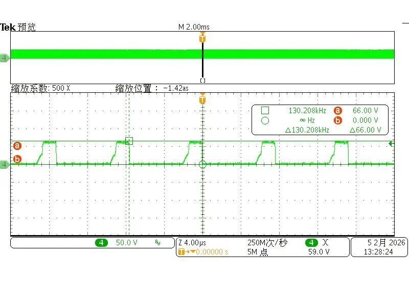

控制器
AC264V 同步整流 Vds 波形:66V
控制器

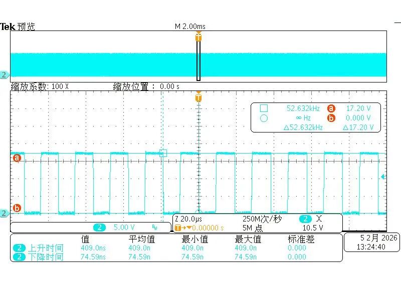

AC90V Gate 驱动波形
同步整流管 Vds 在 AC264V 满载下为 66V,远低于 YFWG100N08AF 的 100V 耐压额定。Gate 驱动波形上升沿和下降沿陡峭,开关过渡干净,无栅极振铃。CR3015A 的驱动能力满足大电流输出需求。

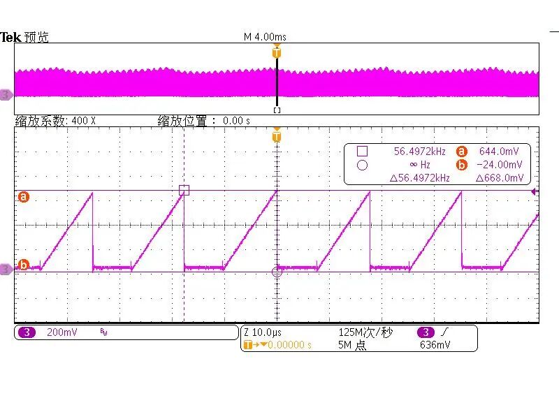

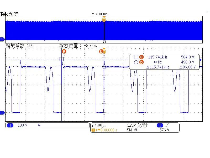

方案三:12V/3A CS 与 Vds 波形
控制器
AC90V/60Hz CS1 波形
控制器
AC264V Vds 波形:584V
方案三的内置 SiC Vds 在 AC264V 满载下为 584V,略低于方案二的外置 SiC(588V),说明 CR6910CASP 内置 SiC 的驱动和封装杂散电感控制良好。同步整流 Vds 为 53V,低于方案二的 66V(因 3A 输出电流小于 5A),器件裕量更充裕。

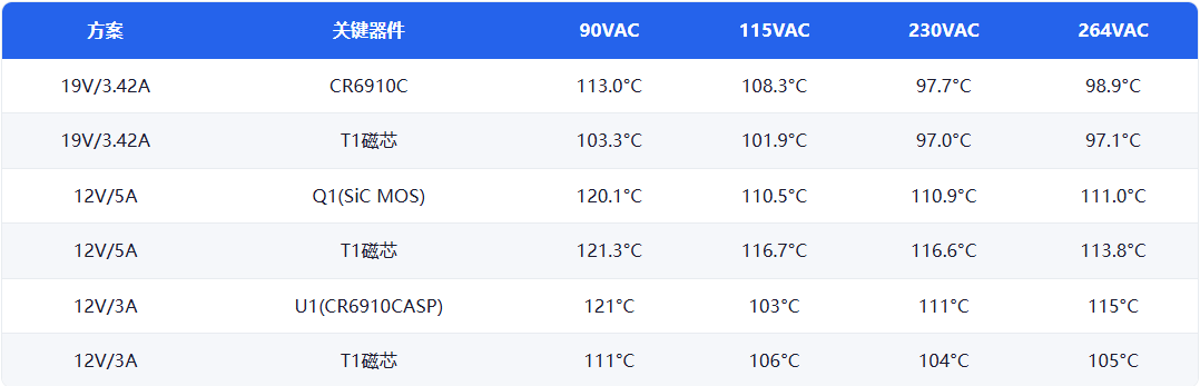

温升测试
三款方案均在 40℃ 环境温度下进行满载温升测试,测试覆盖 90V~264V 全输入电压范围。
控制器
表4:40℃环境下满载关键器件温度
低压输入(90VAC)条件下器件温度最高,因为此时输入电流最大、损耗最高。三款方案的最高温度均出现在 90VAC 满载条件下,分别为 113°C121.3°C 和 121°C。报告指出,如使用导热胶可进一步降低关键器件温度。

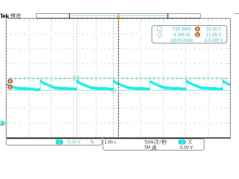

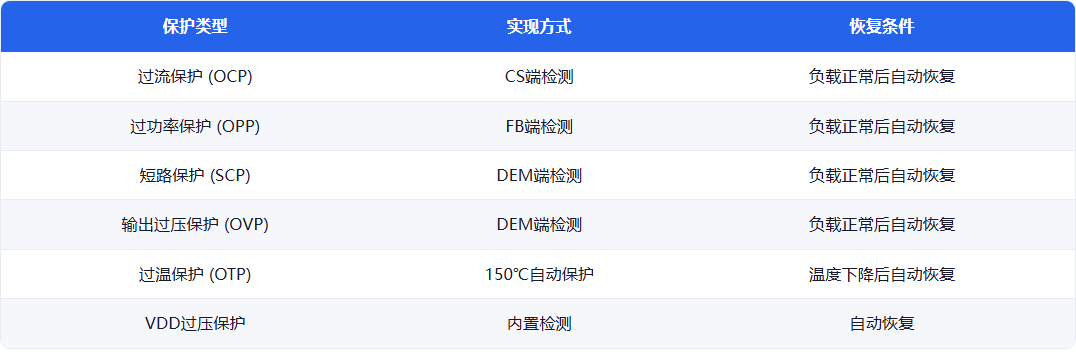

三款方案均配置了完善的保护功能,所有保护均支持故障消除后自动恢复:
控制器
表5:CR6910C系列保护功能一览

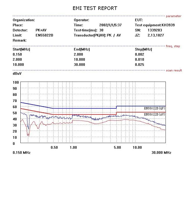

三款方案均完成了传导和辐射 EMI 评估测试,限值标准参考 EN55013 和 EN55022B Class B。测试覆盖 AC115V 和 AC230V 两种输入电压,分别在满载和半载条件下进行。测试设备为科环 KH3939 EMI 测试仪。

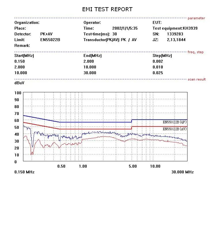

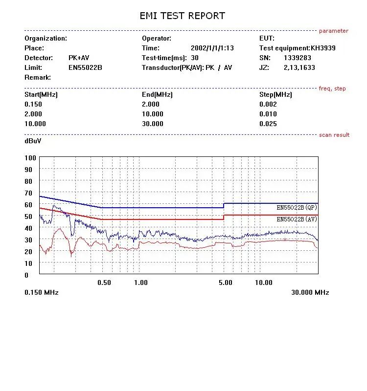

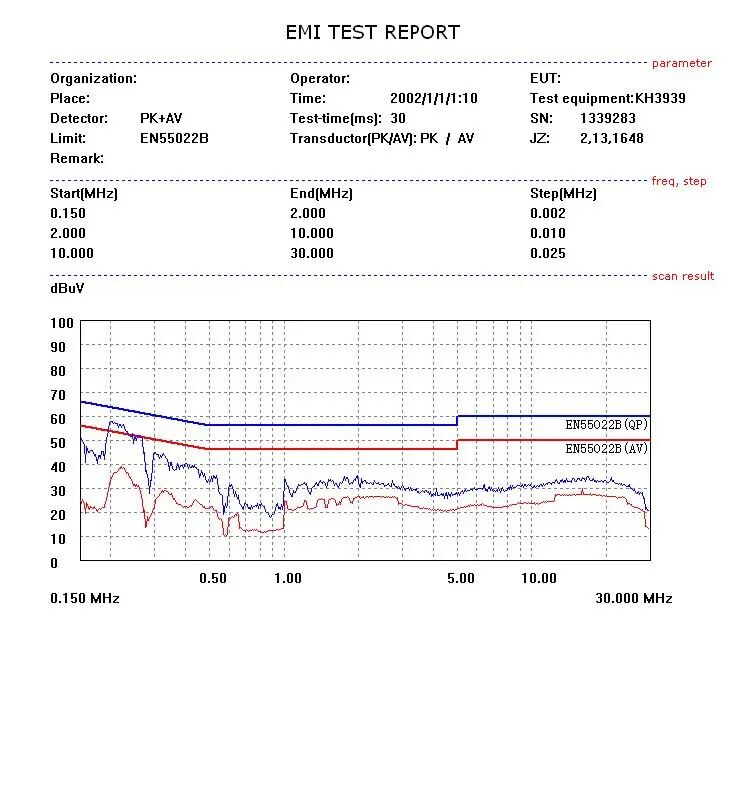

方案二:12V/5A EMI 传导测试
控制器
AC115V 传导 L 相 @12V/5A
控制器
AC115V 传导 N 相 @12V/5A
EMI 测试图谱中,蓝色曲线为 EN55022B 准峰值(QP)限值线,红色曲线为平均值(AV)限值线。深色实线为实测峰值数据,浅色实线为实测平均值数据。在 150kHz~30MHz 全频段内,实测曲线均 远低于限值线,QP 和 AV 裕量约 15~25dB。150kHz~500kHz 频段(开关频率及其低次谐波区域)辐射最高约 45~50dBμV,限值为 66dBμV,裕量充足。CR6910C 的频率抖动功能使开关谐波能量分散,有效降低了 EMI 峰值。

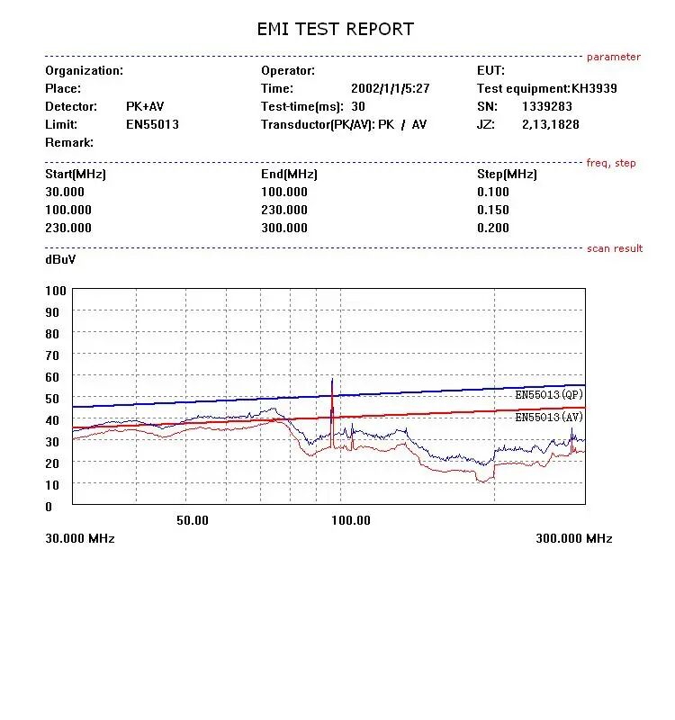

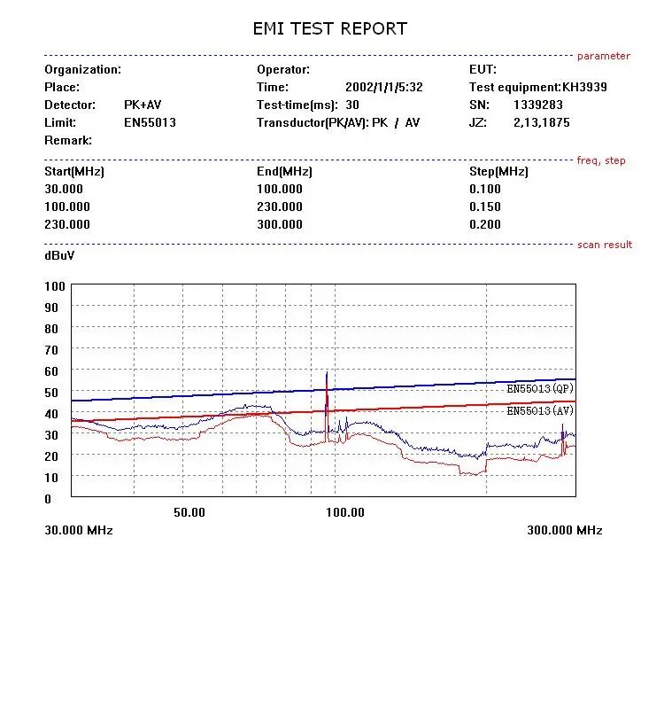

方案二:12V/5A EMI 辐射测试
控制器
AC115V 辐射 @12V/5A
控制器
AC230V 辐射 @12V/5A
辐射测试同样覆盖 AC115V 和 AC230V 两个输入电压点。辐射发射在全频段均满足 EN55022B Class B 限值,且有充足裕量。PCB 布局中的共模电感 LF1/LF2、Y 电容 CY1 以及变压器屏蔽绕组共同构成了完整的 EMI 抑制体系。

方案三的 EMI 表现同样优秀,传导测试在 150kHz~30MHz 全频段满足 EN55022B Class B 限值。得益于 CR6910CASP 内置 SiC 减少了驱动回路杂散电感,开关噪声更低;加上 EE22W 变压器的屏蔽绕组设计,EMI 裕量充足。
EMI 测试结论
所有方案的传导和辐射测试结果均满足 EN55022B Class B 限值要求,且有 15~25dB 充足裕量。CR6910C 的频率抖动功能和软驱动电路设计有效降低了开关噪声,简化了 EMI 滤波电路设计。三款方案均使用标准 EMI 滤波元件(共模电感+X电容+Y电容),无需额外的屏蔽罩或复杂的滤波网络。
