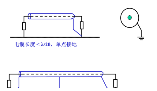

先按电缆电气长度选择接地思路
电缆相对干扰波长很短时,单点接地可用于控制低频电位差和环流,判断重点是系统地结构。
电缆长度接近波长的显著比例后,沿线电位不再相同,多点或两端低阻抗连接更有利于高频屏蔽电流闭合。
屏蔽
图1  短电缆与长电缆对应的单点、多点接地思路并不相同
不能只写“单端”或“双端”,还要写关注频段、线长、机壳边界和信号参考方式。

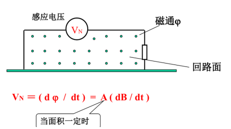

磁场耦合看的是回路面积和变化率
外部磁通穿过电缆与返回路径围成的面积,会产生感应电压;回路越大、磁场变化越快,耦合越明显。
屏蔽
图2  磁场对电缆回路的感应电压与回路面积和磁通变化率相关
屏蔽层若不能在边界处形成连续回路,感应电流会寻找长尾线、信号地或其他结构返回。
整改应优先缩小回路、改善周向搭接,而不是在电缆中段继续包一层没有可靠终端的屏蔽材料。

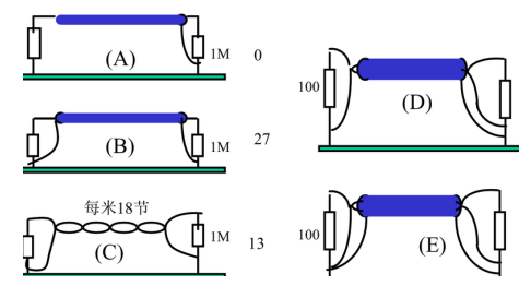

两端接地的效果取决于怎么接
资料中的对比接法显示,屏蔽层是否连续、两端如何落地以及是否存在长尾线,会带来不同的抑制结果。
屏蔽
图3  不同屏蔽与接地结构会得到明显不同的磁场抑制结果
把编织层拧成一根细线再接螺钉,会把原本低阻抗的周向连接变成高电感路径。
连接器入口处应尽量360°搭接到机壳,让高频电流在边界就地返回,避免先进入PCB信号地。
连接器处的360°搭接应让屏蔽层先接机壳,再让内部信号经过必要滤波进入PCB。若屏蔽层先延伸进机箱、到板上才用焊线接地,外部共模电流已经穿过屏蔽边界。金属壳、导电垫片、镀层与连接器后壳都属于同一条回路,任何喷漆、氧化或松动都可能形成高频断点。
两端机壳电位差较大时,直接连接可能产生低频电流。可通过系统接地、隔离和等电位连接解决,不应让高频屏蔽层独自承担全部矛盾。

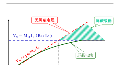

转移阻抗比“有没有屏蔽层”更有用
屏蔽电缆并非理想导体,编织层电阻、孔隙和电感共同决定外部场在内部形成多大耦合电压。
低频区可能由电阻成分主导,频率升高后电感和编织结构使性能变化,单一静态电阻无法代表高频屏蔽。
屏蔽
图4  屏蔽层转移阻抗随频率变化,终端结构会影响实际屏蔽效能
选缆与验收应结合转移阻抗随频率的曲线,并在实际连接器和机壳搭接状态下复测。
