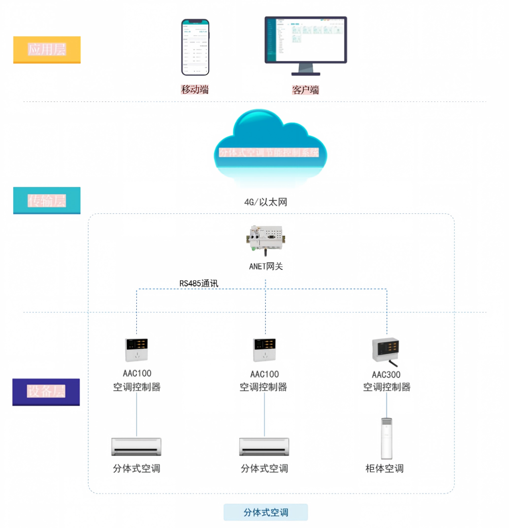

系统架构图
控制器
AAC系列采用"端-边-云"三层架构,打通设备感知、数据传输与平台管控全链路,实现空调能耗监测与智能调控的闭环管理。
• 端 · 设备层:AAC控制器部署在空调前端,实时采集电压/电流/功率/温湿度等运行数据,通过红外信号控制空调开关与温度调节,控制器内置红外码库,并板载红外发射灯,支持对市面上主流的空调进行红外遥控控制,可控制空调的开关、模式、温度、风速、风向等运行参数,可代替原有的红外遥控器。针对红外信号受限场景,可搭配红外延长线保障稳定控制。
• 边 · 传输层:支持RS485有线(Modbus-RTU)、LoRa/LoRaWAN无线、蓝牙调试三种通信方式,适配新建建筑和老旧改造等不同场景。

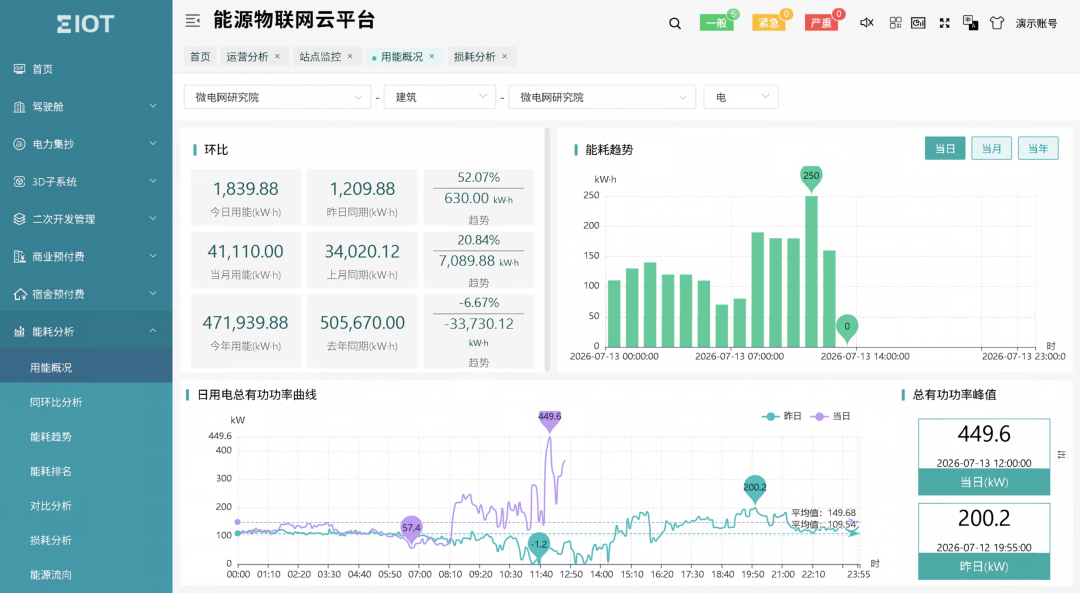

• 云 · 平台层:基于安科瑞EIOT物联网平台,提供可视化大屏、能耗分析报表、远程集中管控等功能。支持按周设定工作日/休息日策略,每日6个独立控制时段,到点自动执行开关机、模式及温度设定。
安科瑞Acrel-Eiot能源物联网平台是安科瑞电气自主研发的SaaS云平台,支持多协议接入、多终端访问,提供能耗监测、空调远程控制、空调用能监控、报警管理、报表生成等功能,实现分体式空调的远程统一控制和用能监测。用户安装后通过APP扫码即可完成数据调试,使用手机和电脑WEB端得到所需的数据服务。更多资料可访问http://cloud.acrel.cn能源物联网云平台。

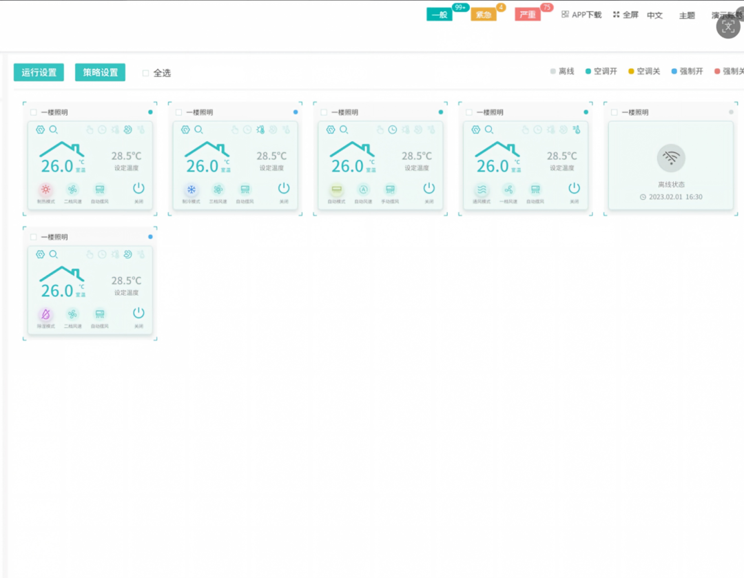

空调监控界面图
空调监控界面:可查看不同空调的运行状态及部分运行参数。空调在运行状态,卡片高亮显示,空调关闭或离线状态,卡片置灰显示,卡片右上角圆点颜色直观展示空调当前状态。
