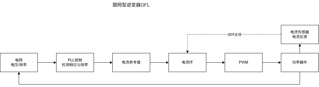

跟网型逆变器的逻辑相对简单一些。
锁相环盯着电网的电压、频率和相位,控制器算出需要输出多少电流,电流环负责快速跟踪。

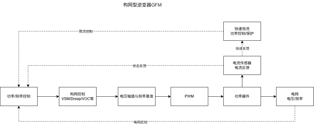

构网型则是另一套逻辑。
它需要主动建立电压和频率,对外表现成电压源特性。VSG、Droop、VOC等控制方案虽然不同,但在多数工程实现中,电流反馈依然要参与限流、功率调节和故障控制。
电网一旦发生扰动,逆变器需要快速重新分配有功、无功。
这时候如果电流反馈本身就有问题——增益偏了、相位歪了、延迟大了——控制算法再聪明,也只能建立在一个不够准确的“情报源”上。

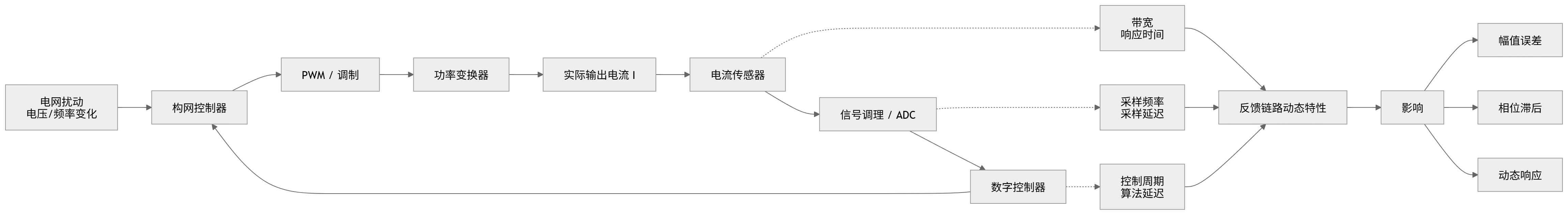

惯量支撑和一次调频又是另一回事。
电网频率发生变化时,构网型逆变器需要根据频率偏差调整有功出力。
在涉及电流测量参与功率计算或状态反馈的控制结构中,幅值误差、相位误差和动态延迟都会进入控制误差链。
精度不够、温漂偏大、延迟过高,都可能增加整机控制误差。
