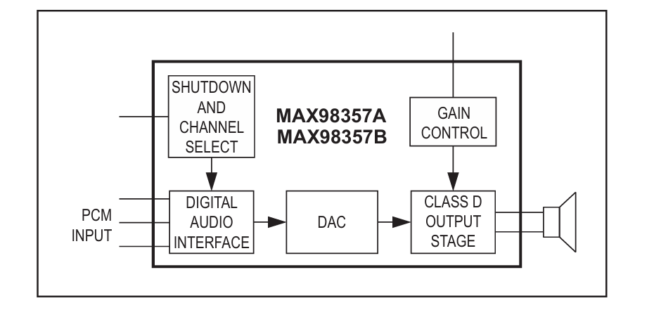

2. 免 MCLK、免 I2C,调试链路短
这是 MAX98357A 比较受工程师认可的一点:
· 无需外部MCLK:从BCLK 和 LRCLK 内部恢复时钟,少一根敏感走线,少一个时钟源,EMI 和板级耦合问题随之减少
· 无需I2C 配置:增益和声道通过引脚电平设置,不用写功放驱动代码,主控送出I2S 数据芯片就能工作
· 35 种时钟自动识别:支持8kHz~96kHz 采样率、16/24/32 位数据宽度,换主控或改采样率,音频参数调整工作量较小
三点加起来,从画板到出声音的链路被明显缩短。项目周期紧的时候,调试时间的节省往往比芯片本身的成本更值得关注。

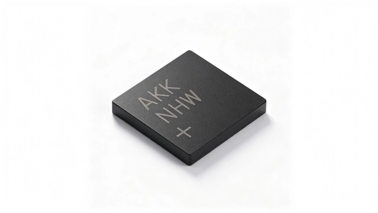

3. 小体积,方案最小 4.32mm²
WLP 封装芯片本身只有 1.345mm×1.435mm,配合单颗旁路电容的外围方案,整体解决方案面积可以做到 4.32mm²。对空间紧张的小型智能音箱和带屏音箱辅助声道来说,这个尺寸有较强吸引力。

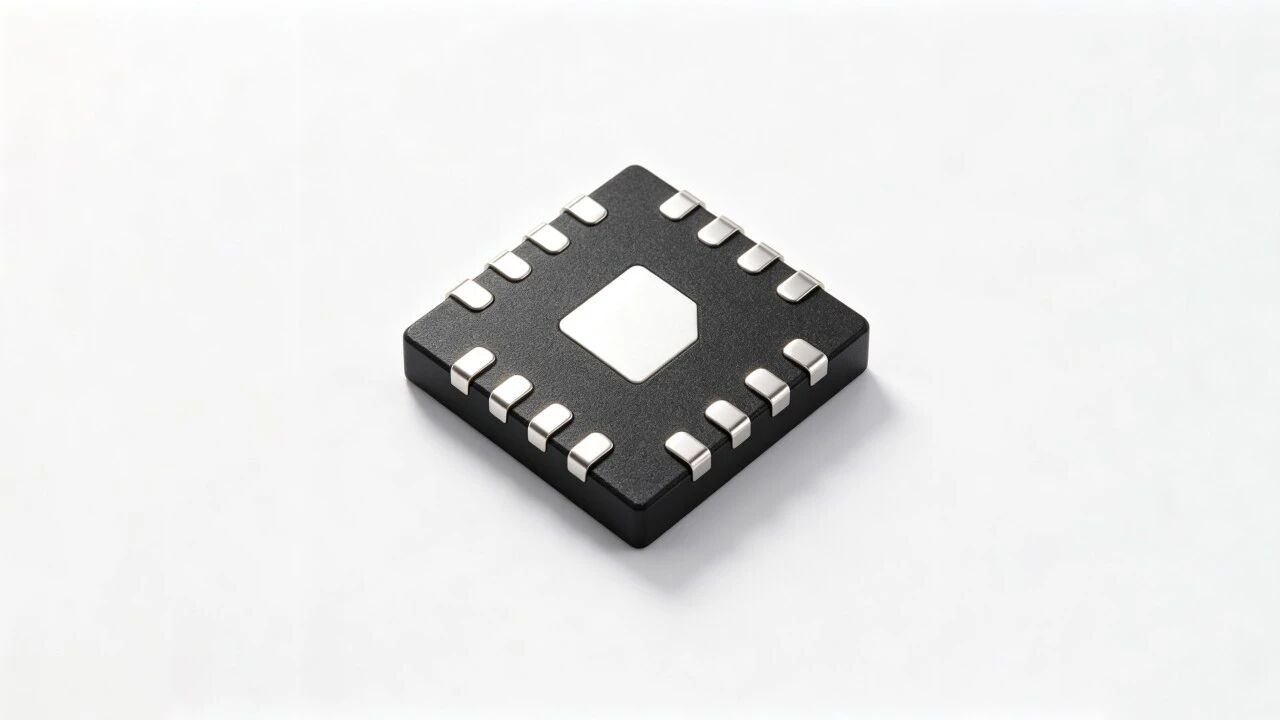

TQFN 封装 3mm×3mm,则更适合对焊接工艺和返修友好性有要求的方案。

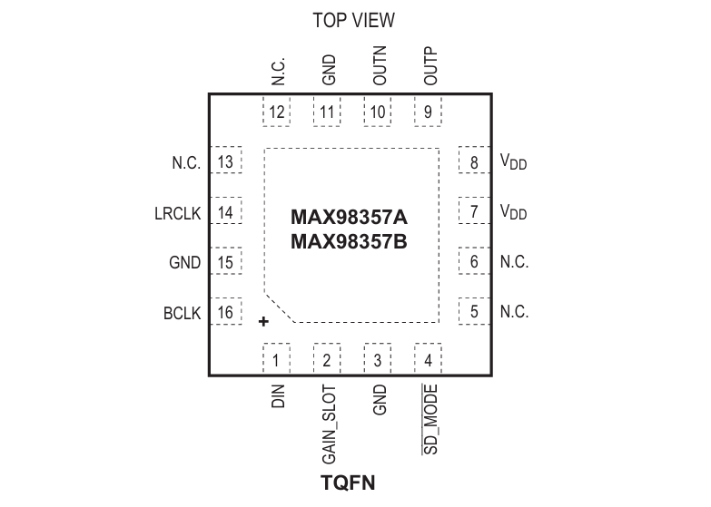

1. 喇叭阻抗匹配:3.2W 输出在 4Ω 负载下测得,8Ω 喇叭输出功率会相应降低
2. 散热焊盘:TQFN 裸露焊盘建议接大面积地层辅助散热
3. 去耦电容:电源输入端靠近芯片放置去耦电容,配合高PSRR 效果更好
4. 增益配置:通过SD_MODE 引脚选择增益和声道,根据喇叭灵敏度和系统最大音量合理设置,避免增益过大引入失真
