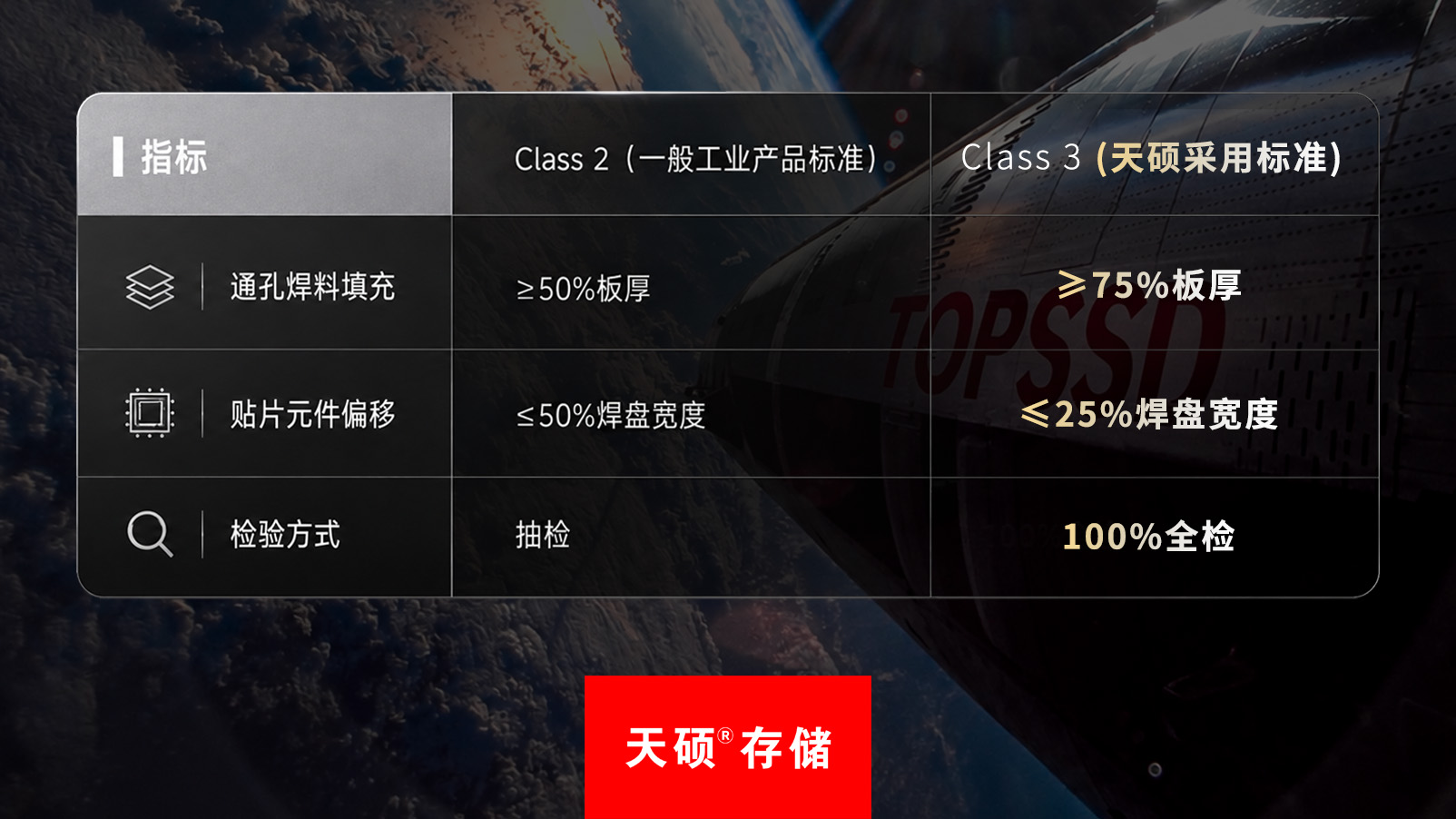

1.IPC-3 级验收标准
在完成了对元器件的入厂验证之后就进入了贴装制造阶段。在天硕 SSD 的制造过程中,其制造标准完全对标 IPC-A-600 Class 3。IPC 将电子组装的产品分为了三个等级,其中 Class 3 是高可靠电子产品中的最高级别。
区别于其他两个等级的是,Class 3是“零容忍”的。即不允许存在关键缺陷,并且每一块产品都要进行 100% 检验而不是抽检。

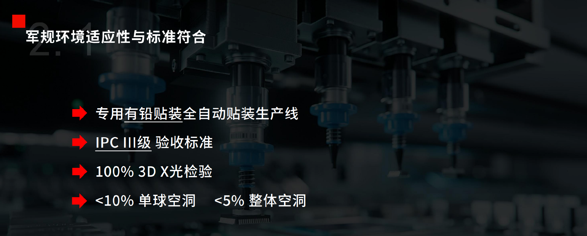

2.3D X-ray 的焊点质量检验
BGA (球栅阵列)封装芯片的焊点在芯片本体下面,光学检测设备无法覆盖。X-ray 是目前唯一可以无损地评估 BGA 焊点质量的检测手段。
天硕使用了 3D CT(计算机断层扫描),对每一块成品板都做焊点检测。不同于传统的 2D X-ray 将整个板厚投影在一个平面上,由于层间的遮挡造成影像重叠,会有漏检和误判的情况发生;3D CT 可以逐层虚拟切片,独立量化每一个焊点的孔隙率、气泡的位置及大小。
元器件
天硕对于焊点空洞率的要求是:单球空洞<10%,整体空洞<5% 。作为参考 IPC J-STD-001 对 Class 3 产品空洞率为:每个焊点总空洞小于 25%, 单个空洞小于 10%。天硕的 “整体空洞<5%”,把行业通用的标准又进一步收紧。

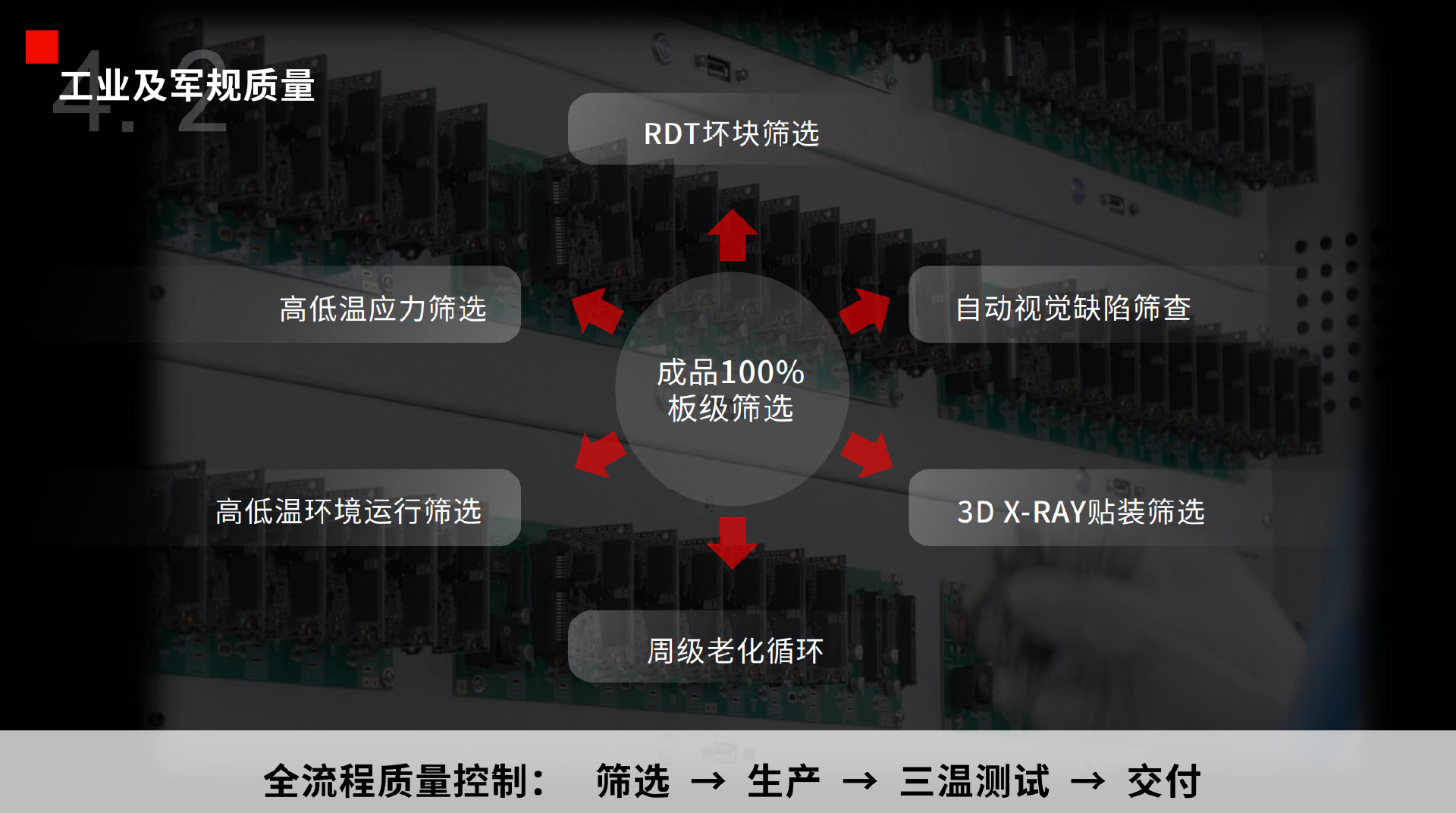

三、成品级筛选:六道工序详解
六道严格的筛选工序,构成了天硕 SSD 成品级筛选的核心执行部分。这部分筛选是在成品板完成贴装和初步测试后执行的,与“元器件入厂筛选”是前后衔接的两个不同环节。“元器件入厂筛选”的目的是为了保证“原料合格”,而“成品级筛选”的目的则是确保“整块盘足够可靠”。
元器件
工序一:RDT 坏块筛选
RDT(Reliability Demonstration Test, 可靠性验证测试)是 SSD 出厂之前用于筛查 NAND 闪存中的坏块的重要工序。RDT是在闪存颗粒已经被贴装到 PCB 上,并且与主控形成了完整的系统之后才开始做的板级、系统级验证。
只有在真实的电路环境下,针对颗粒与主控之间的信号完整性、电源完整性以及固件适配性的检查才是完善的。
由于 NAND 闪存在物理上具有一定的限制条件,在出厂的时候就一定会有一定数量的坏块。一些弱块在室温和正常使用条件下可以正常工作(会被 ECC 纠错机制所掩盖),但是在极限温度或者长时间使用后会失效。
天硕的RDT筛选就是在 -40℃ 至 85℃ 温度范围内的全盘高强度写入验证来保证:所有的出厂坏块都被完整地映射和隔离;全部的弱块都在应力测试中被提前暴露并替换掉;最后剩下的闪存块都处在稳定的区域里。
工序二:自动视觉缺陷筛查 (AOI)
AOI (Automated Optical Inspection)是对每一块 PCB 做自动化的光学检查,包括:元器件贴装的方向和位置偏移、焊点外观(桥接、虚焊、少锡)以及丝印完整性等。
AOI 筛查的通过标准也对标 IPC 的三级要求(贴片元件偏移 ≤ 25%焊盘宽度),超过容忍则判定为不合格。
工序三:3D X-ray 贴装筛选
这道工序跟上一节中提到的 3D CT 检测是一样的技术。不同之处在于,前面说的是制造端的工艺控制,在这里则是成品端的二次复检,保证经过老化和环境测试之后,焊点在应力的作用下没有出现新的缺陷。
每一块成品板都会进行两次 3D X-ray 检测(老化测试前后),通过前后检测结果来判断焊点在温度循环下的可靠性。
工序四:周级老化循环
老化筛选(Burn-in)的目的是在交付之前把早期失效的个体给筛掉。天硕会对每一块成品SSD执行持续一周以上的老化测试,在高温下对整块硬盘做不间断地读写压榨,让可能存在的问题在出厂前就完全暴露出来。
工序五:高低温环境运行筛选
这是在温度循环箱中进行全盘读写的验证。X40 系列 / G40 系列覆盖的温度范围是 -40 ℃~85 ℃;X55 系列/ G55 系列覆盖的温度范围是 -55 ℃~85 ℃。
测试过程中,工程师会同时监测每一个扇区的读写错误率,任何一个在极端温度下的 ECC 纠错异常或者读写超时的盘片都将被淘汰。
工序六:高低温应力筛选
区别于工序五的“运行测试”,应力筛选 (Thermal Cycling Stress Screening) 是通过 快速温度变化 (≥10℃/min)对产品施加热循环应力,加速暴露焊点疲劳、材料热膨胀系数不匹配而产生的潜在失效。
天硕成品级筛选 SSD 质量控制链路可以总结成:筛选 -> 生产 -> 三温测试 -> 交付。它所执行的是 100%板级全检,并且底层逻辑是“每一块都合格”而不是“抽检合格”。因为我们明白:对于应用环境严苛的场景来说,抽检合格的统计学意义,并不能排除单个个体出现早期失效的风险;只有 100%全检才能保证,每一块交付的产品都符合用户要求。
