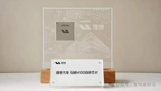

理想马赫M100与上述两家走了完全不同的路。这颗芯片同样采用5nm车规工艺,单芯片算力1280TOPS。
CPU侧配备24核ARM Cortex-A78AE处理器集群,搭载8通道LPDDR5X内存,峰值带宽273GB/s。
智驾芯片
图片源自:网络
真正让马赫M100与众不同的是它的数据流架构。
传统智驾芯片采用指令驱动模式,计算单元需要不断从全局内存搬运数据,模型规模越大,搬运瓶颈越突出。
马赫M100则采用数据驱动模式,数据在芯片内部流动,流到哪里就在哪里触发计算。这相当于拿掉了为适应人类编程而引入的翻译层,让晶体管利用率大幅提升,实际运行效率达到82%。
理想汽车CTO谢炎表示,这颗芯片没有任何现成IP可以参考。
马赫M100架构上围绕数据流执行模型、无Cache内存层次、张量粒度ISA等五项核心原则全面重构,并采用双SoC、双MCU、双供电完全冗余架构,满足ASIL-D最高功能安全等级。
该芯片的架构论文入选了国际计算机体系结构顶级会议ISCA 2026,理想汽车也成为自2020年ISCA设立工业分区以来首家入选并登台的中国汽车企业。
马赫M100自2022年11月立项,历经三年半在2026年5月实现量产上车。
数据流架构的优势在于从根本上解决了大模型推理时的数据搬运瓶颈,更适合端到端智驾算法的持续迭代。
但这也意味着理想需要从芯片、编译器到操作系统完成全栈自研,技术难度和工程复杂度都远高于在成熟架构上做优化。
但只要这条路走通,理想的芯片能力将与算法形成深度耦合,这是外购芯片无论如何也无法实现的。
