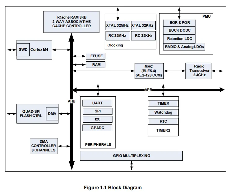

芯片采用 ARM Cortex‑M4 内核,具备充足运算性能,搭配完整存储资源,满足物联网设备算法、协议栈运行需求。
CPU 内核:ARM® Cortex‑M4,最大工作主频 64MHz
调试接口:SWD 串行调试接口,支持程序下载与在线调试
存储配置
片上 Flash:512KB
SRAM:64KB;I‑Cache RAM:8KB
EFUSE:256 位,用于芯片信息固化
配套支持:支持 OTA 空中升级、JTAG 软件升级,适配通用开发 IDE 环境。

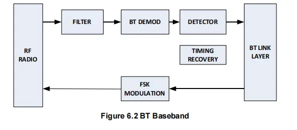

芯片内置 2.4GHz 射频收发器,同时支持标准 BLE5.4 蓝牙协议与自定义私有 2.4G 协议,兼顾设备手机互联与私有组网两种需求。

BLE:蓝牙 5.4 低功耗,支持 1Mbps、2Mbps 速率,支持广播、外设、中心、观察者全部角色,支持 Mesh 网络
2.4G 私有协议:空中速率 25Kbps‑2Mbps 可自定义配置

内部电源模块:集成多路 LDO、POR 上电复位、BOR 掉电复位、电源故障比较器,实现电压监控、掉电预警

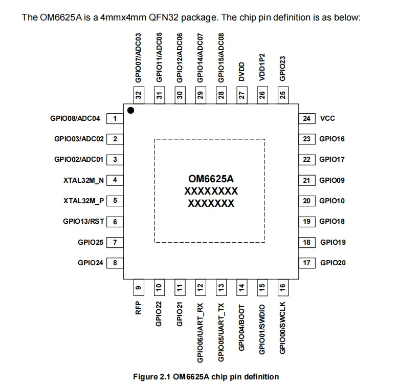

封装规格:QFN‑32,4mm×4mm,小尺寸封装,节省 PCB 布板空间
